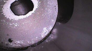

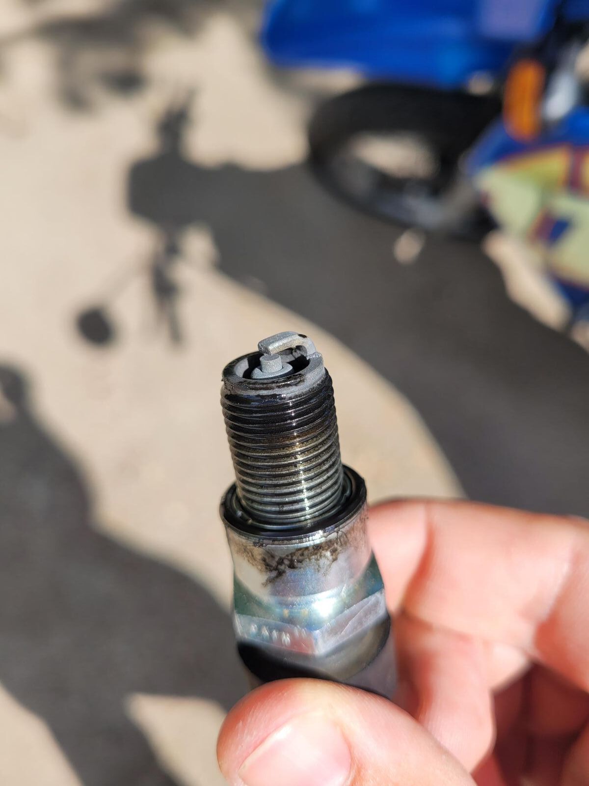

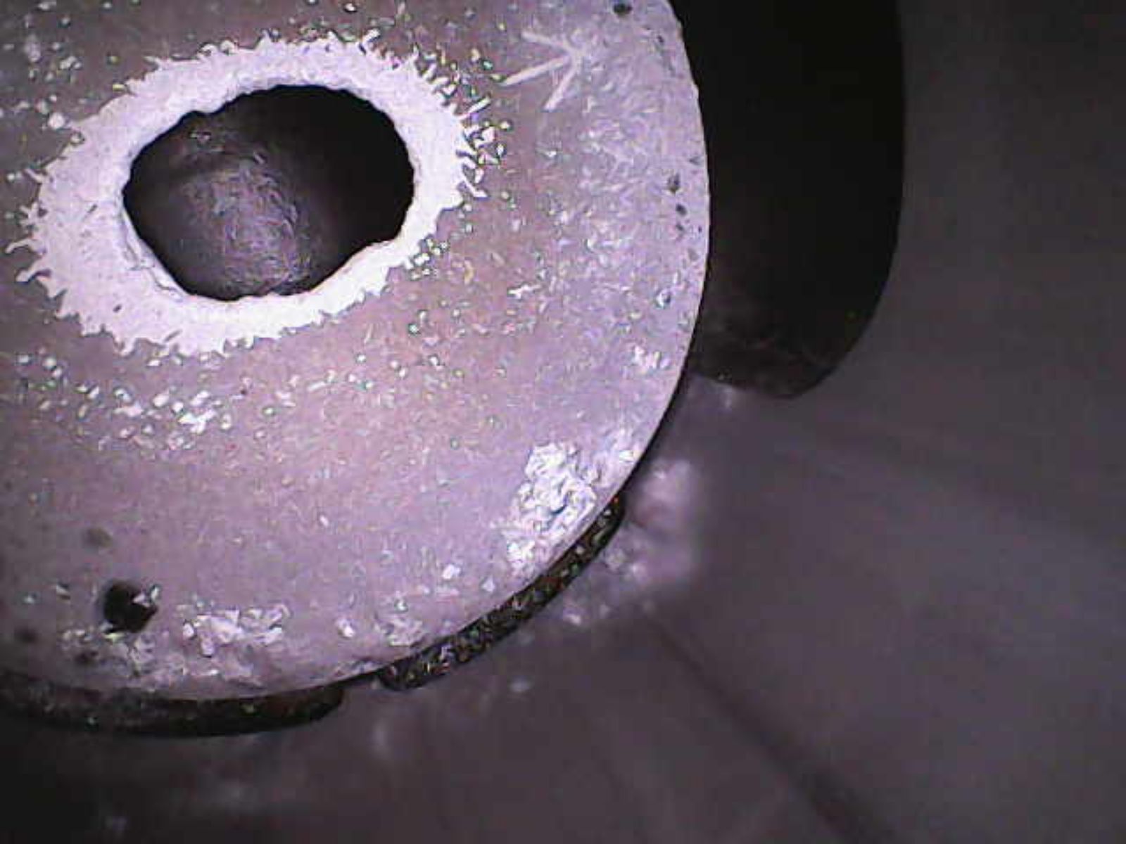

Die Sachs hatte vorher immer nur ganz kurze Runden um den Block bekommen. Jetzt für das Zündkerzenbild hat sie 1km Vollgas bekommen und ist dabei verreckt. Loch im Kolben!!!
TÜV ist erstmal abgesagt.
Evtl. kennt sich jemand besonders mit dem 3MB Motor aus und kann mir ein paar Tipps geben. Ich habe erstmal mit dem Endoskop ein Bild von dem Kolben gemacht und ein Zündkerzenbild nach dem Schrotten. ich hoffe ich bekomme die Bilder angehangen
Fragen:
-Wie deutet ihr das Schadensbild?
-Auffällig war, dass der Motor ein komisches Geräusch gemacht hat bei 3/4 bis Vollgas eine Art zwitschern. ich dachte es Klappert nur die leicht lose Lenkerstrebe. Könnte es klingeln gewesen sein? Verdichtung zu hoch?

ich würde bei Zeiten den Zylinder ziehen und den Zylinder ausblasen und zum Bohren geben + neuen Kolben. Muss die KW wieder raus?
-ich bin überrascht, das dieser Schaden jetzt kam, ich war wirklich davon ausgegangen, dass die Bedüsung jetzt grob passt. 142 HD original habe ich gegen 144 HD von Polini getauscht.
