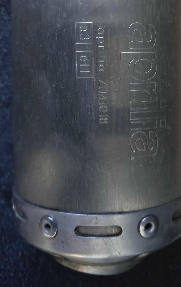

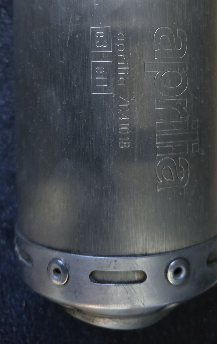

  • @SilberpfeilPY ich habe den Endtopf nun auch da, ist Oval, mir fehlt nur noch die Schelle und die Federn vorne am Krümmer, bekomme ich nicht mehr , muss ich Improvisieren, wie viel KG hat so eine Zugfeder, kennst Du die Richtige länge ? Die Schelle hinten mach ich selber

  • 6cm lang sind die Federn
  • von öse zu öse ? Danke !!!!! Bestelle welche, denke mal 5 KG sollten reichen
    Einmal editiert, zuletzt von Oli ()
    Schelle könntest du von mir eine haben.
    Wie viel Kilo die haben weiss ich nicht aber auf alle Fälle sind die viel Strammer als nötig.
    Schau auf eBay nach Auspufffedern mit der gleichen Länge, das passt dann schon und tust dir meistens leichter die hin zu machen.
    Hatte ich auch so gemacht.

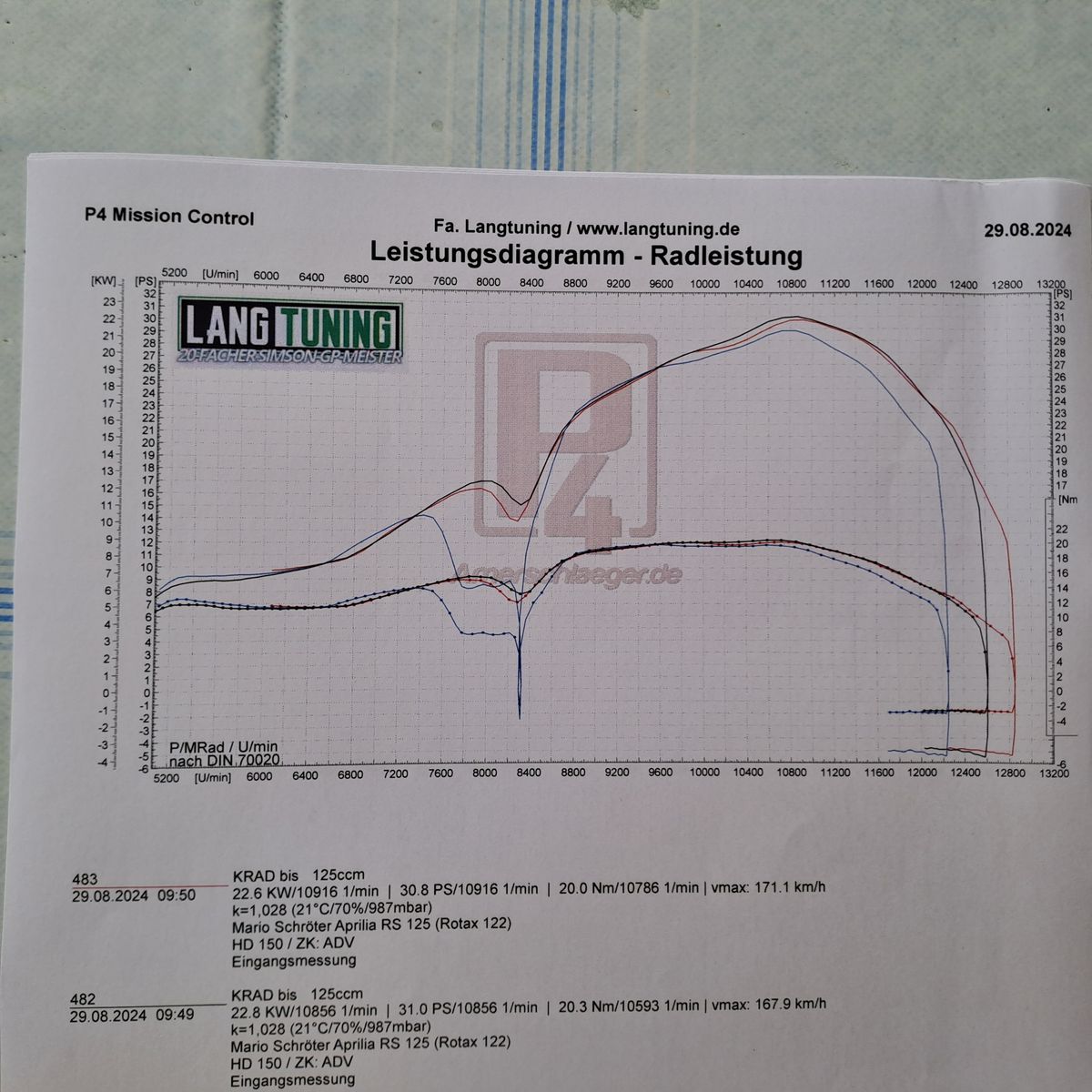

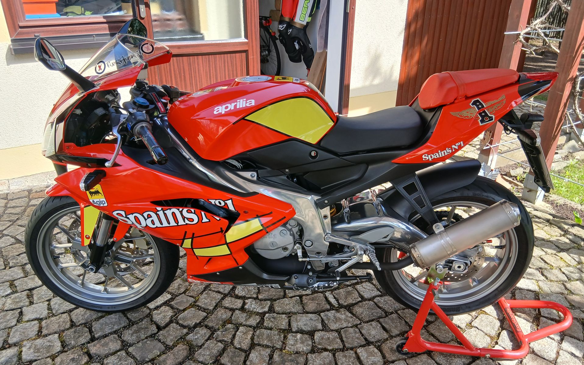

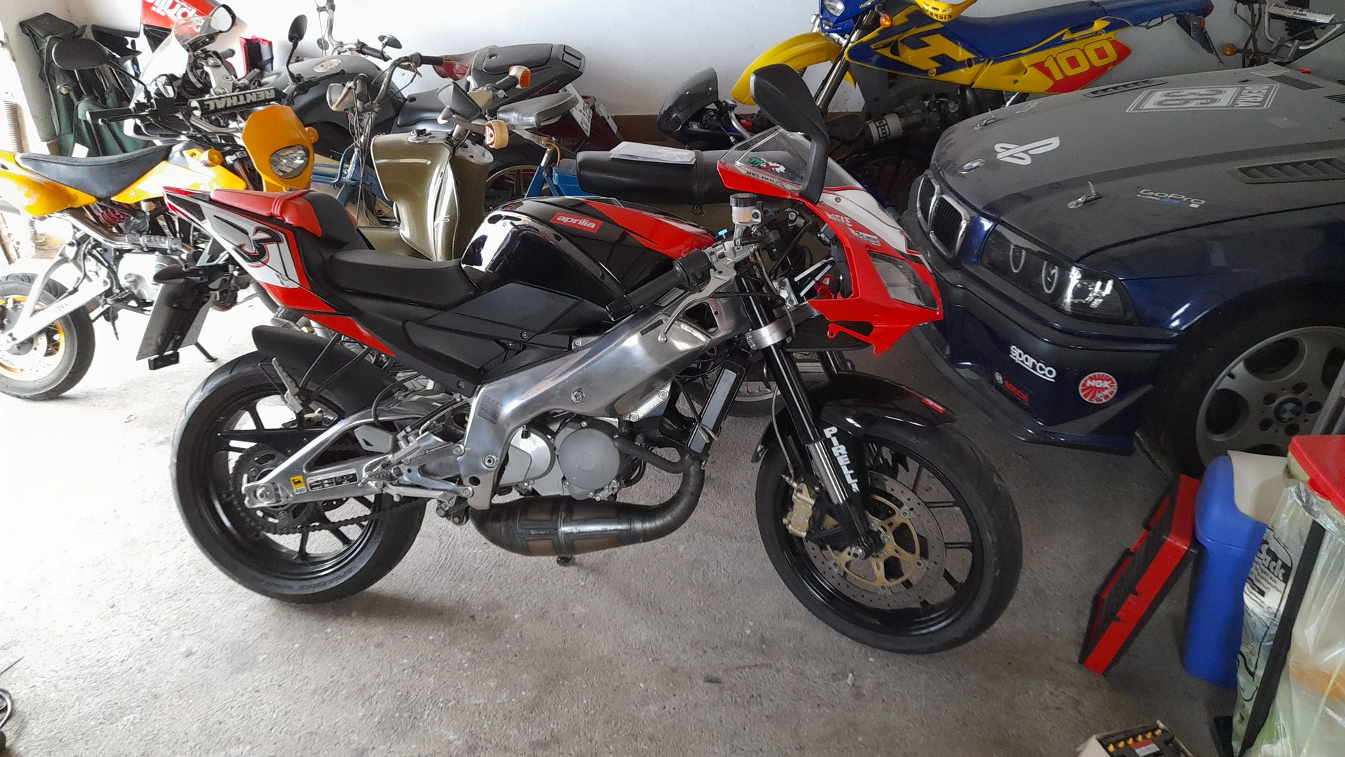

  • Also Aufrecht Sitzend bringt sie 135 Km/h mit dem Originalen Auspuff ich bin kein Fein Abstimmer aber habe eine Chinesen Verkleidung bestellt mit Spains No 1 werde diese montieren und mich damit Zufrieden geben eine schnellere 80erle zu fahren.
    Wir sind ich und die Werkstatt sind uns einig die beste Abstimmung gefunden zu haben, es geht nicht mehr.
