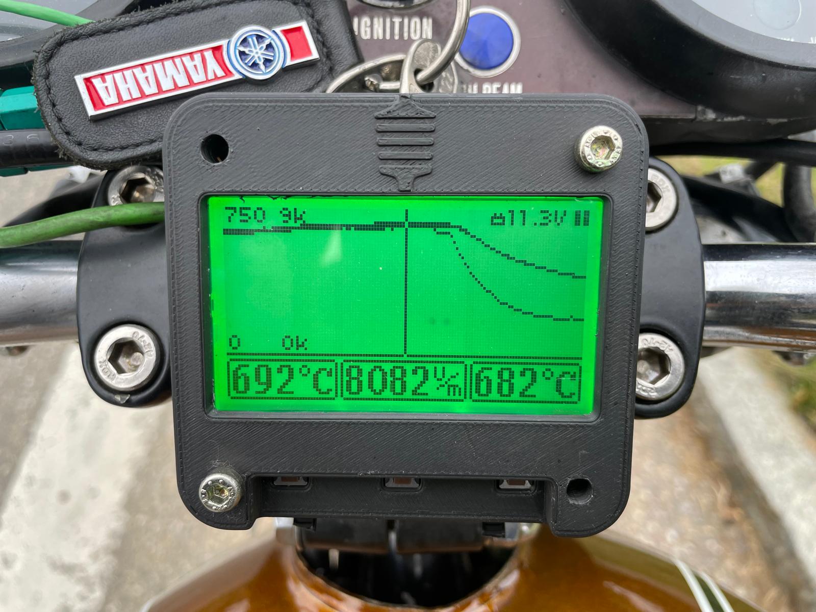

    RS Martin sucht gerade nach einem EGT für Onboard, das kleiner ist als das Koso - und wie es der Zufall so will, hätte ich genau das gleiche Interesse.....aber....
    Ich versuche mal meine Gedanken zu teilen und man darf mich gerne auf den richtigen Weg führen, falls meine Idee doof ist:
    Durch einige Prüfstandsläufe mit EGT Aufzeichnung, wurde sehr schnell klar, dass uns das EGT hautsächlich im Bereich der höchsten Leistung oder des höchsten Drehmoments interessiert. Durch die Zurücknahme der Zündung beim Überdrehen geht die Abgastemperatur aber dann doch noch einiges weiter hoch - eben stark abhängig davon, wieviel Zündung man raus nimmt. Und genau das macht es schwierig, sich auf einem Onboard-Gerät während der Fahrt vernünftige Werte zu holen.
    Wie wäre es, eine EGT Anzeige zu bauen, wo ich eine Drehzahl vorwählen kann, bei der aufgehört wird zu messen oder anzuzeigen und dann der max. Wert bei dieser Drehzahl gespeichert wird - dadurch könnte man viel besser abschätzen, was denn auf der Strecke wirklich im Bereich der höchsten Leistung anliegt....
    Oder ... ein Graph der von der eingestellten Drehzahl plus minus 1000U/min in 250´er Schritten die Temperatur zeigt - nachträglich zum Abrufen, live aber nur den max. Wert bei vorgewählter Drehzahl.
    Falls jemand noch bessere Ideen hat, gerne her damit - wenn es Bedenken gibt: auch her damit.

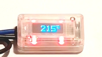

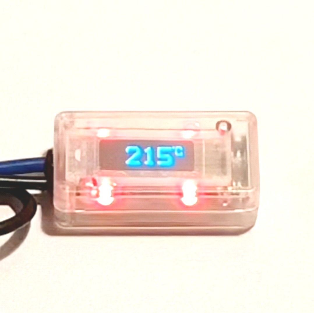

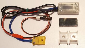

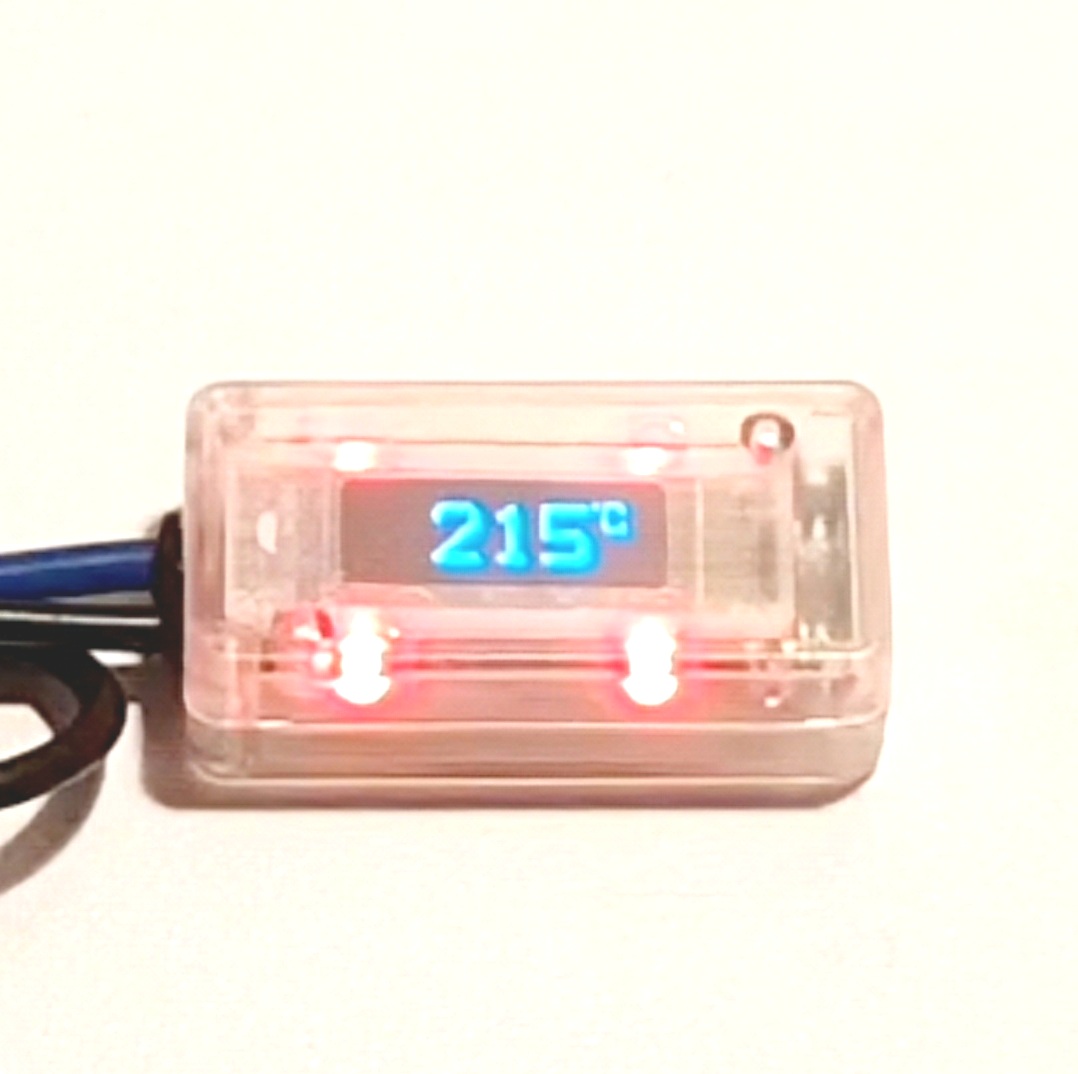

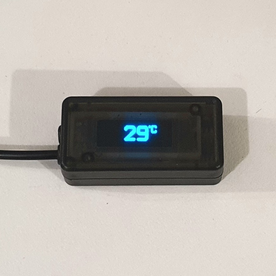

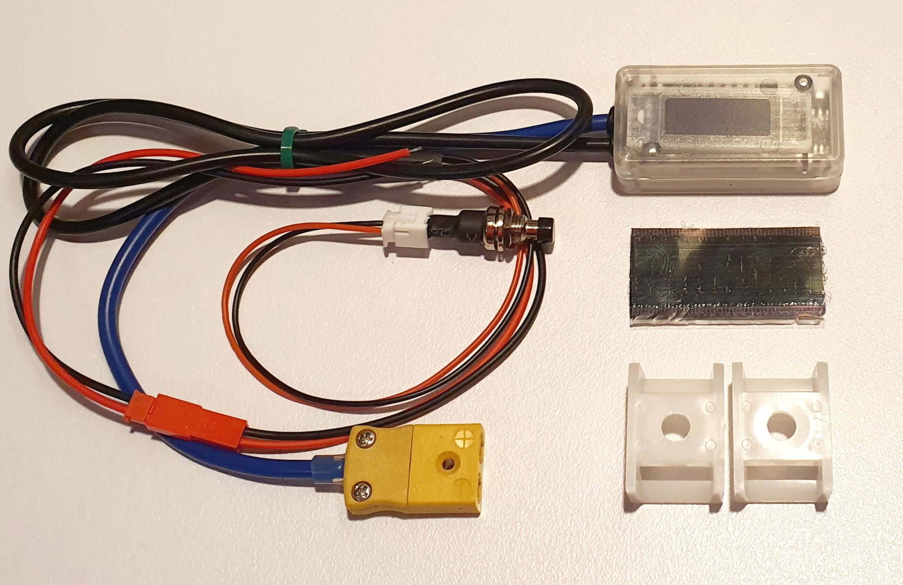

  • Hi Frank, ich hätt noch ein paar MicroEGTs mit einigen Funktionen die genau das machen was du suchst, kann aktuellen und max Wert zeigen, und hat auch Schaltausgang und Temperatur zu PWM Spannung Ausgang. Gibt 3 verschiedene Schriftstile und Gehäuse in Transparent, Smoke, Rot transparent, Schwarz.
    Sonst bin ich für die nächste Zeit leider mit Projekten eingedeckt, und was ich sehe sind die EGT-ICs zurzeit auch rar bei meinem Lieferanten.

  • Sooo, die Gedanken gehen weiter:
    Ideal wäre eine Anzeige, die Pro Kanal 2 Werte Anzeigt:
    1: die Live Abgastemperatur
    und
    2.: obendrüber die max. Temperatur bei einer frei zu bestimmenden Drehzahl - also NICHT die absolut max. Temperatur, die überhaupt gemessen wurde.
    So hätte man die Live-Temp im Blick (wenn man will und überhaupt schauen kann) und würde sehen, was wirklich max. im Bereich der Höchsten Leistung war, als dauerhaft eingeblendet, damit man es dann ablesen kann, wenn man die Möglichkeit hat, aufs Display zu schauen.
    Klar kann man das mit einem Datalogger machen und nachträglich anschauen - das ist aber nicht das Ziel / mein Wunsch - optional auf SD Card natürlich gerne - für mich kein muss.
    Lg. Frank.
    Kolbi - gibt es eine Info, was Dein Gerät alles kann?
    Das Thema ist, denke ich, die Drehzahl mit auszuwerten - der Rest ist Code?
    wer nicht frägt bleibt dumm
  • Dazu müsste ich nur das Programm umschreiben, dann kann man die Drehzahl für Max-Wert-Messung einstellen.
    Einen kleinen SD-Datenlogger der Drehzahl vom Motor und PWM-Spannung vom EGT liest, kann man natürlich auch dranhängen.
    Lg
