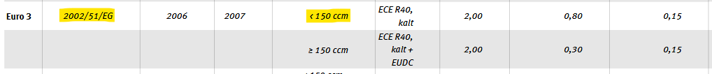

  • Servus
    Einen Unterschied bei der Abgastypprüfung gibt's m.M.n nicht. RM und RD wurden nach der gleichen Richtlinie (2002/51/EG Stufe B) typgenehmigt. Und da ist das einzige Kriterium <150ccm oder >150ccm.
    Ich würde auch eher darauf tippen, dass sich da die Homologation der Anlage für die RM einfach gespart wurde.

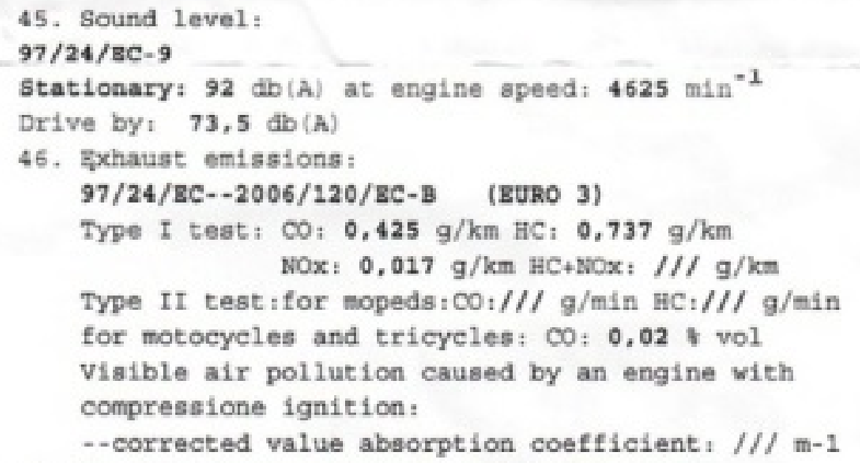

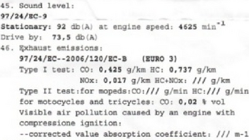

    RDA:
    Typgenehmigt im Oktober 2009
    Emissionstufe: Euro 3
    Nach Richtlinie: 2002/51/EG Stufe B, also <150ccm
    Werte [Grenzwert]
    CO: 0,425 g/km [2,00 g/km]
    HC: 0,737 g/km [0,80 g/km]
    NOx: 0,017 g/km [0,15 g/km]
