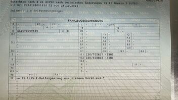

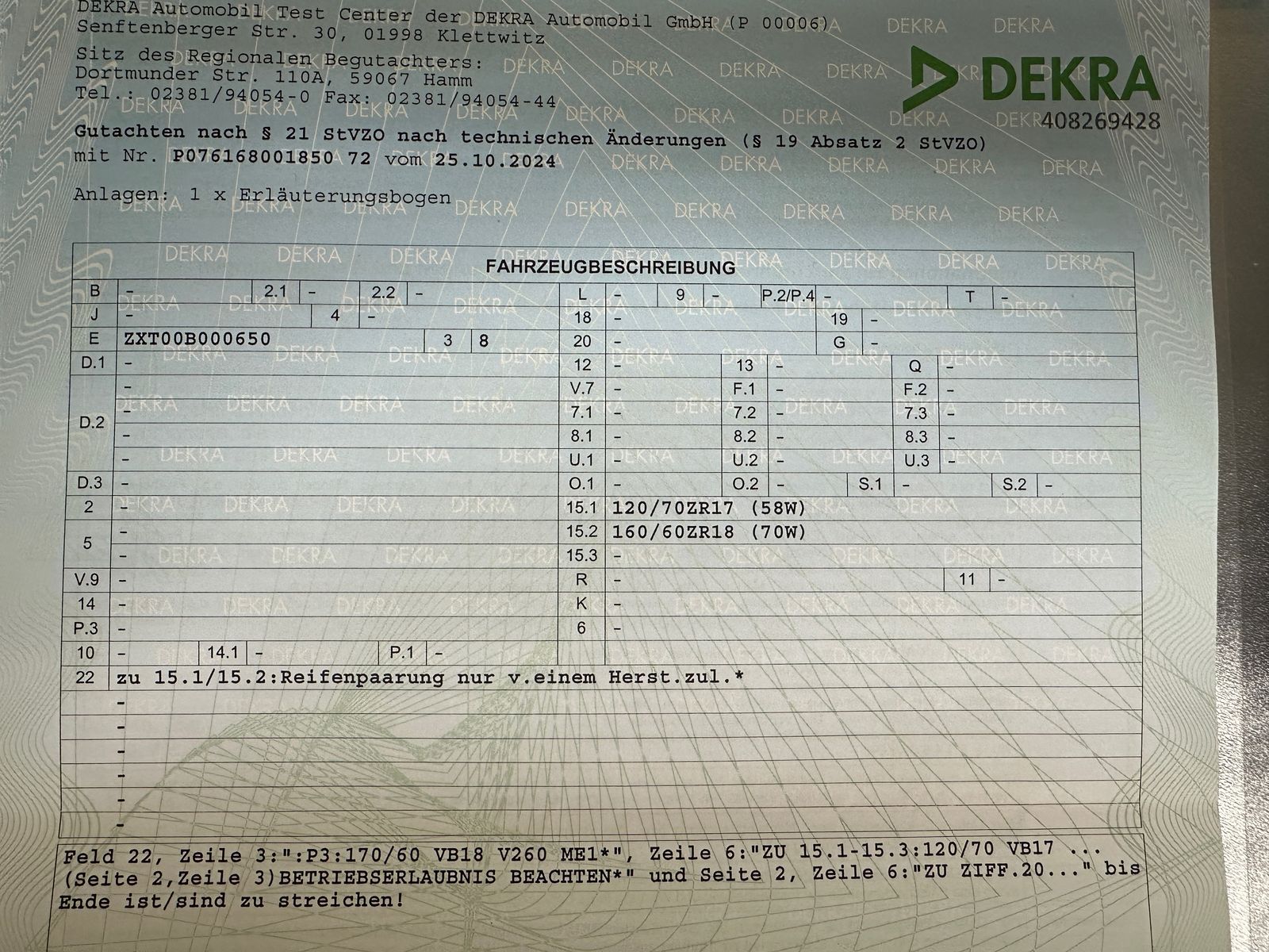

  • Reifenfabrikatsbindung austragen sollte kein Problem mehr sein, auch bei den Prüfinstituten hat sich mittlerweile 'rumgesprochen daß die wenigsten Reifen über -zig Jahre produziert werden. Ich hatte bei der DEKRA bei der fälligen HU mal nachgefragt: Die Austragung dürfen da nur bestimmte Prüfer machen. Adresse und Telefonnummer bekommen, angerufen, Reifenbindung ist nun Geschichte - siehe Bild.
    Hat 74,- gekostet (plus Berichtigung der Papiere beim Straßenverkehrsamt, muß aber nicht sofort sein).
    Also am besten mal diverse Prüfstellen anrufen wie die das handhaben, dabei auch mal auf das Ministarium verweisen: Version vom 02.04.2025
