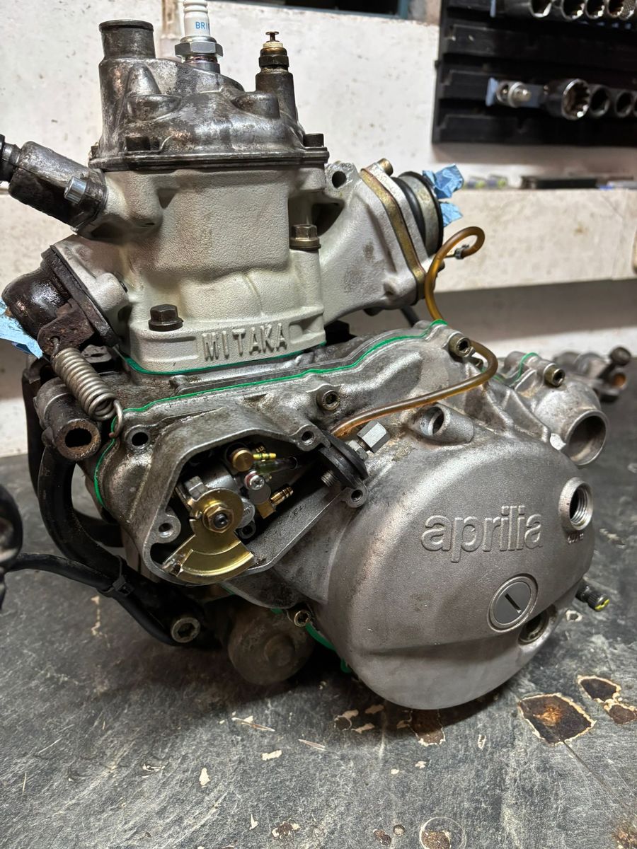

  • Der Artikel ist zwar schon ein paar Monate alt, trotzdem möchte ich noch etwas dazu schreiben eventuell für andere die das später einmal lesen werden und Informationen zu den Zylindern von Mitaka suchen.
    Ich muss es leider aufteilen, da mir nur 10000 Zeichen zur Verfügung stehen.
    Dazu noch eine kurze Info. Ich vermesse meine Mitaka Zylinder die ich kaufe nicht selbst. Ich habe hier in der Nähe eine Motorenschmiede die das für mich für ein paar Euronen übernimmt. Die Technik hat sich ja auch da in den letzen Jahren geändert. Das meiste wird ja mittlerweile mit dem Laser vermessen.
    Sollte hier etwas nicht passen habe ich eine E-Mail Adresse von Mitaka an die ich mich jederzeit wenden kann sollte es Probleme mit einem der Zylinder geben oder eben die Vermessung ergeben hat das etwas nicht passt, dann wird mir der Zylinder innerhalb von ein paar Tagen einfach ausgetauscht.
    Sollte meine Motorenschmiede etwas feststellen, dass nicht passt, oder eben die Auslässe nicht mit denen der originalen Rotax übereinstimmen, dann lasse ich die einfach von meiner Motorenschmiede wenn möglich nachbearbeiten und an die originalen anpassen. Kostet mich nicht die Welt. Das am Rande noch gesagt. Ich hatte Glück und konnte im Jahr 2005 noch 2 neue Rotax Zylinder erstehen die ich immer noch habe und mir natürlich als Grundlage dienen können.

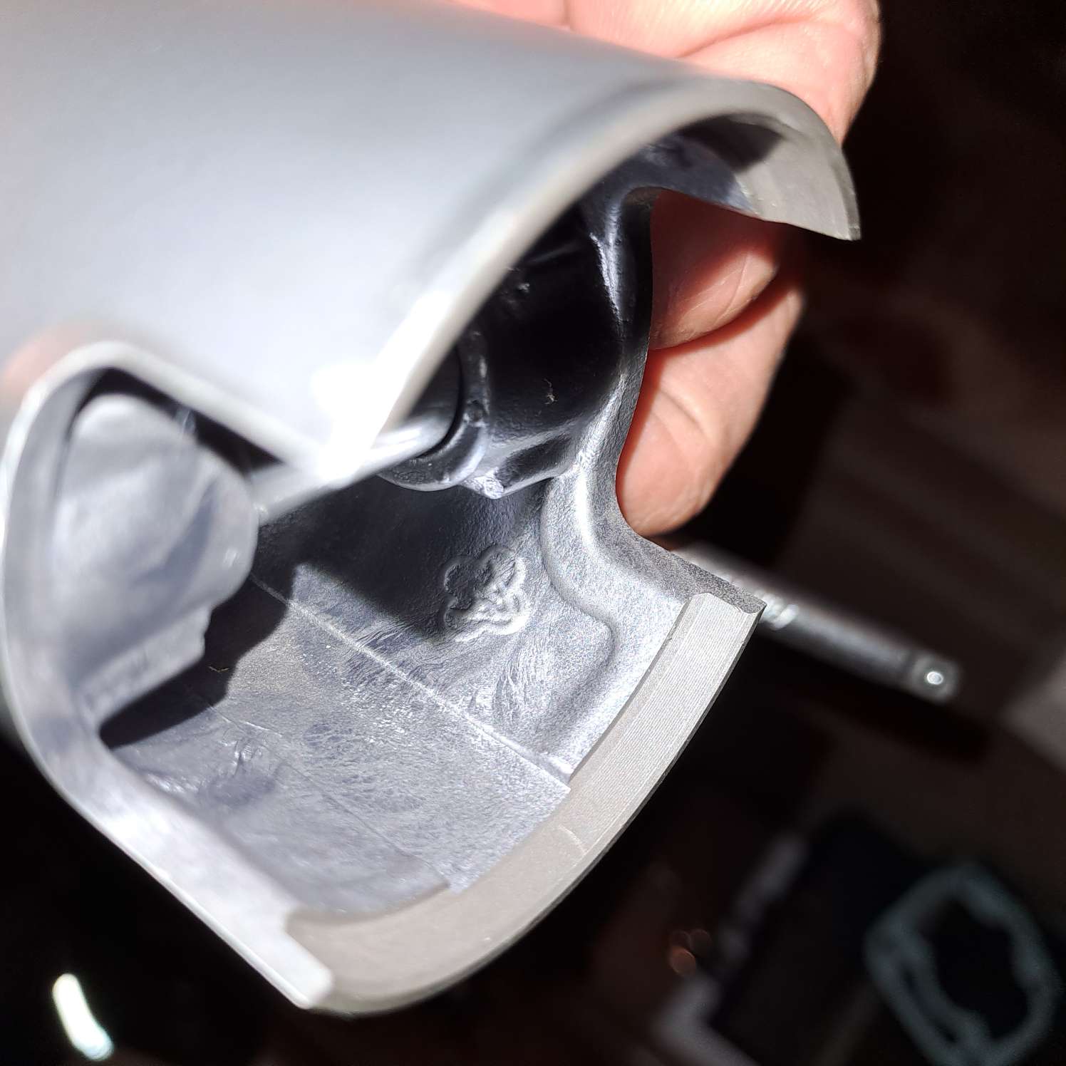

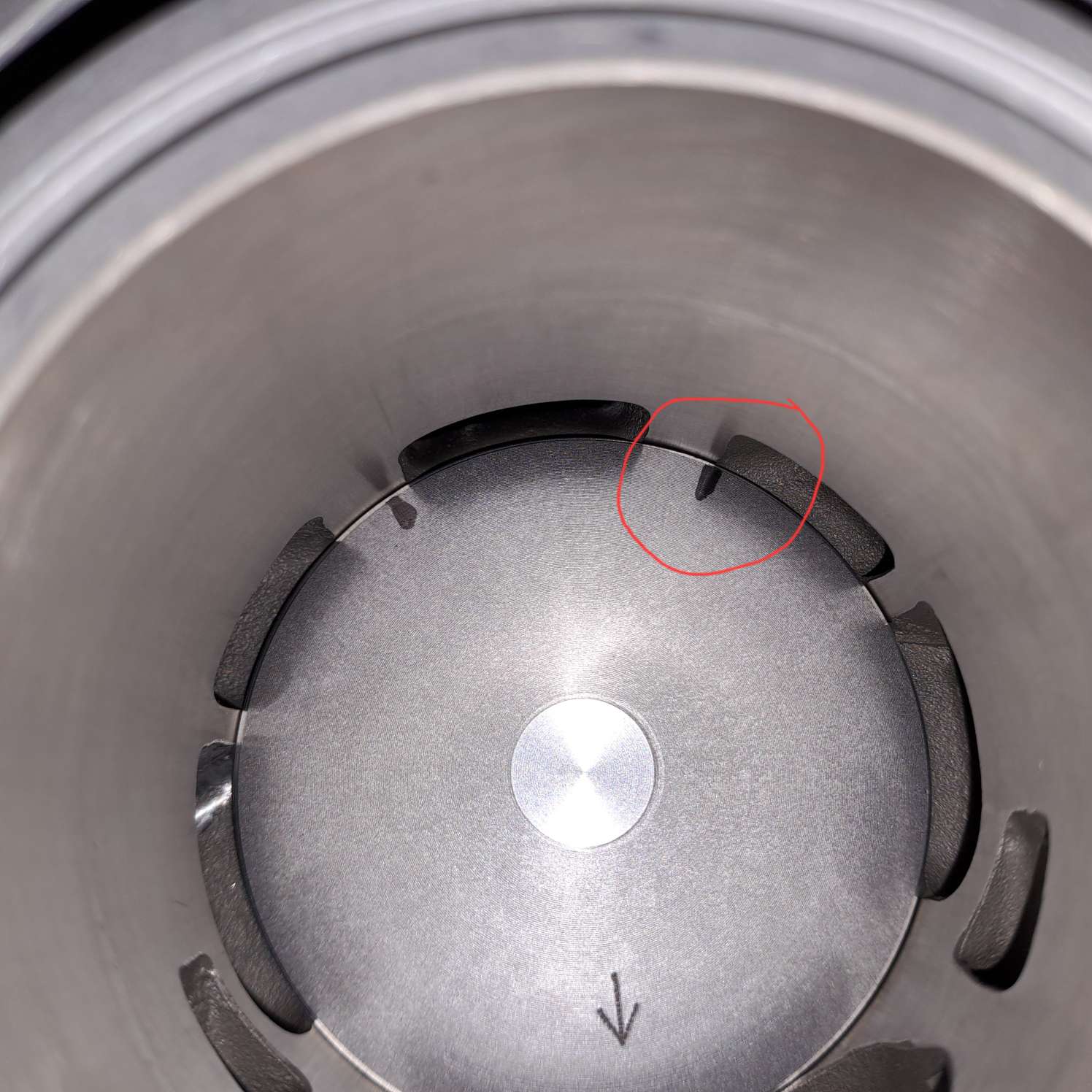

  • Da ich auch zu denen gehöre, die den Motor selber zusammenbauen und das Mitaka Kit als minderwertig herabwerten, liefere ich hier mal meine Argumente für meine Persönliche Meinung über das Mitaka Kit.
    Der Mitaka Kolben ist ein gutes Sitchwort, fangen wir mal mit der Positionierung der Ringpins für die Ringstöße an.
    Kurz und knapp: schief.
    Sowas kenne ich sonnst nur von Teilen für Chinaroller.
    Kaum einer konrolliert sowas beim Zusammenbau, das gezeigte Exemplar könnte in einem Mitaka Zylinder noch funktionieren, da er kleinere B-Strömer hat. Aber wenn es da noch heftigere Ausreißer gibt, könnte das eine Erklärung sein, wieso einige über schnelle Schäden nach dem Verbau klagen (abgesehen vom falschen Zusammenbau in dem ein frischer Zylinder auf ein mit Trümmern mit gefülltes Kurbelgehäuse montiert wird)

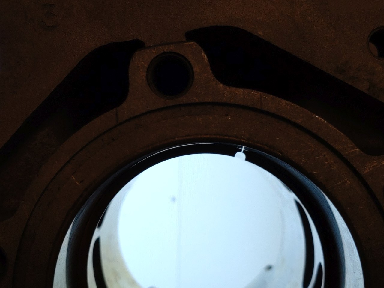

    Weiter zu den Kolbenringen:
    Man beachte den Lichtspalt zwischen Ring und Zylinder.
    Das Komische ist, das der Kolben den Gussstempel von TKRJ trägt. Das ist ein Japanischer Erstausrüster auf sehr hohem Qualitätsniveau, vergleichbar mit Mahle. Die Einzige Erklärung die ich habe ist, das Mitaka vielleicht nur unbearbeitete Rohlinge einkauft.
