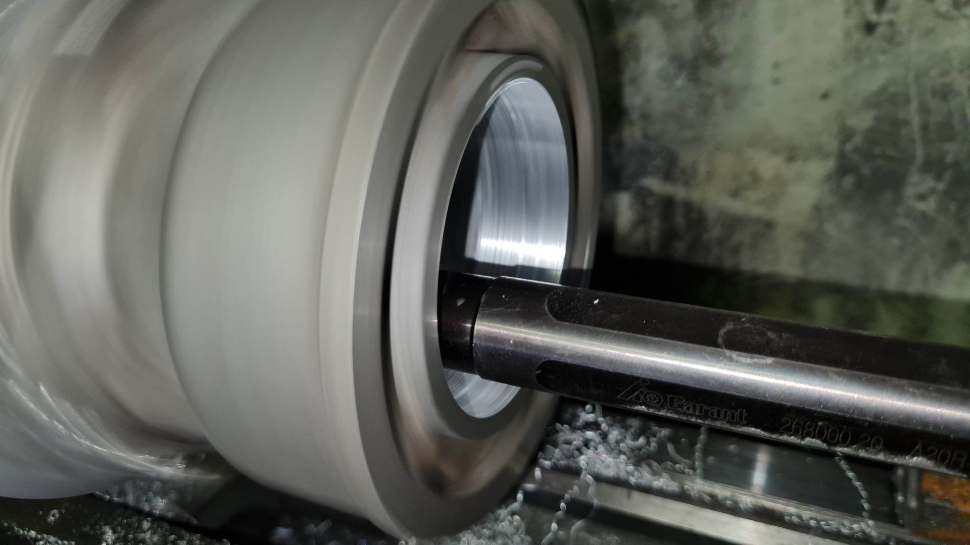

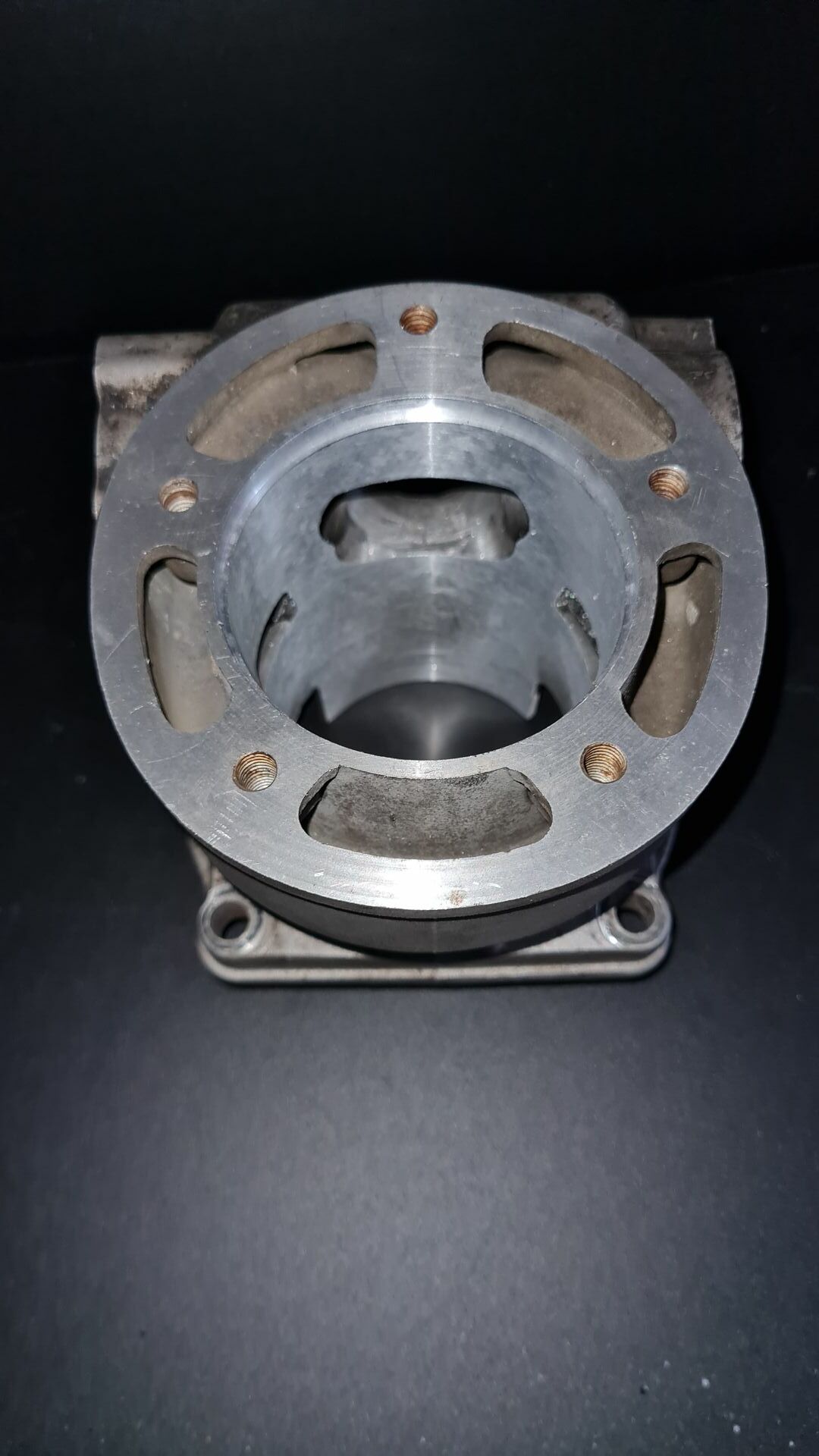

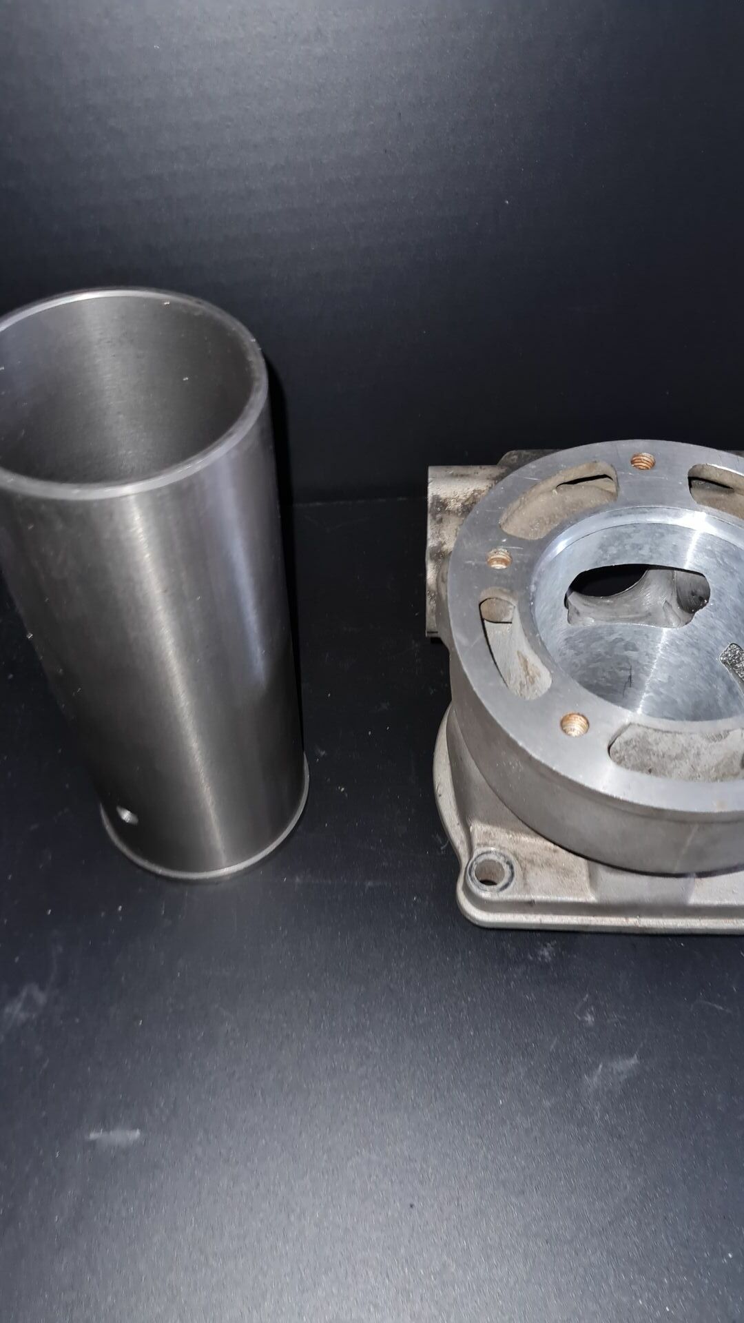

    Durch Langeweile getrieben habe ich mal einen Halter für die 125 Zylinder gebaut und den Athena auf der Drehbank von allem unnötigen befreit.

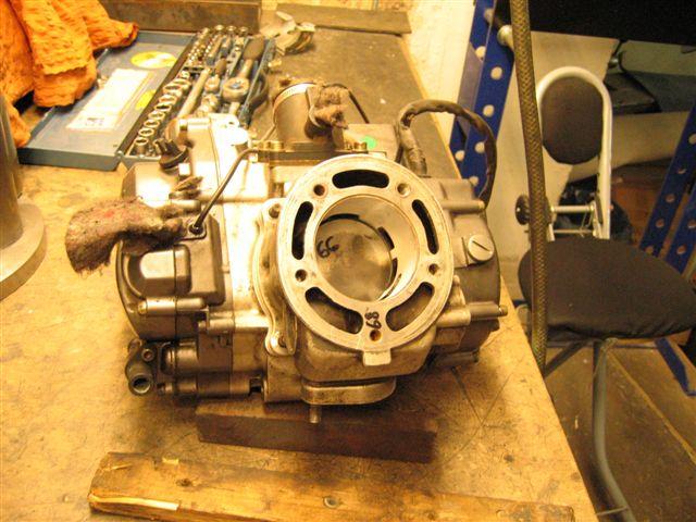

    Ziel oder Vorstellung ist von dem originalen 65 mm Kolben auf 67mm oder 68mm zu gehen. ( ca.183 ccm ).

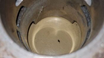

    Erstmal Probestecken zur Kontrolle wo die Kanäle hinwandern.
    Der ausgedrehte Zylinder

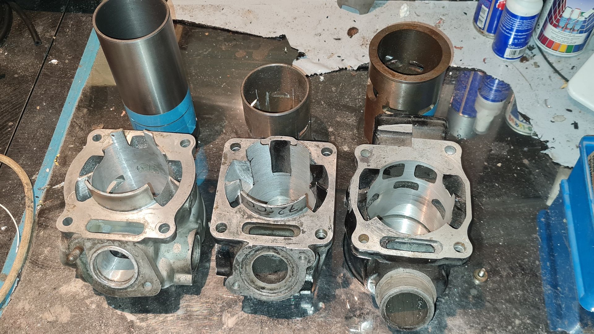

    Buchsen gibt es im Handel für nahezu alle Maße in alles Längen und Durchmessern, vom 40 mm Zylinderchen bis zu xy mm für nen Schiffsdiesel. Hier mein Gußrohling für den Athena umbau.

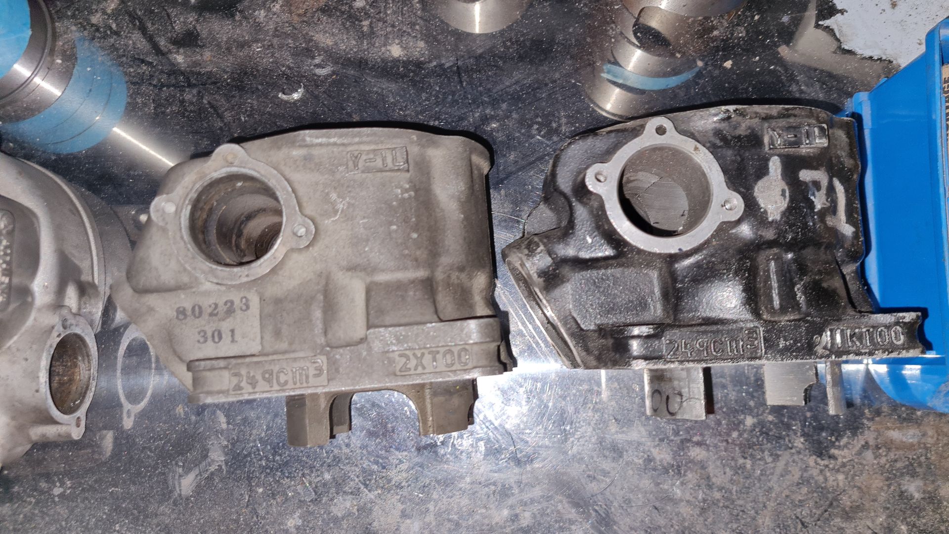

    Da ich heute etwas Langeweile :face_screaming_in_fear: hatte, habe ich mal im Bekanntenkreis etwas Schrott eingesammelt :
    - Banshee Zylinder
    - TDR 250 1KT Zylinder
    - CR 125 Zylinder
    - CR 250 Zylinder
    - TZR 125 4FL / FU Zylinder

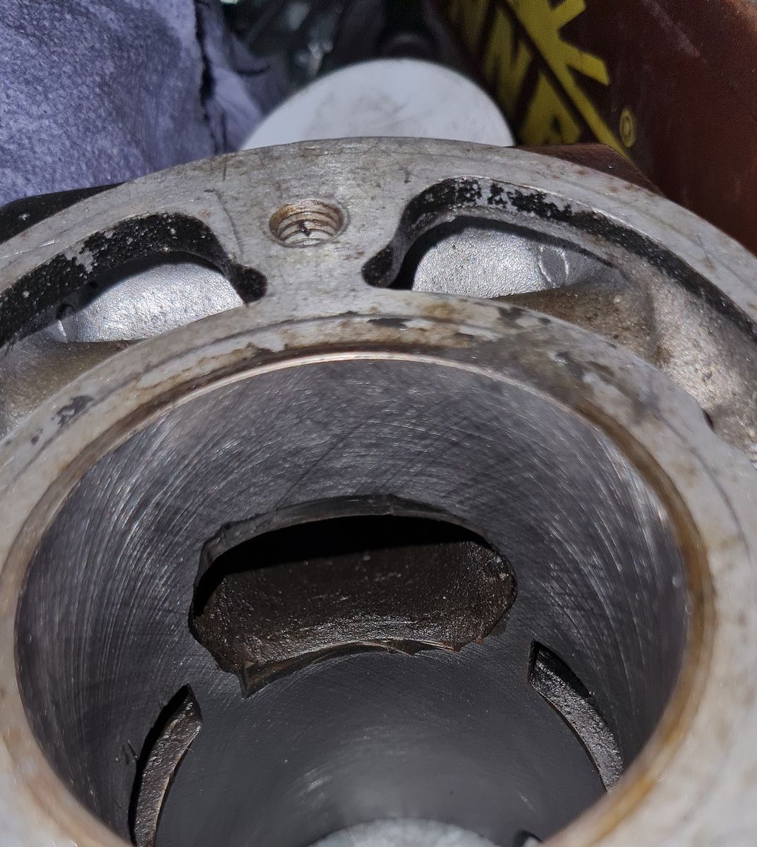

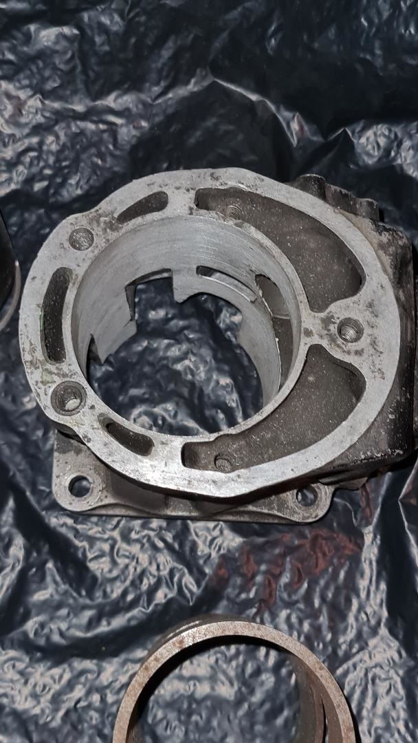

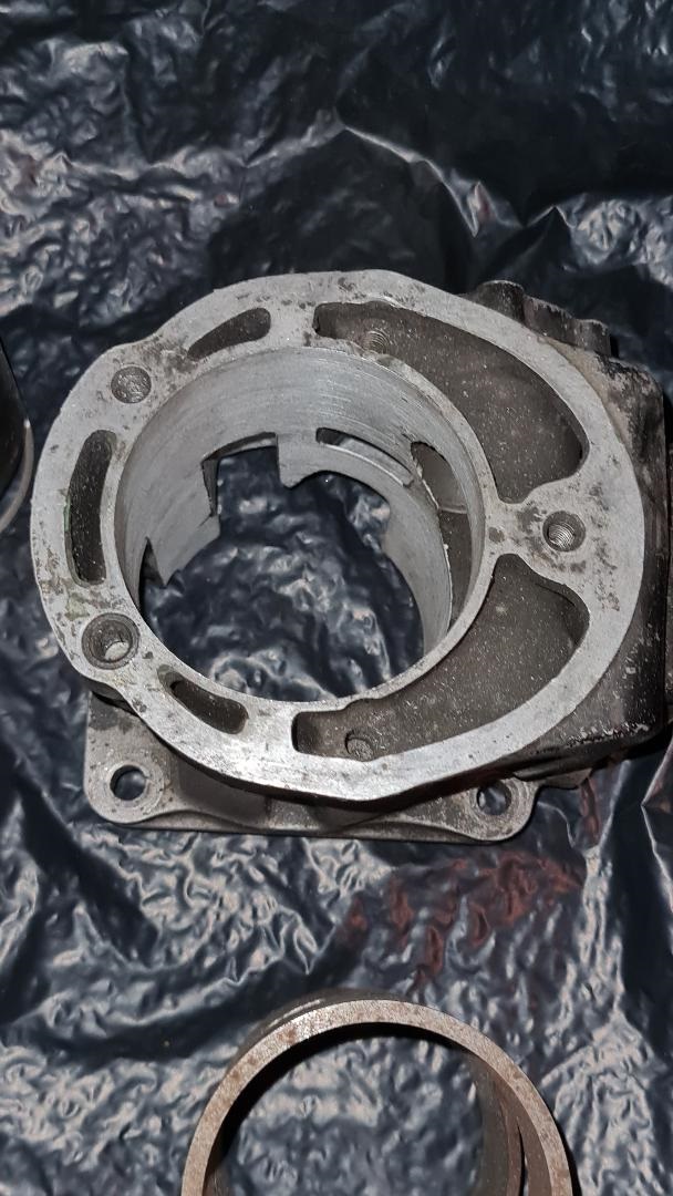

    Hier habe ich noch den TZR/TDR Zylinder von der eingegossenen Buchse befreit. Das dauert gefühlt endlos. :face_with_steam_from_nose: :face_with_steam_from_nose:

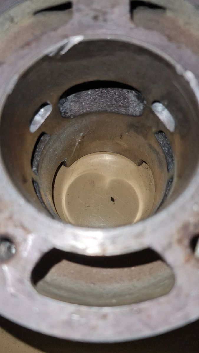

    Hier der Zylinder mit ausgewaschenen Auslaß Zylinder hatte hier 57 mm. Bei vorgebohrten 59 mm sah es auch nicht viel besser aus.
    Zylinder "ohne"

  • Der Wärmeübergang ist bei Buchsen doch deutlich schlechter als bei einer Beschichtung. Warum dann nicht auf den gewünschten Durchmesser ausdrehen und dann beschichten?
    Jürgen

    @41Jürgen Stimmt sicherlich ist der Wärmeübergang bescheiden, aber seit Jahrzehnten fahren alle möglichen Motorvarianten mit Gußbuchsen im Leichtmetallblock.
    Klar, und da machen wir uns alle nichts vor ,wäre ein beschichteter sicherlich besser,aber nicht für mein Portemonnaie. :face_screaming_in_fear: :face_screaming_in_fear: :face_screaming_in_fear:
    Der Cirkus was auszuprobieren und danach " eben mal neu zu bohren und zu honen" steht ja finanziell dann in keinem Verhältnis.
    Zudem ist der Zylinder ja 10 bis x Tage weg, beim Gußzylinder kann ich da in Minuten rechnen.

    Evolution :face_screaming_in_fear: :face_screaming_in_fear:

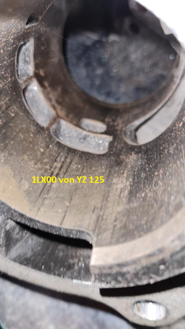

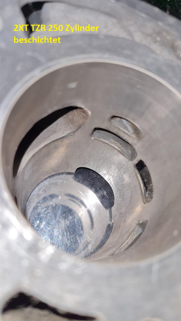

    Die Überlegung : alles moderne hat mindestens einen Tripple Auslaß, also warum nicht auch für den DT / TZR 125/180 sowas mit einplanen und umsetzen?
    Bei der Gelegenheit habe ich mal meine ollen Zylinder sortiert und einen TZR 250 2XT herausgekrammt sowie einen YZ 125 1LX.
    Beide dienen jetzt erstmal als Vorbild
