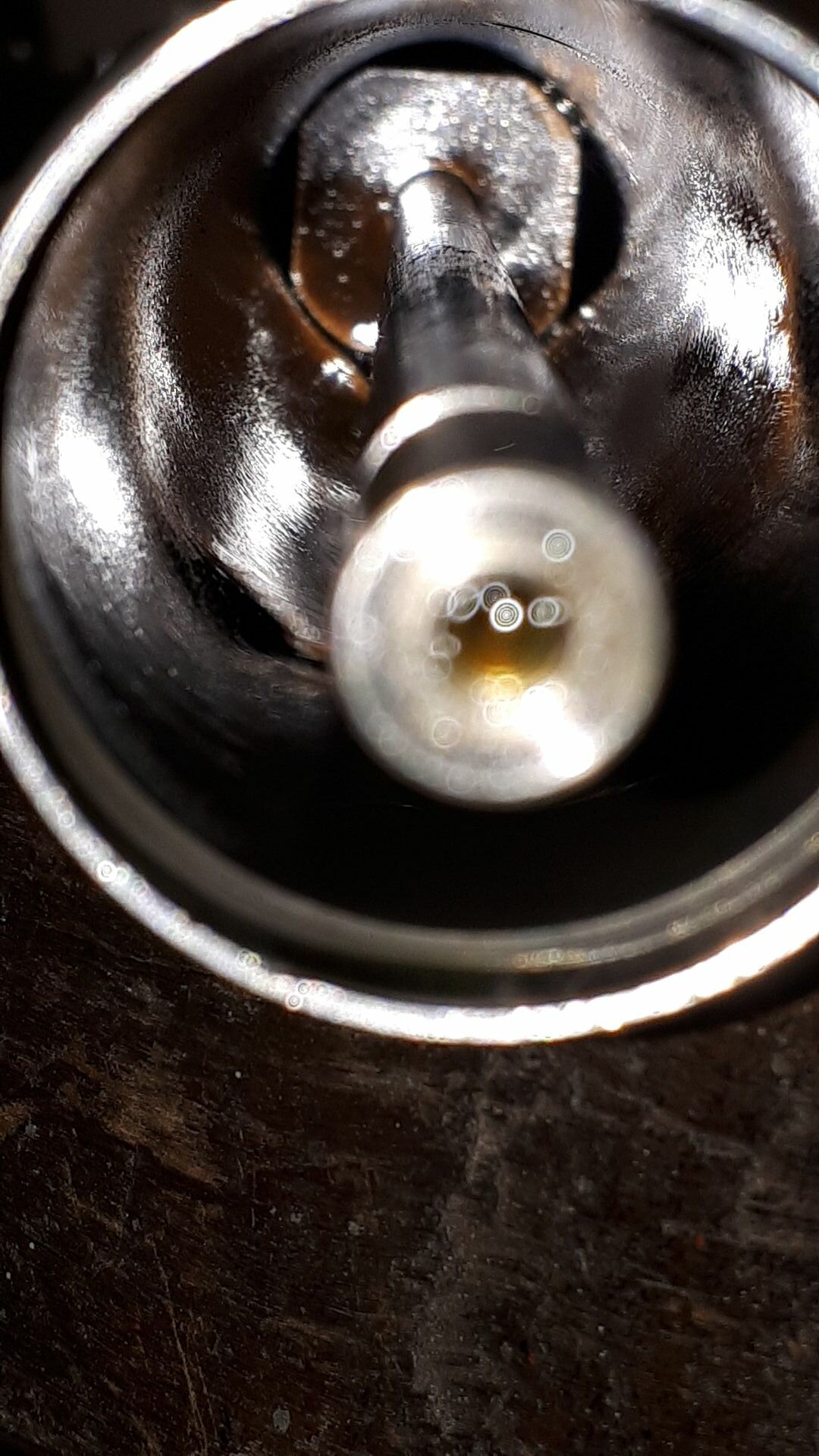

Nun bin ich dabei neue Simmerringe einzubauen weil rechte Dämpfungseite undicht.
Dieser Dämpfungsholm ist oben nicht verschlossen und es wirkt so als könne man mit lösen der unteren Schraube das Dämpfungspaket herausnehmen.
Sieht das bei euch auch so aus:

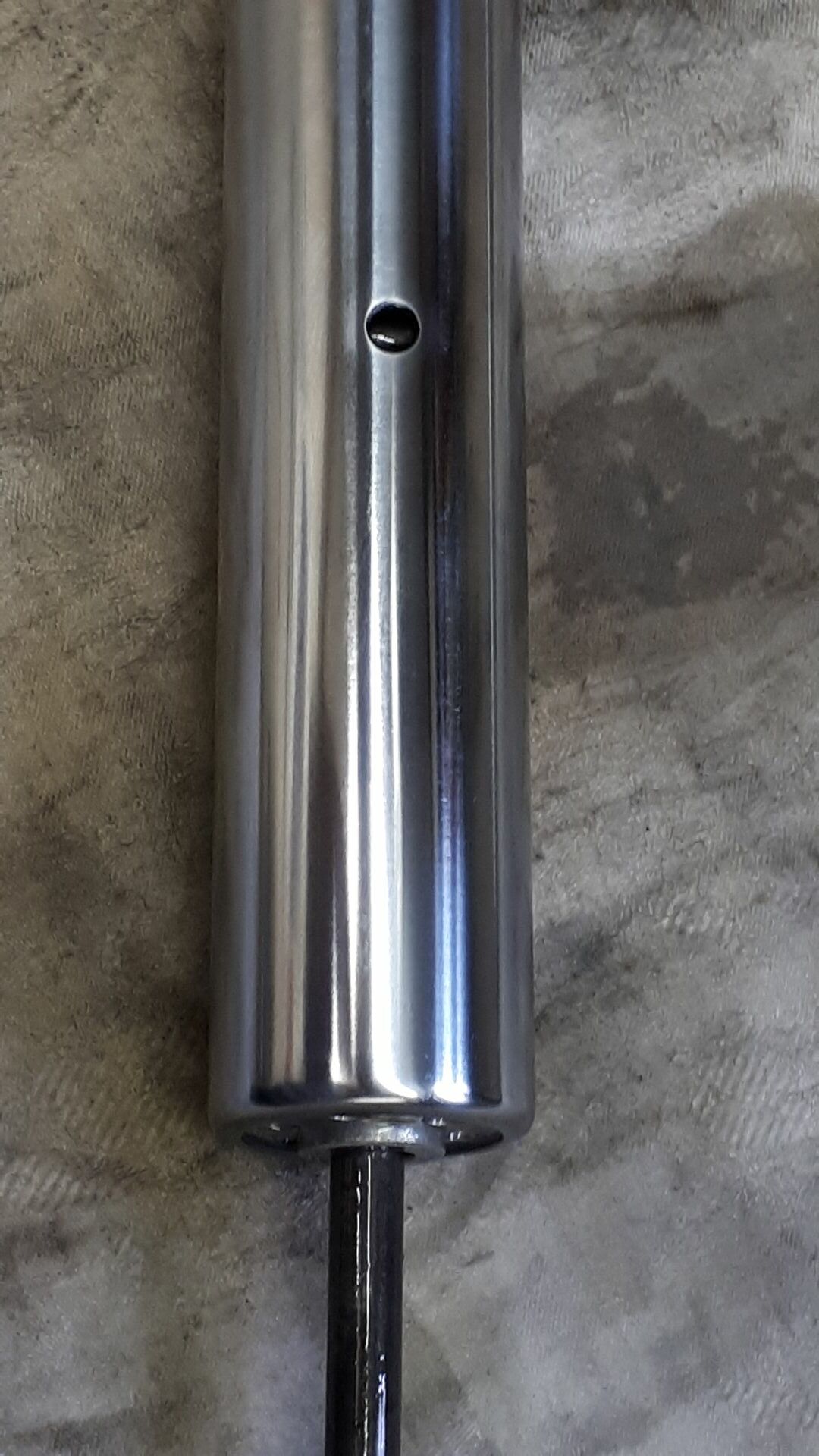

Die rechte Federseite ist oben geschlossen wie man es kennt:
Diese Seite war nicht undicht und es waren 430ml Öl drin. Das Öl stand mit zusammengeschobenem Holm 2cm von oben. Mit aufgeschraubten Stopfen somit Luftpolster fast null!
Beim harten anbremsen (Stoppis) ging die Gabel auch nie auf Block.
Mit Kabelbindermethode waren immer noch fast 1,5 cm übrig.
Nun meine Frage, ist aufgrund der Tatsache, dass diese Maschine mal in der IDM fuhr, evtl. etwas an der Gabel geändert, oder ist das alles so normal?

Sah bei mir genauso aus wie auf dem ersten Bild. Und meine Gabel ist Serie.

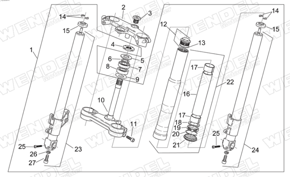

Welche untere Schraube meinst du denn, die man lösen könnte?
Mfg Christoph

Mit unterer Schraube meine ich die Nummer 27 die von unten in den Fuss geschraubt ist.
Wenn ich versuche die zu lösen, drehen sich die Innereien mit (wie bei den meisten Gabeln). Mangels einfachem Gegenhalten müsste ich mit Schlagschrauber dran. Habe da allerdings keine Veranlassung zu, weil ich ja nur die Simmerringe wechseln wollte.

Die Schrauben sind in Loctite ertränkt worden vorm Einbau.
Den Gabelfuß massiv erhitzen und von der gegenseite mit ner Stange die Dämpfer oder Federeinheit gegen den Gabelfuß drücken während man die Schraube rausdreht.
Das ist ein Geduldsakt
