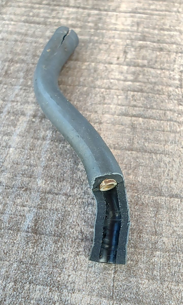

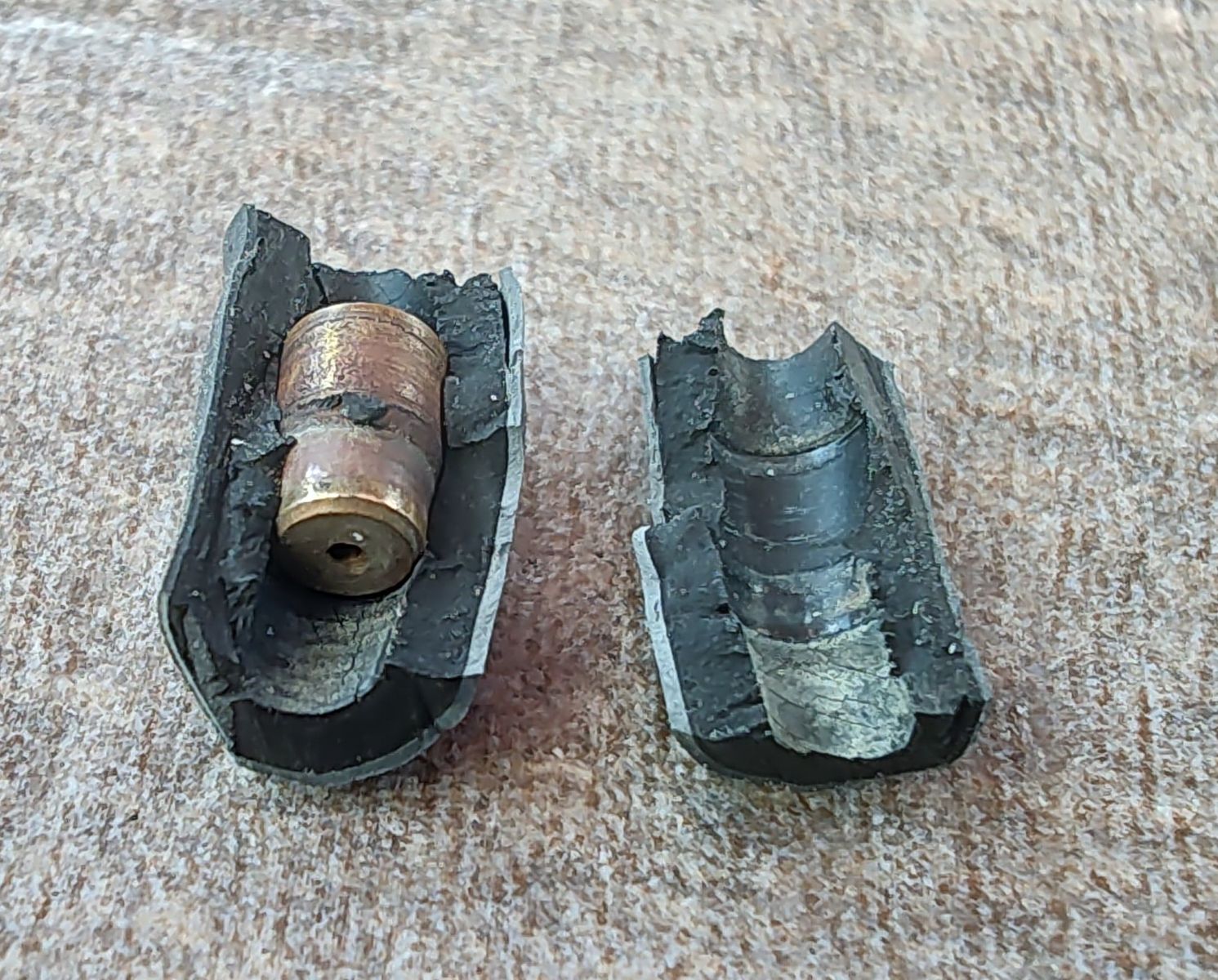

  • Vorsicht mit den Schläuchen Schwimmerkammer- Vergasergehäuse. Da steckt noch eine kleine Düse drin, also nich nur ein normales Stück Schlauch nehmen. Die Düse hat die Aufgabe, das beim Gasaufreißen nicht der gesamte Schlauchinhalt auf einmal abgesaugt wird.
    Die richtigen Schläuche erhält man bei Mikuni- Topham in Dielingen. OE sind sie glaube ich ausverkauft.

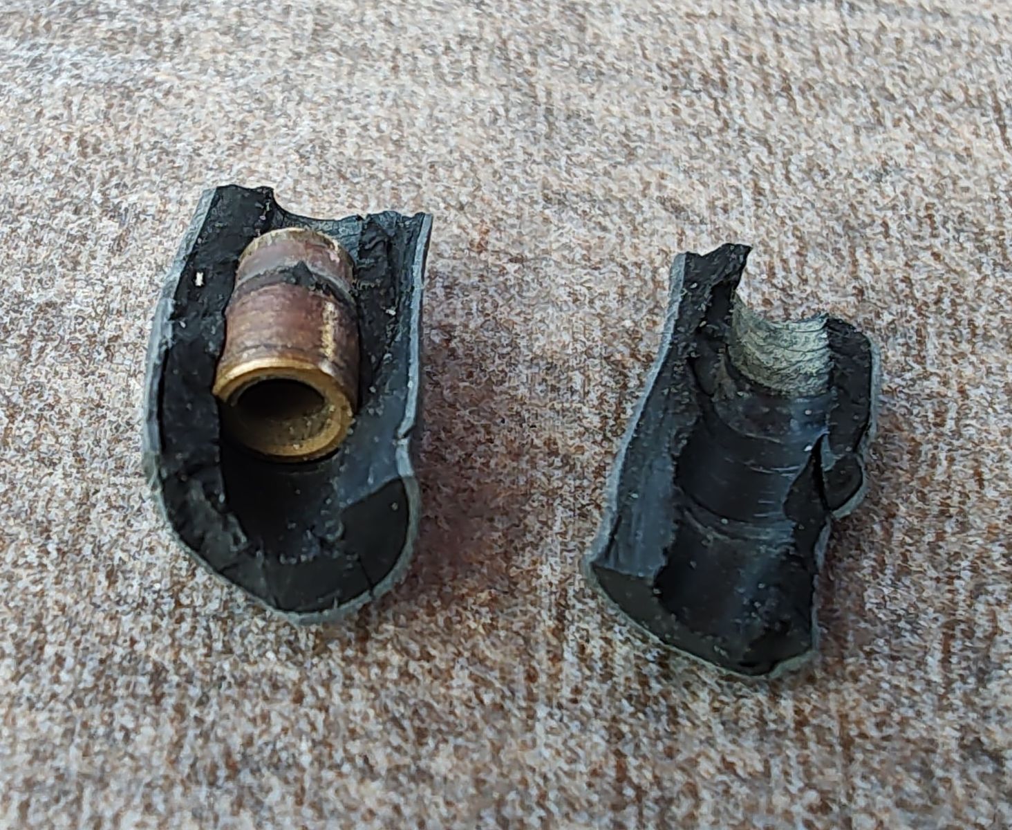

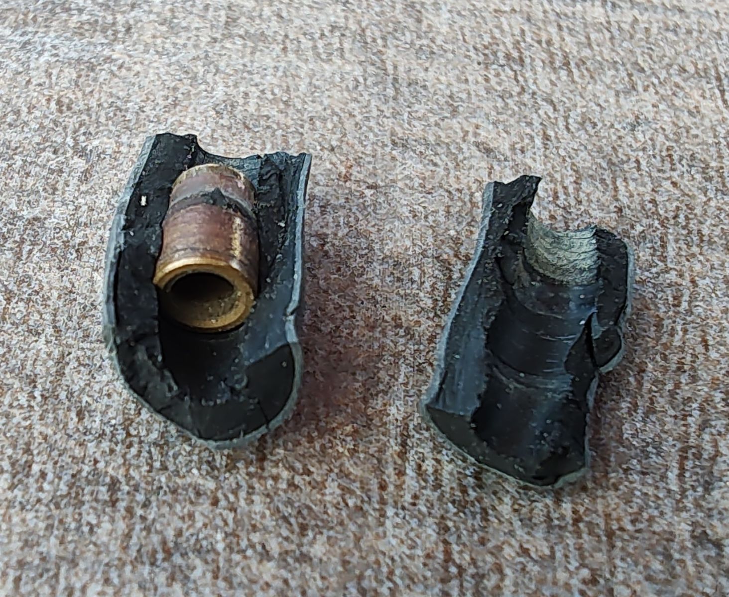

  • Nur fürs Archiv hier:
    Die Düse ist 16mm vom unteren Schlauchende aus eingesetzt.
    Fließrichtung nach oben, also großes Loch nach unten, feines Düsenloch guckt nach oben.
    Hier am Schlauch ist der Abdruck des unteren Nippels zu erkennen, das obere Röhrchen ist ja völlig glatt, ohne Rillen ausgeführt.
