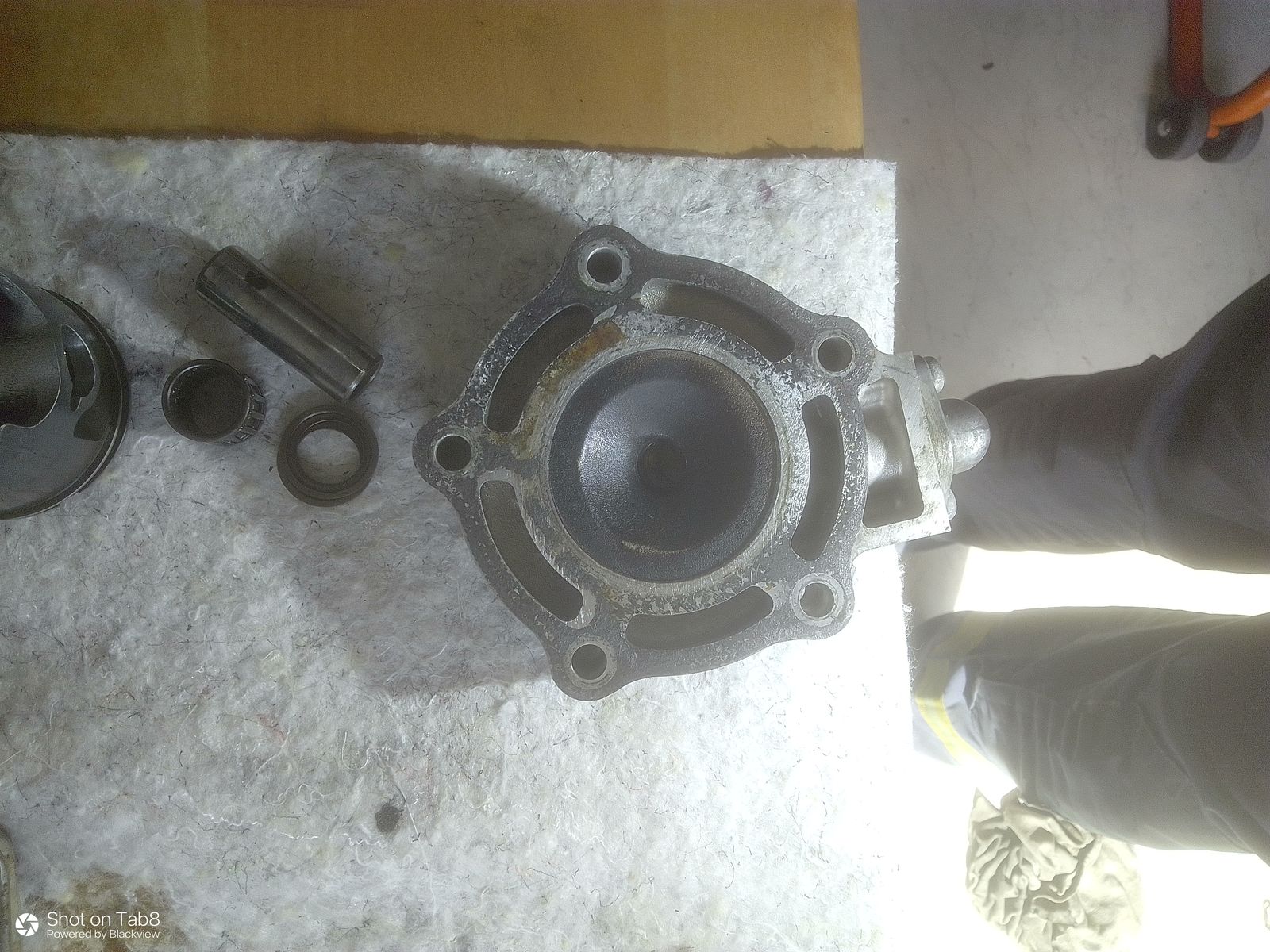

  • Moin,
    hab dann gestern mal angefangen die RGV zu zerlegen.
    Läuft soweit ganz gut.
    Die Heckverkleidung ist Recht mitgenommen, gebrochen und auch die plastenippel zum halten an den Seiten sind alle abgebrochen.Die Kanzel das gleiche,mehrfach gebrochen und links oben unterm Spiegel fehlt ein Stück.
    Das aber garnicht so schlimm,da ich ja eh zum Chinakleid tendiere.
    Aus dem Krümmer vom liegenden Zylinder sind erstmal locker 200-300ml öl rausgelaufen.
    Naja Vergaser sehen auch übel aus,die sind schon fast schwarz in der Schwimmerkammer.
    Luftfilermatte hatte sich schon zweigeteilt und zerfiel beim anfassen auch zu Staub.
    Zylinder habe ich dann heute Vormittag gezogen.
    Da war ich begeistert, Kreuzschliff ist in beiden noch richtig gut zu sehen und Kolben sehen auch noch top aus.
    Montag will ich mal zu dem Kartfritzen bei mir hier.
    Der soll mir mal die Zylinder und Kolben vermessen,hab ich nämlich noch kein Werkzeug für.
    Hier mal ein paar Bilder,sind aber nicht die besten.
