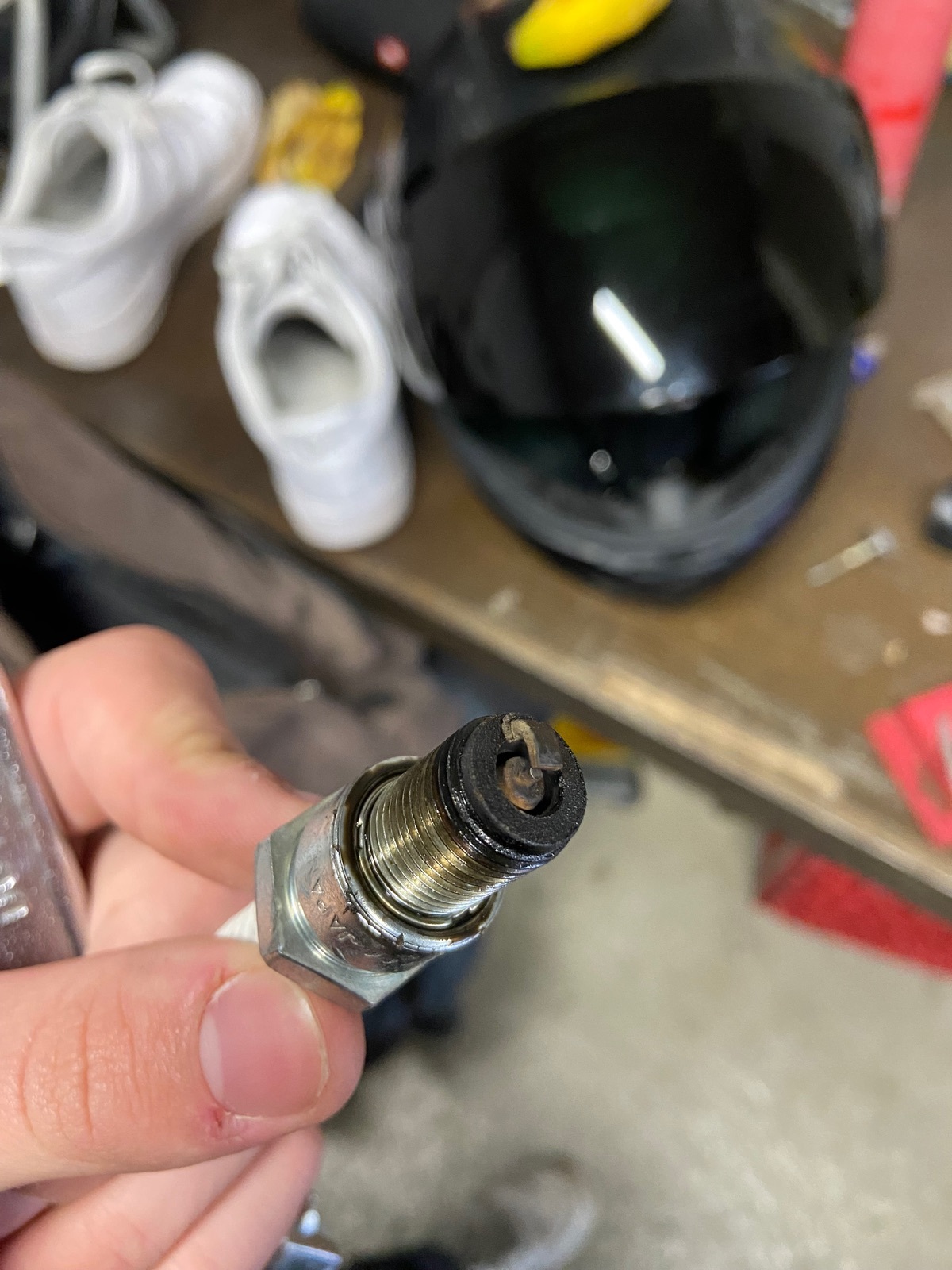

Also, ich habe mit jetzt einen Giannelli Krümmer eingebaut und siehe da sie läuft.
Da ich noch in der einfahrphase bin, drehe ich sie nicht über 6.500 Umdrehungen. Bei 5.500 Umdrehungen kommt sie leider ziemlich ins stottern was bisschen nervig ist.
Habe mir heute auch das Kerzenbild nach ca. 150 km angeschaut.
Was haltet ihr von der Kerze ?
