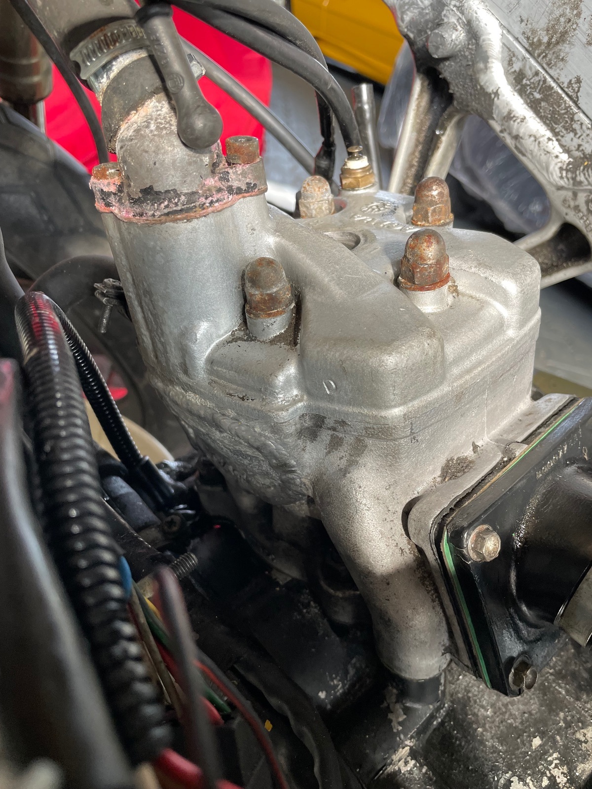

Ist ein 200h Kopf hmm der Zylinder sieht etwas komisch aus von außen siehe wie geschweißt ist das normal ? Was bedeutet 200h ne 200c würde den Motor gerne komplett von nen Profi machen lassen kannst du mir jemanden empfehlen hab nähmlich das ganze Werkzeug nicht zum öffnen ect .
Das Geschweißte ist ein Frostschaden. Das kommt, wenn man blankes Wasser als Kühlmittel verwendet (DMSB Vorgabe auf vielen Rennstrecken) und vergisst vor dem Winter ab zu lassen. Bei Cagiva gibt es sau viele unterschiedliche Zylinder und viele unterschiedliche Köpfe. Am Gängigsten sind 200H und 200C Köpfe, und 73037, A0401, 66650E, 60433, 72625 Zylinder.
Nicht auszuschließen das Der Kompressionsverlust auch auf einen Riss im Zylinder oder Kopf zurück zu führen ist.
