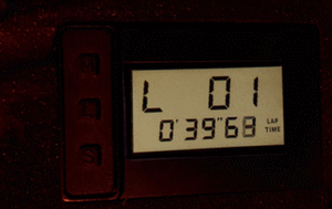

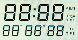

    Hab gerade nicht alle meine Sachen hier aber mal 1, 2 ganz alte, unspektakuläre Teaser-Bilder des übernommenen Originallayouts (noch ohne das Grün der "Nachtbeleuchtung") angehängt. Auch noch ohne Feinabstimmung der Schrift (die musste selbstgebastelt werden), kommt aber da schon nah an das Original heran, habe dazu auch die Farbgebung des Hintergrunds des Segmentdisplays aufgenommen, leider kommt es aufgrund der Kamera etwas anders rüber, aber man kann es erahnen.
