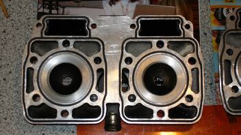

Quetschkante RG500

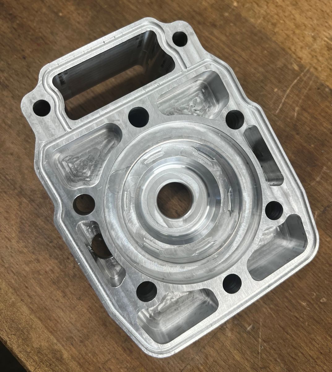

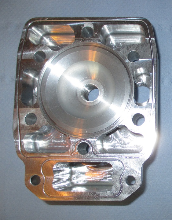

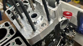

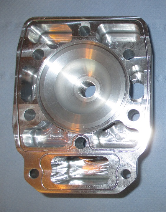

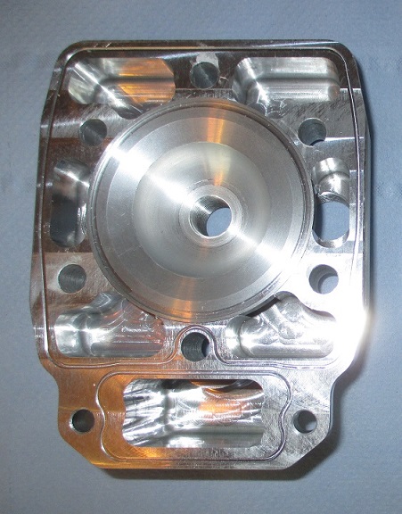

Da hast du mit originalen 500er Köpfen keine Chance. Bleibt eventuell Umbau auf Kalotte oder cnc-Köpfe. In punkto Leistung funktionieren die Köpfe aber trotzdem ziemlich gut. Noch eine Möglichkeit wären rg 400 Köpfe. Dort hat man dann für 500ccm genug Fleisch für eine passende Kontur.
Hallo Marc, vielen Dank für die Info.
Mit den RG 400 Köpfen ist eine gute Idee und für mich evtl. mal eine Option für die Zukunft.
Mir ist früher schon aufgefallen, dass die Kontur der Quetschkante in den Köpfen nicht ganz zu den Kolbenböden passen wird. Dass es aber so viel ist, hat mich nun doch erstaunt.
Mein Ziel war, mit der Zylinderkopfdichtung (weglassen der mittleren Lage) einen guten Quetschspalt einzustellen. Das kann man sich ja getrost schenken. Bei dem Öffnungswinkel wird es nicht viel ausmachen ob ich ganz am Rand 1mm Abstand habe oder sogar nur 0,4 mm.
Einzig das Verdichtungsverhältnis kann ich etwas beeinflussen.
Du sagst in punkto Leistung funktionieren die originalen Köpfe trotzdem.
Ihr probiert und testet ja immer viel aus. Gibt es einen Vergleich zwischen original und gemachten Köpfen?
Nach meinem Verständnis müsste man doch auch bei einem originalen Motor einiges liegen lassen?
Gruß, Martin
Nein überhaupt nicht. Die besten Motoren von uns haben noch die Standardköpfe. Ich bin kein Freund davon aus der Kopfdichtung irgendwelche lagen zu entfernen. Das Risiko das die Kopfdichtung damit abbläst steigt halt damit an. Lieber 2/10 abplanen. Ein Cnc-Kopf alleine bringt keine Mehrleistung, da hat man eher den Vorteil durch austauschen der Kalotte verschiedene Verdichtungen fahren und testen zu können.
Tatsächlich? Hätte jetzt nicht vermutet, dass die gemachten Motoren mit originalen Köpfen betrieben werden.
Danke, schon mal für deine Einschätzung!

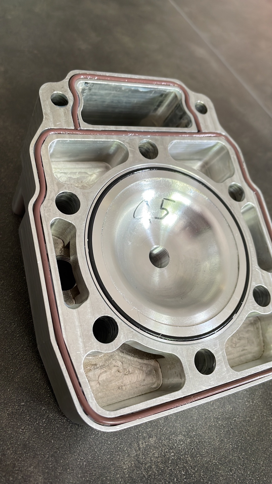

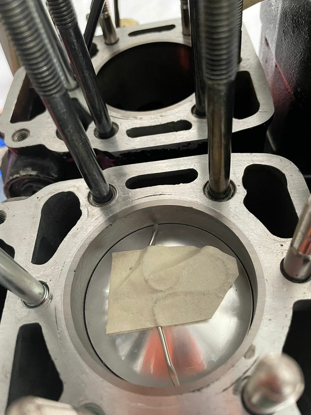

Hallo Schrauber,

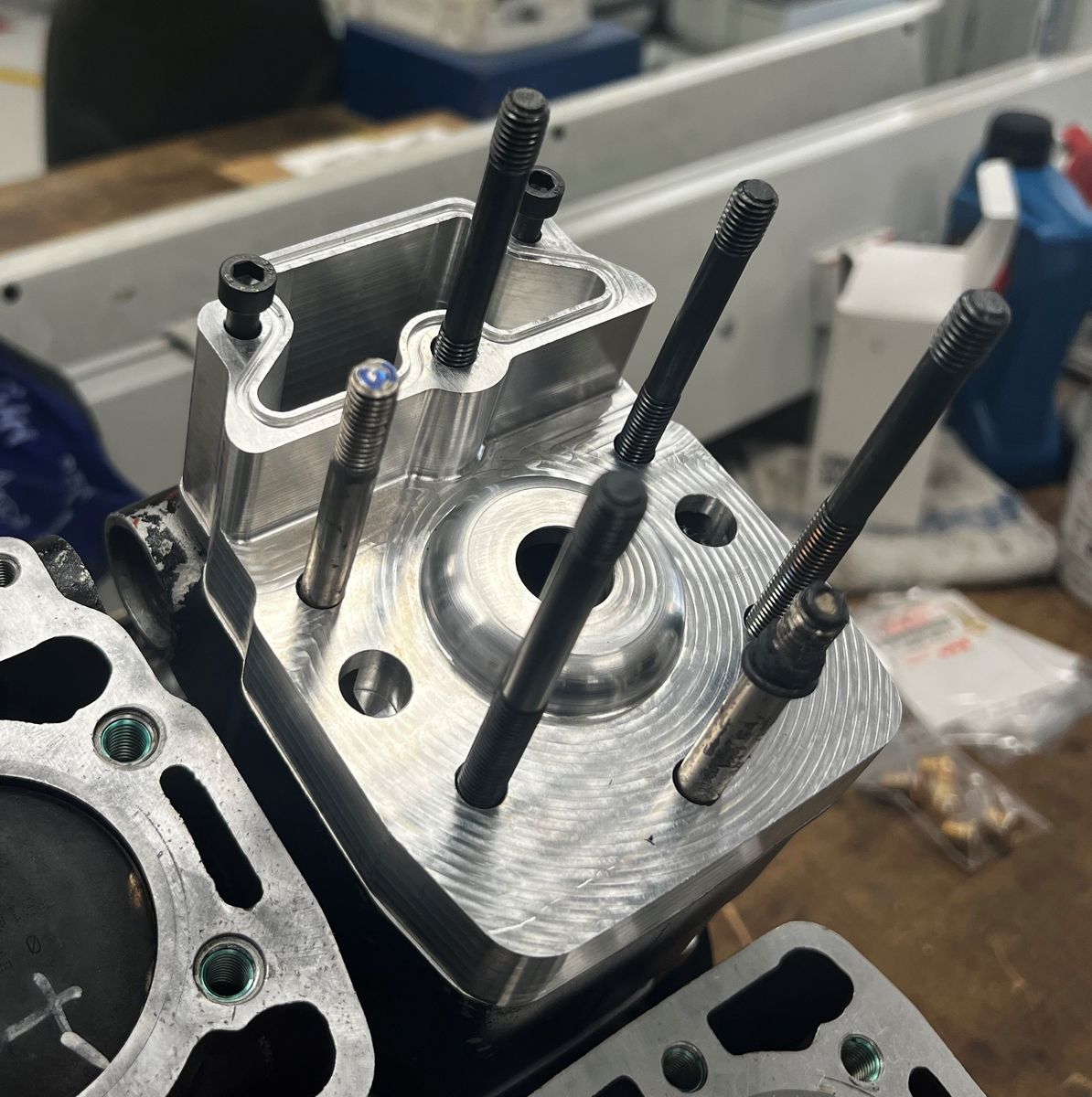

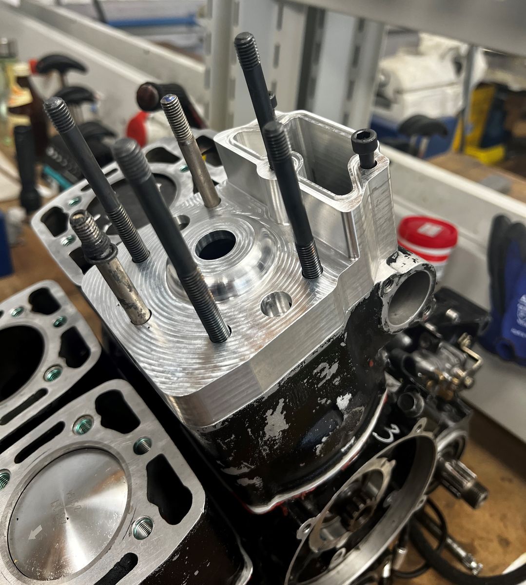

Habe meine Köpfe auf O-Ring Abdichtung auf der Wasser-und Druckseite umgebaut.

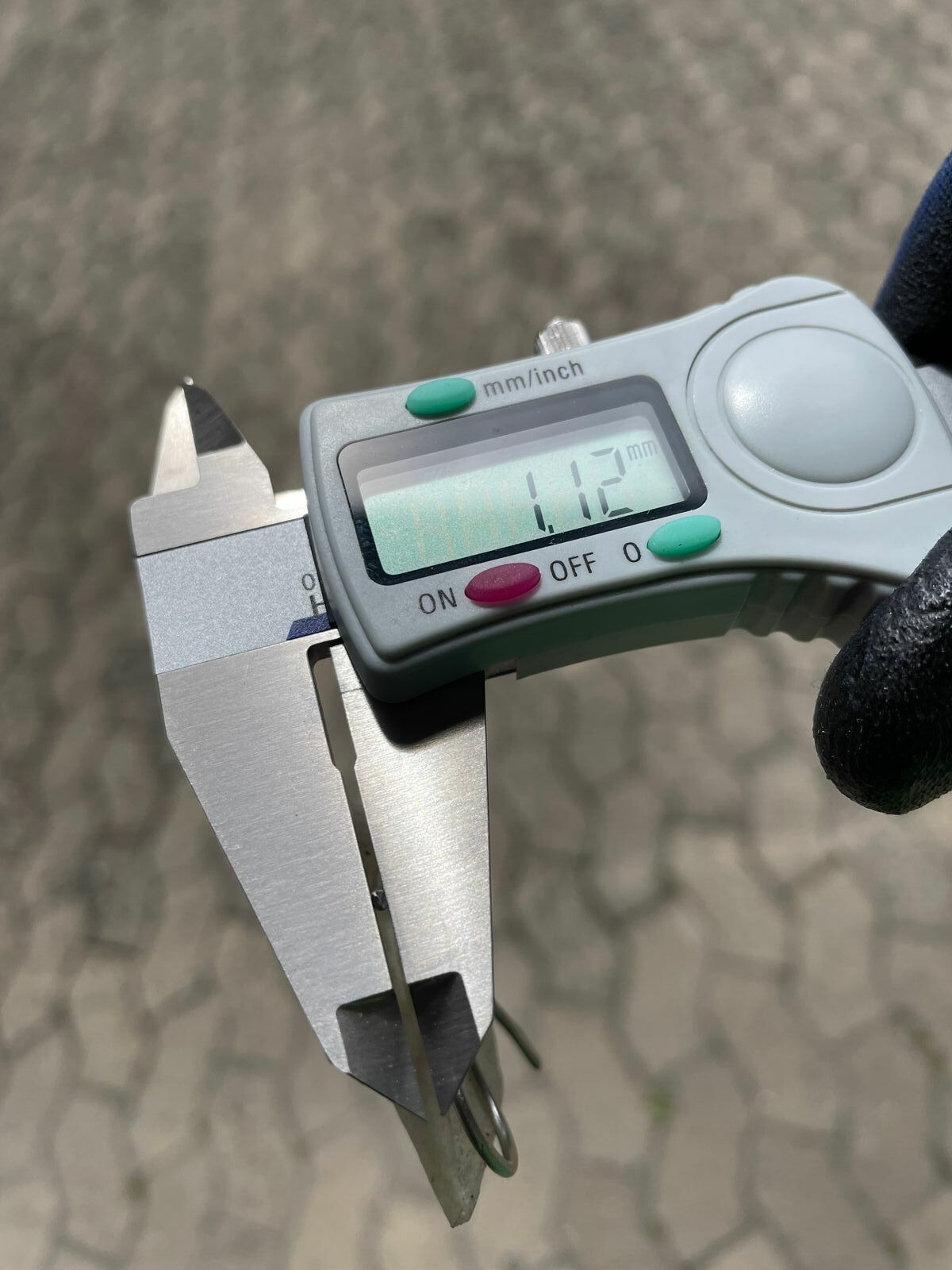

Wegen der Kompressionserhöhung um 1 mm, musste ich die Kalotten nachstechen und dabei die Quetschkannte
an die Kolbenwölbung angepassen (Quetschspalt 0,9 - 1mm, Kontrolliert mit Zinndraht !)
Diese Maßnahme ist leistungsmässig spürbar ! Die KW-Lagerung ist ausreichend dimensioniert !
Fahre so seit 10 Saisonen bei meinen 3 Gammas ohne Undichtheiten oder Probleme ! Lg Karl

Die Köpfe auf O-Ringe um zu rüsten war auch mal eine Überlegung.
Hast du deine Köpfe zusätzlich abgefräst um tiefer zu kommen?
Bei mir zumindest würde es nicht reichen nur die Kopfdichtung weg zu nehmen und die Kalotten nach zu fräsen. Die Quetschfläche in den Köpfen ist so schräg angestellt, dass man bestimmt 2mm raus nehmen müsste um die flache Kontur des Kolbenbodens zu erreichen. Dann wäre aber auch der Quetschspalt größer als 2mm (schätze sogar fast an die 3mm).
Was mich zusätzlich hemmt, den Umbau auf O-Ringe vorzunehmen, ist die vorgegebene Wasserführung durch die originale Zylinderkopfdichtung. Da sind ja die Bereiche verengt/verschlossen um den Durchfluss zu regeln.
Wie hast du das gelöst?
Gruß, Martin
