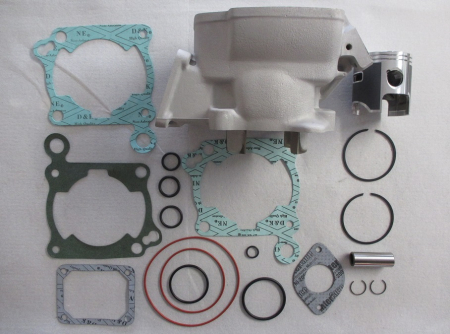

Was ist haltet ihr den hier von. Ist der von Mitaka?
Cagiva Planet125 Zylindersatz 125ccmCagiva Planet125 Zylindersatz 125ccmwww.motorrad-racing-onlineshop.de -
Die Beschichtung und der Kolben sind gut. Steuerzeiten und Querschnitte und Spülwinkel sind aber nicht auf 73037 Niveau. Er hat kurzum gesagt weniger Leistung. Für 15ps gedrosselt aber kein Unterschied. Erst wenn die Mito voll offen ist.
Meinst du die zylinder von weber metallmanufaktur oder die von dem link den ich geschickt habe
Es geht um den mitaka Nachbausatz
Mitaka zylinder sind gut? Mit sagten alle immer die sein totaler billig schrott
