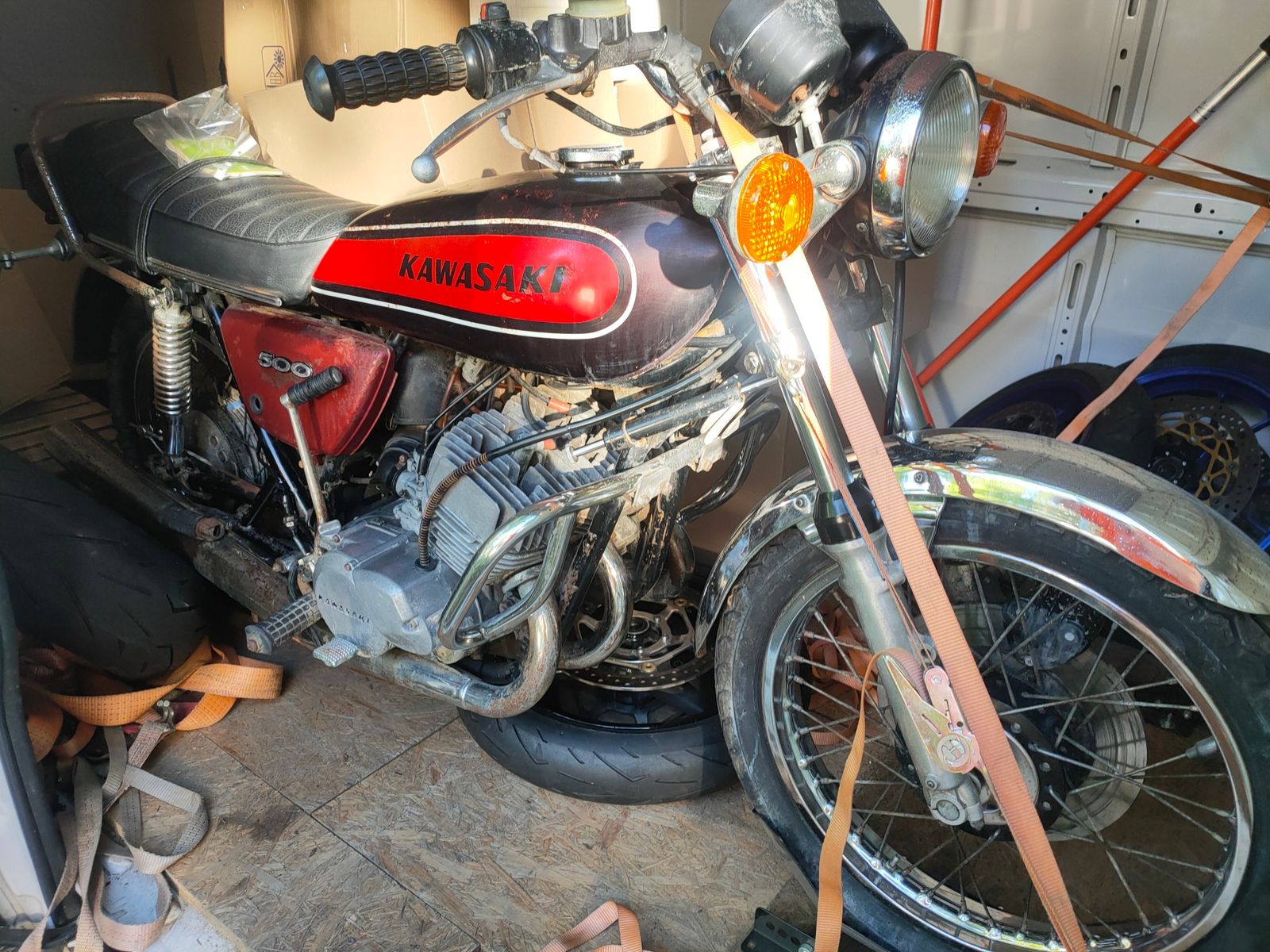

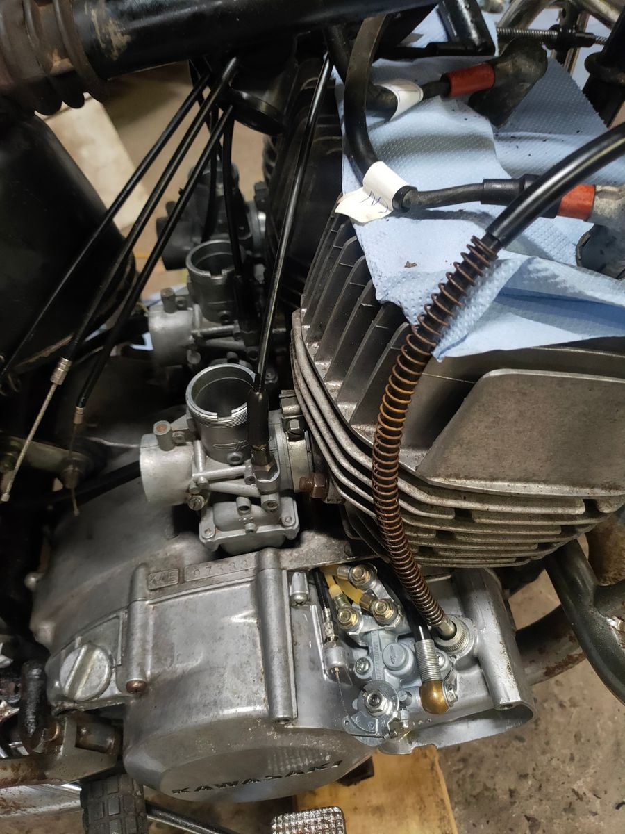

Die alte Lady ist wieder auf der Straße. Funktioniert soweit alles altersgerecht. Leider ist die Leistungsabgabe ungenügend. Man kann zwar quasi normal fahren, nur passiert jenseits von 5000 nicht mehr viel - explosive PS-Entwicklung schon mal garnicht. Fährt sich wie eine mittelprächtige Zwofuffziger ohne Biss. Nachdem ich alles mögliche und unmögliche gecheckt, korrigiert und erneuert habe, bleiben jetzt nur noch Zündung bzw deren Zeitpunkt und die mittleren KW-Dichtringe... Andererseits wurde mir gesagt, dass eine H mit durchlässigen inneren WeDis (die beiden äußeren sind neu) eigentlich nur übelst läuft, übers ganze Band..?
Grüße von Conni

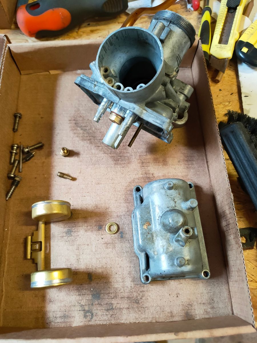

Kompression nicht gemessen aber fühlbar gut. Rasselt auch nicht wie ne verheizte RD. Vergaser sind natürlich sauber, ist nicht viel dran an den einfachen Dingern und zu mager läuft sie nicht. Wie schon geschrieben, alles gemacht bis auf Zündzeitpunkt und Motor auseinander reißen. Kommt zeitnah und wenn Zündung i.O. ist, muss das Triebwerk auseinander.

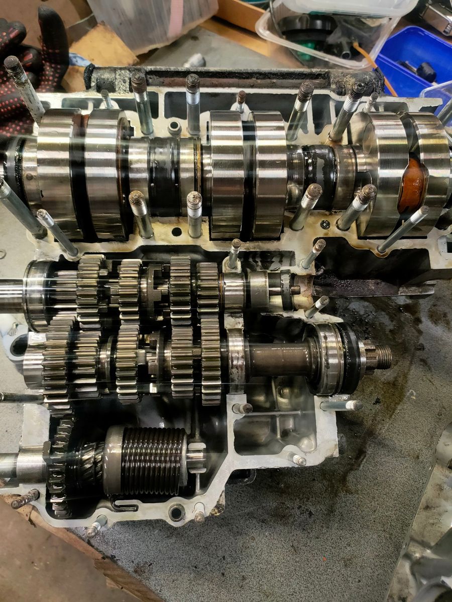

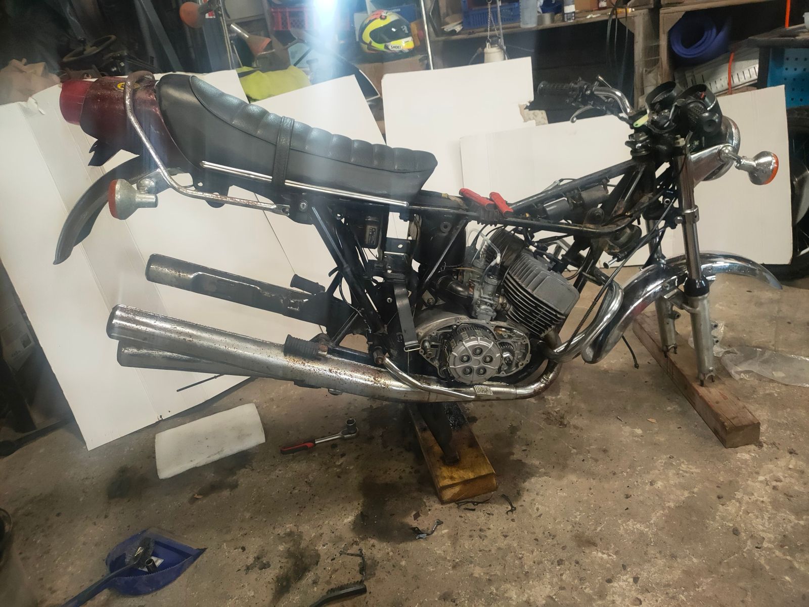

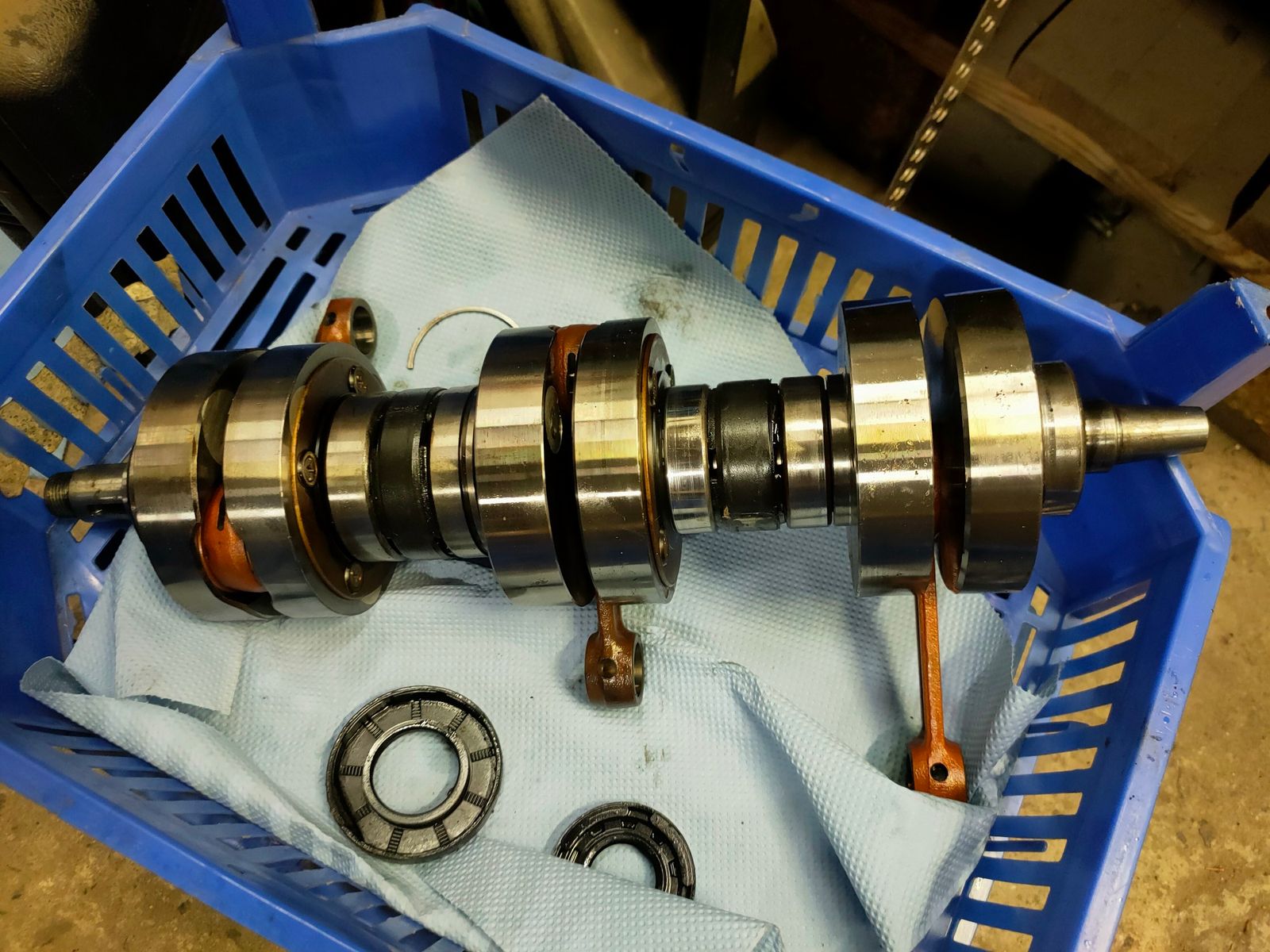

Habe vor Demontage so einiges geprüft und ausführliche Probefahrten unternommen. Bin für mich zu dem Schluss gekommen, dass es nicht daran liegt, dass ein Zylinder nicht richtig mitläuft, sondern, dass mindestens zwei keine ordentliche Leistung erbringen.
Die Welle ist raus und wird durch eine überholte ersetzt werden.
Natürlich hätte ich noch weitere Experten zu Rate ziehen können und/oder auf weitere plausible Meinungen warten können, aber irgendwann muss man zu Potte kommen und weitermachen. Werde Meldung machen, wenn und wie die alte Lady wieder läuft.
Wird aber ne Weile dauern, denn da jetzt der Motor raus, werde ich mich mit den anderen Aspekten der Renovierung befassen.

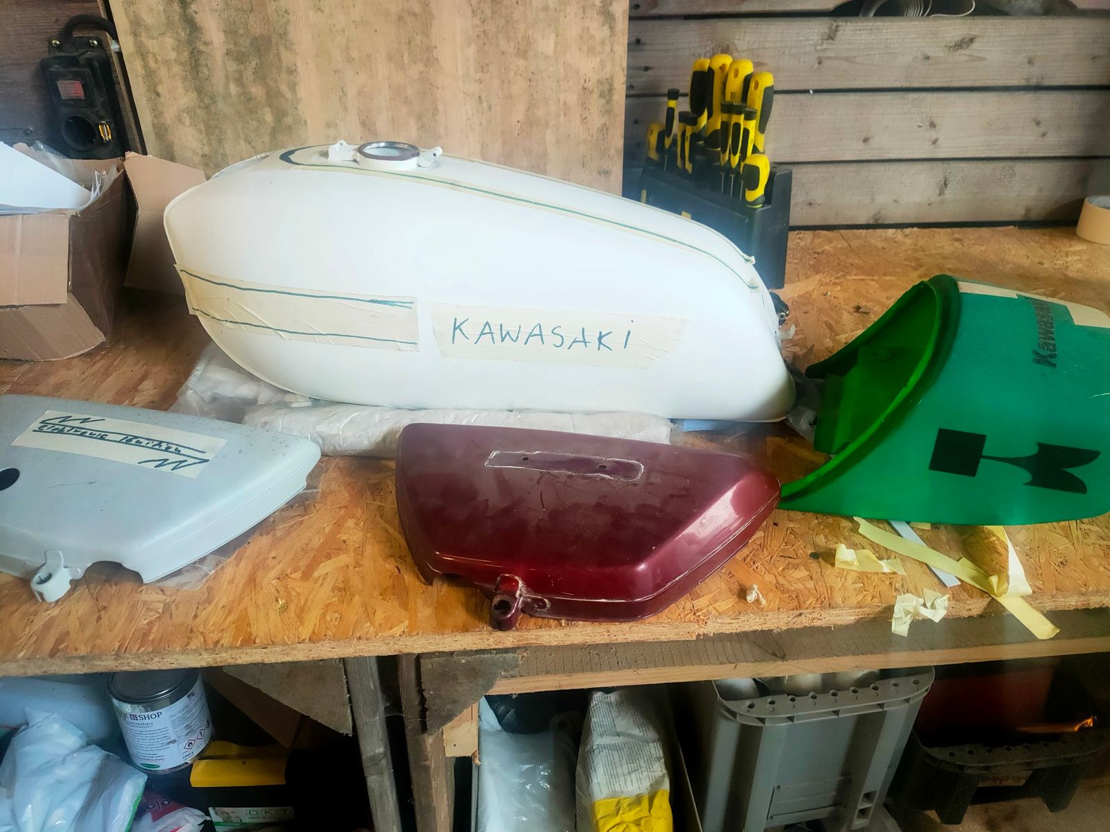

Vorbereitet für den Lacker.
Rahmen und Chromteile bedürfen auch noch der Zuwendung.

sorry für off topic
aber sieht mein altes Auge an der triple Welle verschieden große Hauptlager?
Gruß Richard
