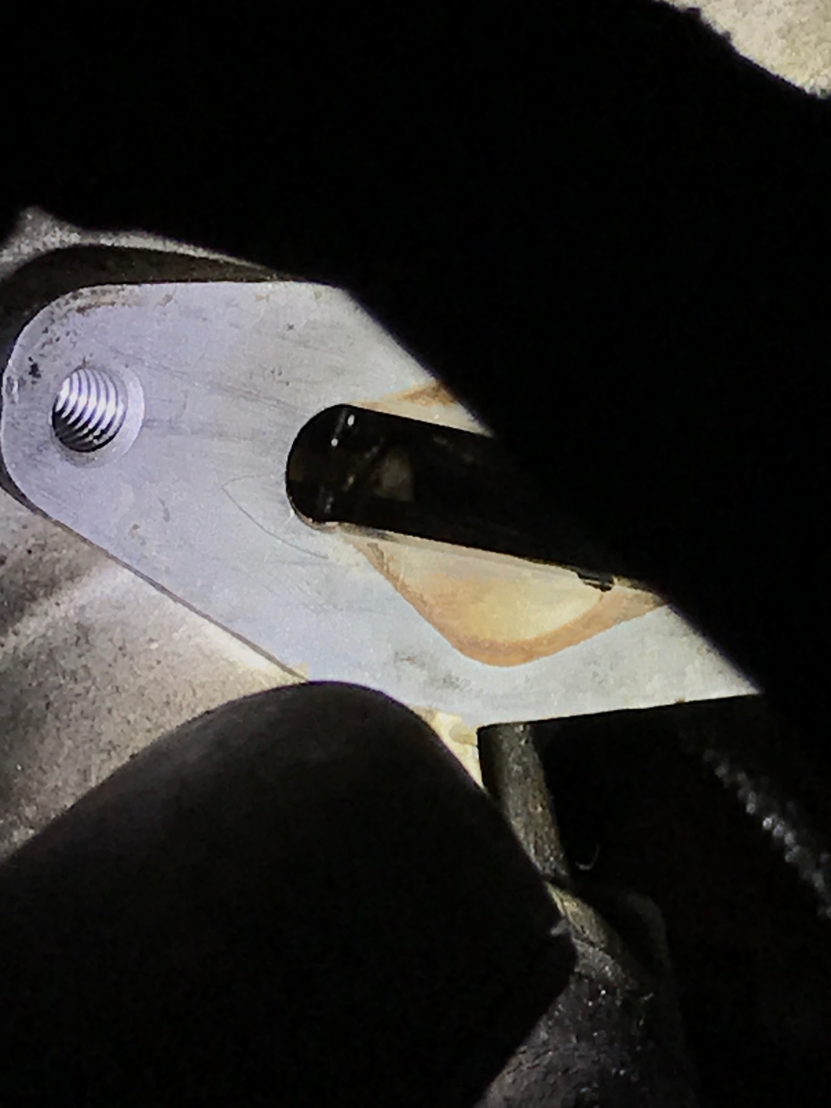

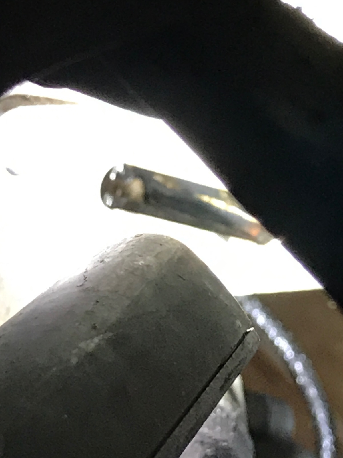

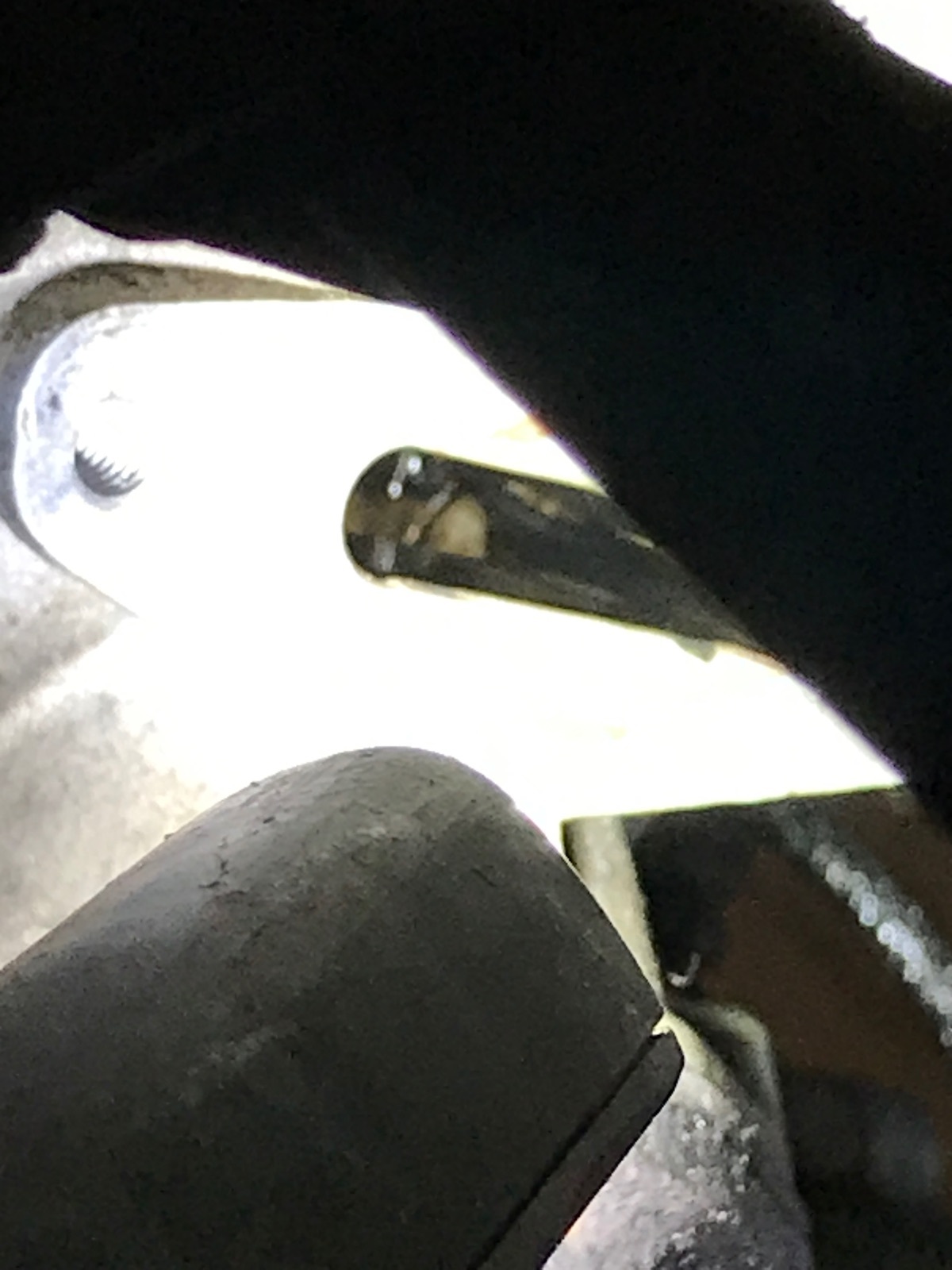

Ich habe heute den Ass gezogen und habe etwas Seltsames noch feststellen müssen. In der Zylinderrührung vom Schieber ist ein Loch ? Habe ich so noch nicht gesehen

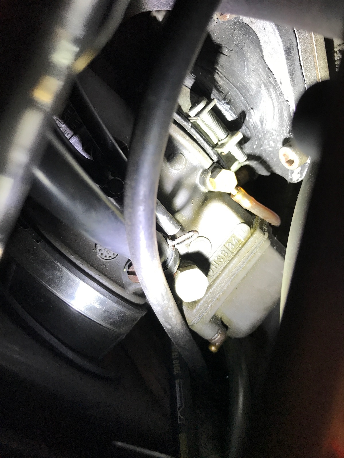

34 vergaser und schwarze pampe am ansauggummi
Der Gummi wird nach Jahren spröde und rissig!
Gab es schon mal Bekannte Probleme das sich der Schieber in der Führung einläuft und somit ein Loch zur Kühlflüssigkeitskammer freilegt ?
wäre der erste mir bekannte falls
Zum Bruchstück: Könnte ein Stück vom Zahnrad sein (nicht bzw. kaum biegbar) oder ein Stück eines Polyamid Käfiges (halbwegs biegbar).
Zum Loch: das ist der Kanal für den Nebenauslass
Zum Ansaugstutzen. Prüfe ob der Gummi noch weich ist und ob keine Risse bis nach innen durchgedrungen sind. Ein gekitteter Originalstutzen ist zur zeit besser und Langlebiger als ein neuer 36€ Ebay Stutzen
Danke für die tollen Erklärungen.
Habe die beschriebenen Nebenauslass auch auf Bildern sehen können ( Hartrusion). Da sieht man gut den Übergang wo ich meinte .

Ja der Stutzen scheint mit schwarzem Kleber behandelt worden zu sein . Werde nochmal
Mit Bremsreiniger auf Undichtigkeiten prüfen.

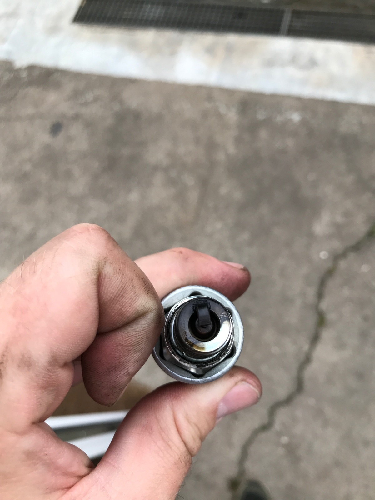

Dann bin ich noch über die alte und neue Zündkerze im unklaren . Das Kerzenbild ist irgendwie einseitig . Es war zuvor eine BR9EG verbaut auf den letzten beiden Bilder und aktuell eine 10er erste beide Bilder ( beide mit Original Luftfiltermatte geölt)
Der Luftfilter gehört theoretisch geölt, da es immer etwas Rückschlag in den Luftfilterkasten gibt, ist der Luftfilter irgendwann von alleine geölt
Beim Kerzenbild gibt einzig und allein die Farbe der Mittelelektrode und der Spitze der Masseelektrode Aufschluss auf das Gemisch.
Der Kerzenrand ist uninteressant und die Farbe der Isolatorkeramik rund um der Mittelelektrode gibt nur Info über den Wärmewert und dem Fahrprofil (Sehr Dunkel = zu hoher Wärmewert oder zurückhaltender Fahrer sehr Hell = zu geringer Wärmewert, Glühzündungen Drohen)
Mit einer 10er Kerze in einer offenen RS bist du goldrichtig.
