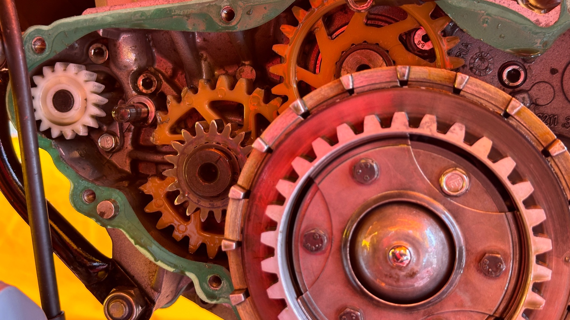

  • Viel Wasser ist den Rhein hinuntergeflossen, aber die kleine Rakete hat endlich einige Meter gemacht :grinning_face_with_big_eyes: Wir waren vor kurzem am Pannoniaring testen und es war ein voller Erfolg :star_struck: Das Ding macht sehr viel Spass :OK_hand_medium_dark_skin_tone:
    Bis auf die Plastikzahnräder auch alles unproblematisch. Wie sind die Meinungen dazu? Fressen die Metallräder wirklich viel Leistung oder vernachlässigbar?

  • Ich denke das kann man vernachlässigen. Merke da bei meinen 2 keinen Unterschied. Eine mit eine ohne Metall Zahnräder.
  • Alles klar, vielen Dank! Am Ende müsste man sowas auch mal auf der Rolle ausfahren - Kunststoff gegen Metall.
  • Schönes Mopped und schönes Video. Man sieht richtig Eure Freude, dass soweit alles funktioniert :smiling_face_with_smiling_eyes: .
    Ist schon spannend, dass im einen Motor die Plastik-Rädchen problemlos halten und beim nächsten nach ein paar km zerbröseln :nixweiss: .

  • Wird alles nicht jünger mit der Zeit. Vermute die waren spröde oder so, im Strassenmotor hält es ja auch, auch wenn der nicht so gefahren wird.
