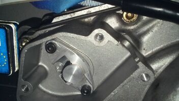

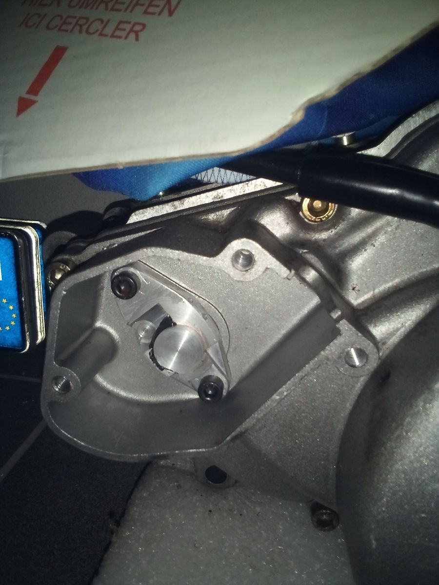

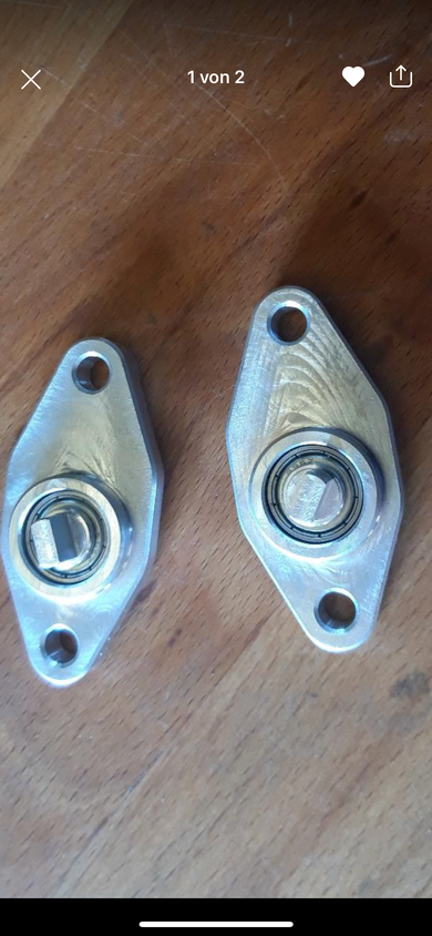

  • Wie hast du deine still gelegt ?
    Aprilia RSV4 Factory 2020, Aprilia Tuono Factory 2019, Aprilia RS 250 1997, Malanca Testarossa 1970
  • Ich hab mir sowas besorgt

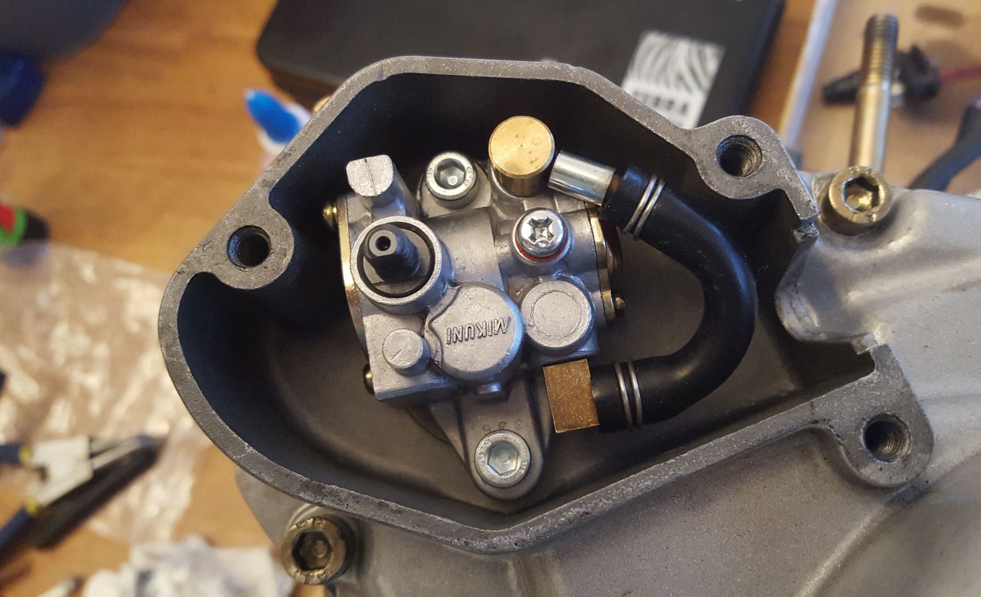

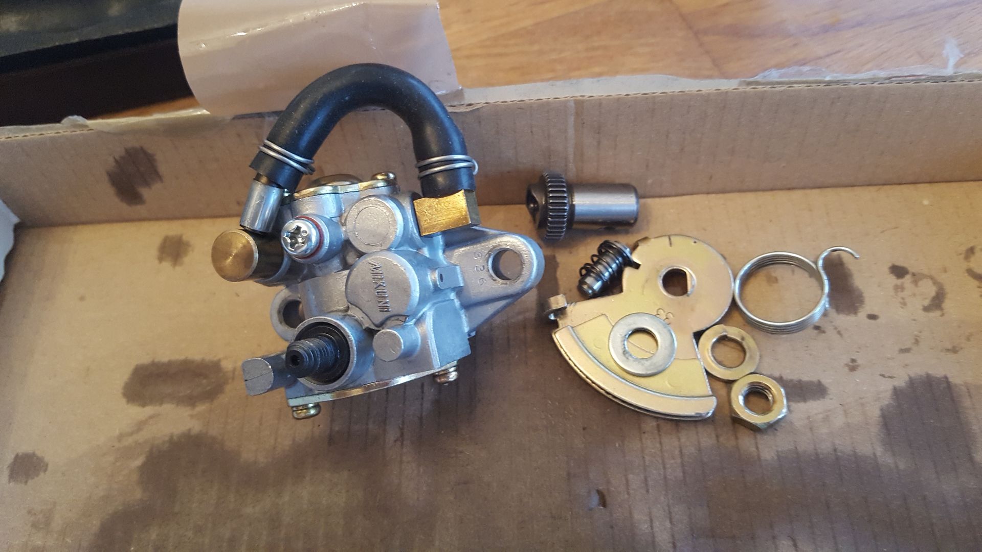

  • Ich habe die innereien der Pumpe ausgebaut, die Öffnungen verschlossen und die Pumpe wieder eingebaut
  • Hi
    Fahre auch 1:40.
    Dazu noch 20-30ml Rizinusöl auf den grossen Kanister (damit das auch mal wegkommt)
    Pumpe leergeräumt (Führung fürs Pumpenrad bleibt erhalten) und zu 3/4 mit Öl gefüllt.
