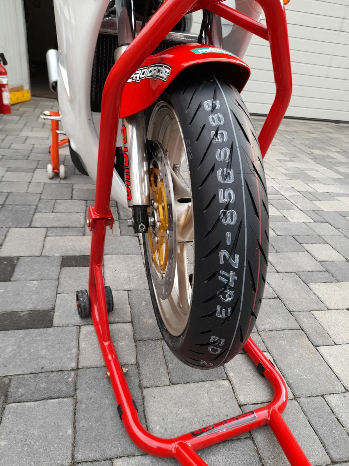

Moin Dirk,
kannst du ein Bild schicken wenn deine Räder eingebaut sind? Hab auch Lust es bei mir zu machen.
Linus

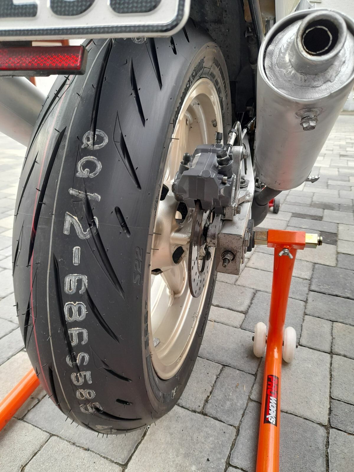

Moin
Also, hinten passt ja,bis auf die 1mm Distanz am Bremsattel.
Vorne müsste ich noch mal genau messen.
Was möchtest du den sehen , dann mach ich noch mal n Bild oder drei.
Gruss Dirk

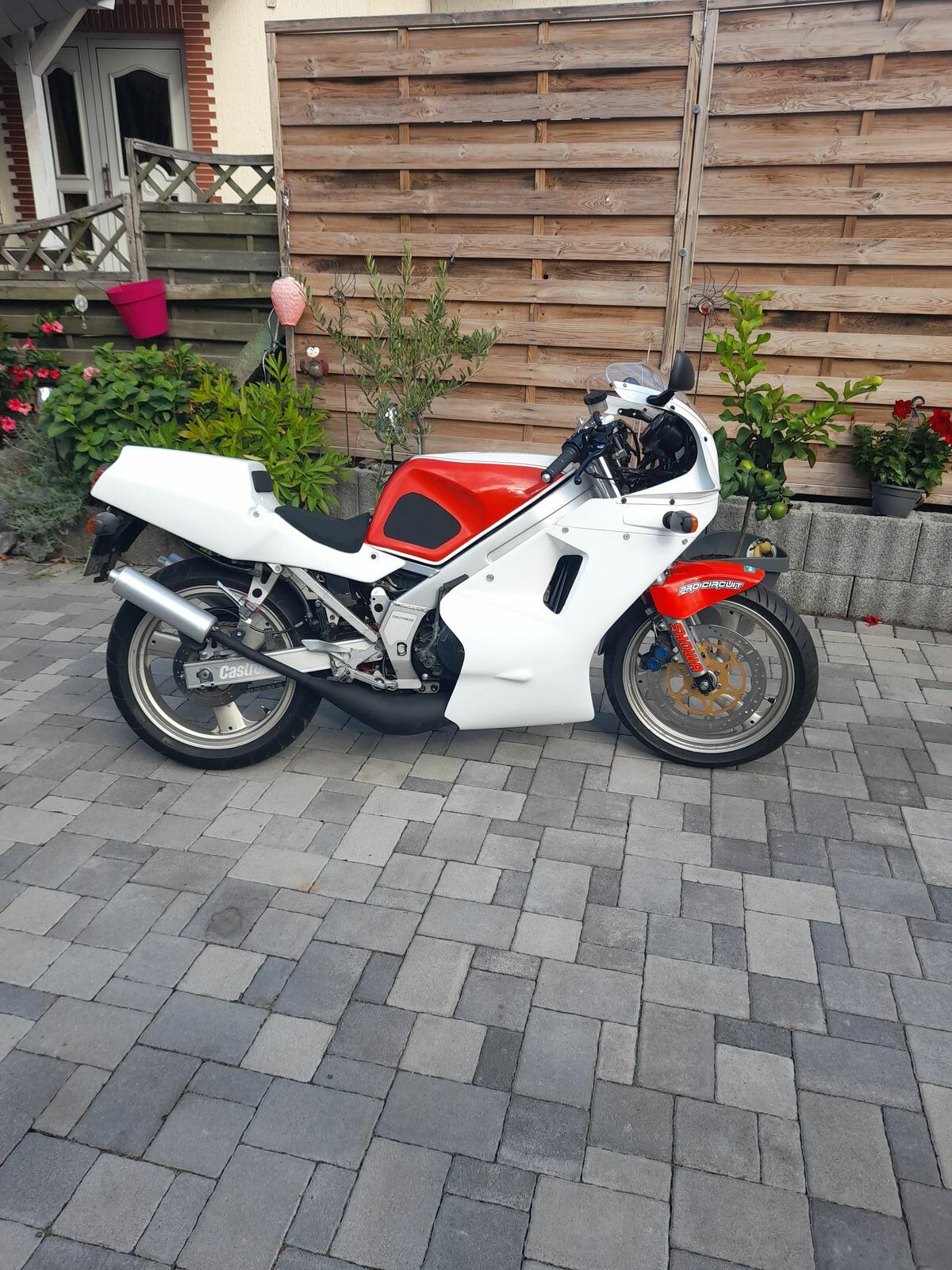

Hi Dirk
Wirklich Prima geworden das Moped.
Dirk
Ist das optische Täuschung, oder würde der Pott nicht relativ früh am Asphalt schrubben?
Ich antworte jetzt einfach mal für Dirk😜
das schreit nach höherlegung... ![]()
*hust hust
*hust hust
dann kommt der Zwerg ja gar nicht mehr mit den Kutten uffen Boden 😜😂🤔
Is nur Spaß Dirk 🤪

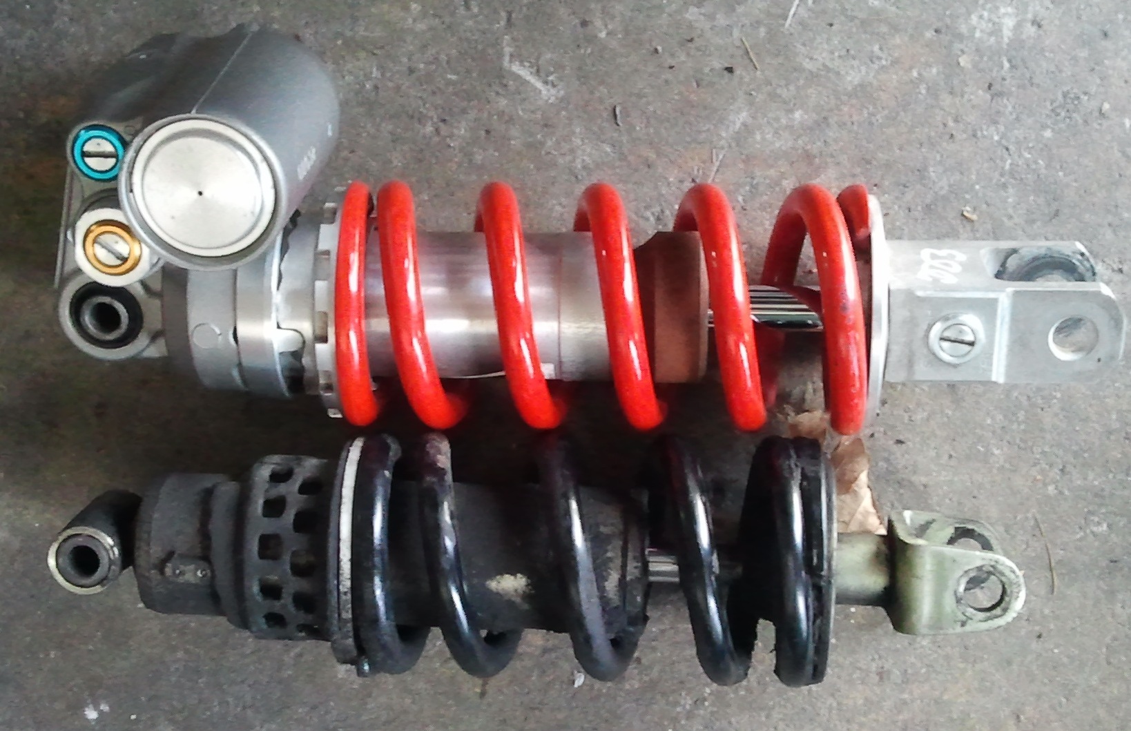

er hat doch glaub eh ein yss drin... sein fahrwerk ist doch noch 1KT
Is nur Spaß Dirk 🤪
ÄÄÄhiii..... Vorsicht ![]()
*hust hust
JA !
Meine Dämpferausführung ist die mit dem Kugelauge unten am Dämpfer. Also die 1KT ?
