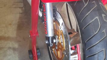

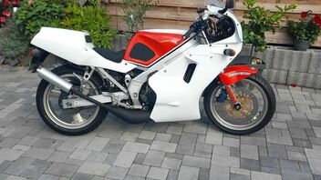

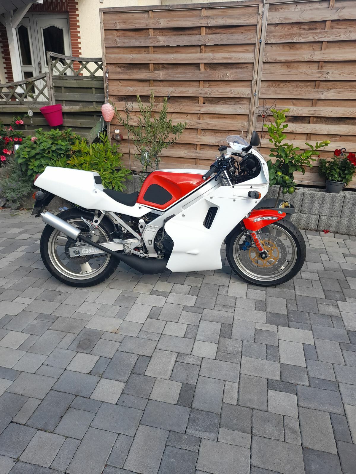

  • Hallo Zusammen
    Also, ich komme gerade von dem TÜV.
    Ich werde jetzt den Bridgestone Battlax S22 110/70/17 und 140/70/17 auf den SZR 660Felgen ( 3x17 und 4x17 ) und der geraden EBC Bremsscheibe MD 855X verbauen, welche eigentlich für eine MZ1000 ist.
    Die Hinterrad Felge ist von der Radlast 15 Kg niedriger angegeben als die TZR 250 Felge, da ich aber den TZ Höcker verbaut habe fällt der Beifahrer weg und die Eintragung ist soweit bewilligt unter der Bedingung das die Abnahme bei schönem Wetter geschehen muss, wegen der Probefahrt.
    Der TüV
    Prüfer war begeistert von dem Moppet.
    Schön wenn man einen Prüfer finder der sich auch die Arbeit macht und Spass dabei hat.
