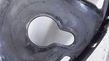

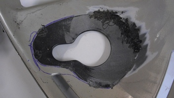

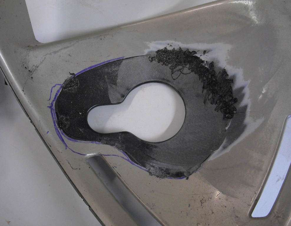

    Wie das gemacht wird?
    Zwei Mittelteile, eine Auge großzügig ausschneiden, dann an die gewünschte Stelle auflegen, anzeichnen, ausschneiden, Stück einschweißen, spachteln, schleifen u.s.w.

    In Anbetracht das das Original-Teil durchgefärbt ist und die Stelle im Spritzbereich des Vorderrades liegt, hätte ich bedenken, das der Lack sich relativ schnell verabschiedet.
    Ein 2. Bugteil ist auch momentan schlecht erhältlich.
    Andere Idee: Kann man die Verkleidung an den unteren Haltern nicht um ca. 15mm nach vorne ziehen.
    Modifizierte Halter wären dann erforderlich .

    Du kannst die Kontur mit einem großen Schleiaufsatz 15mm nach unten ziehen.
    Das fällt dir und eventuell einem RGV Fahrer auf der das gleiche gemacht hat.

    Natürlich muss das Teil dann auch neu lackiert werden.

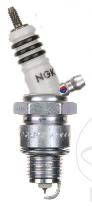

    Sauber Rainer :thumbs_up_medium_dark_skin_tone:
    Das ist der von mir genannte NGK Stecker, oder? :upside_down_face:
