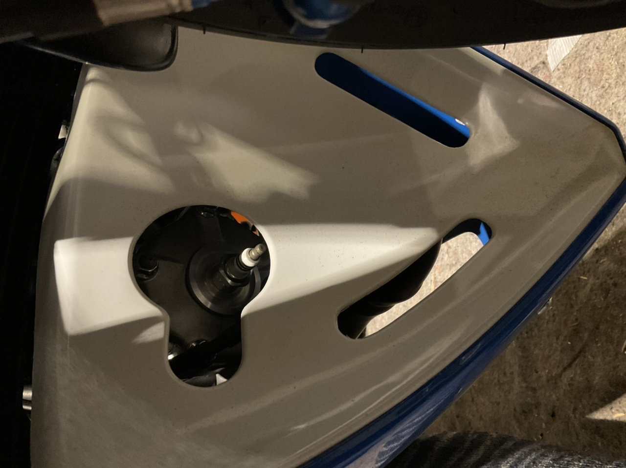

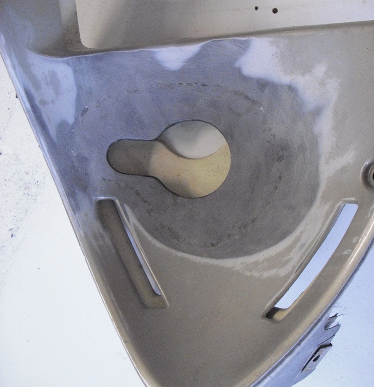

    Ich habe meiner VJ21 umgebaute Köpfe spendiert, nachdem die Originalen nach diversen Kolbenschäden ziemlich ruiniert aussahen. Allerdings gibt es jetzt Probleme mit Denk Kerzenstecker.
    Wie habt ihr das gelöst.
    Gruß Michael

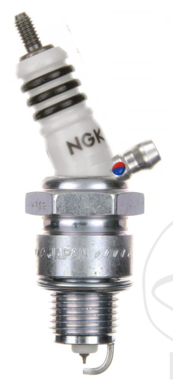

    NGK LB05-EMH sollte da passen

    Jetzt wo ich mir das BIld auf dem grossen Monitor anschaue, verstehe ich das Problem ehrlich gesagt nicht.
    Da ist doch massenhaft Platz für einen ganz normalen Kerzenstecker. Oder hab ich irgendwas übersehen?

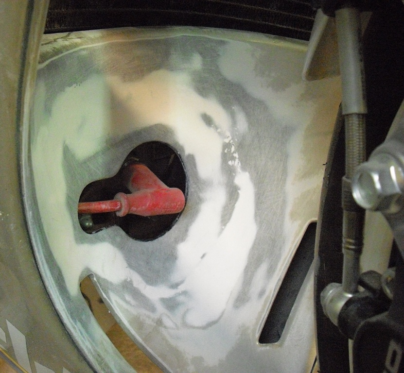

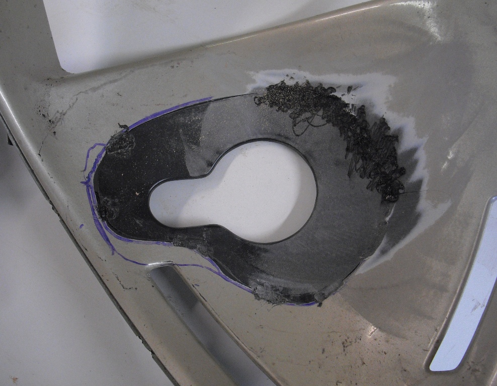

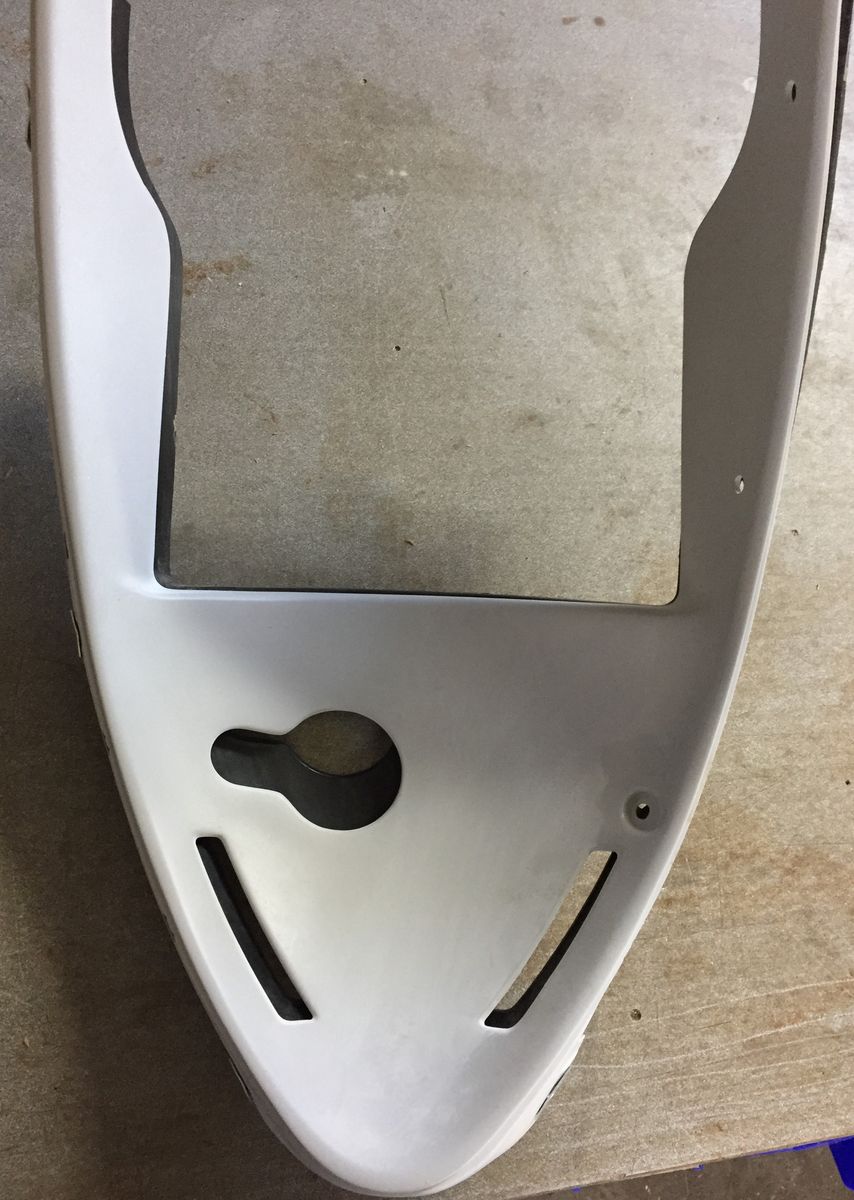

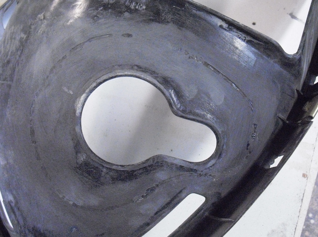

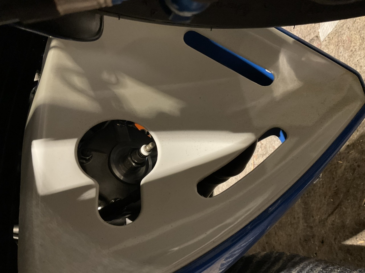

    Das Auge im Kiel versetzen, aufwendig aber entsprechend unauffällig!

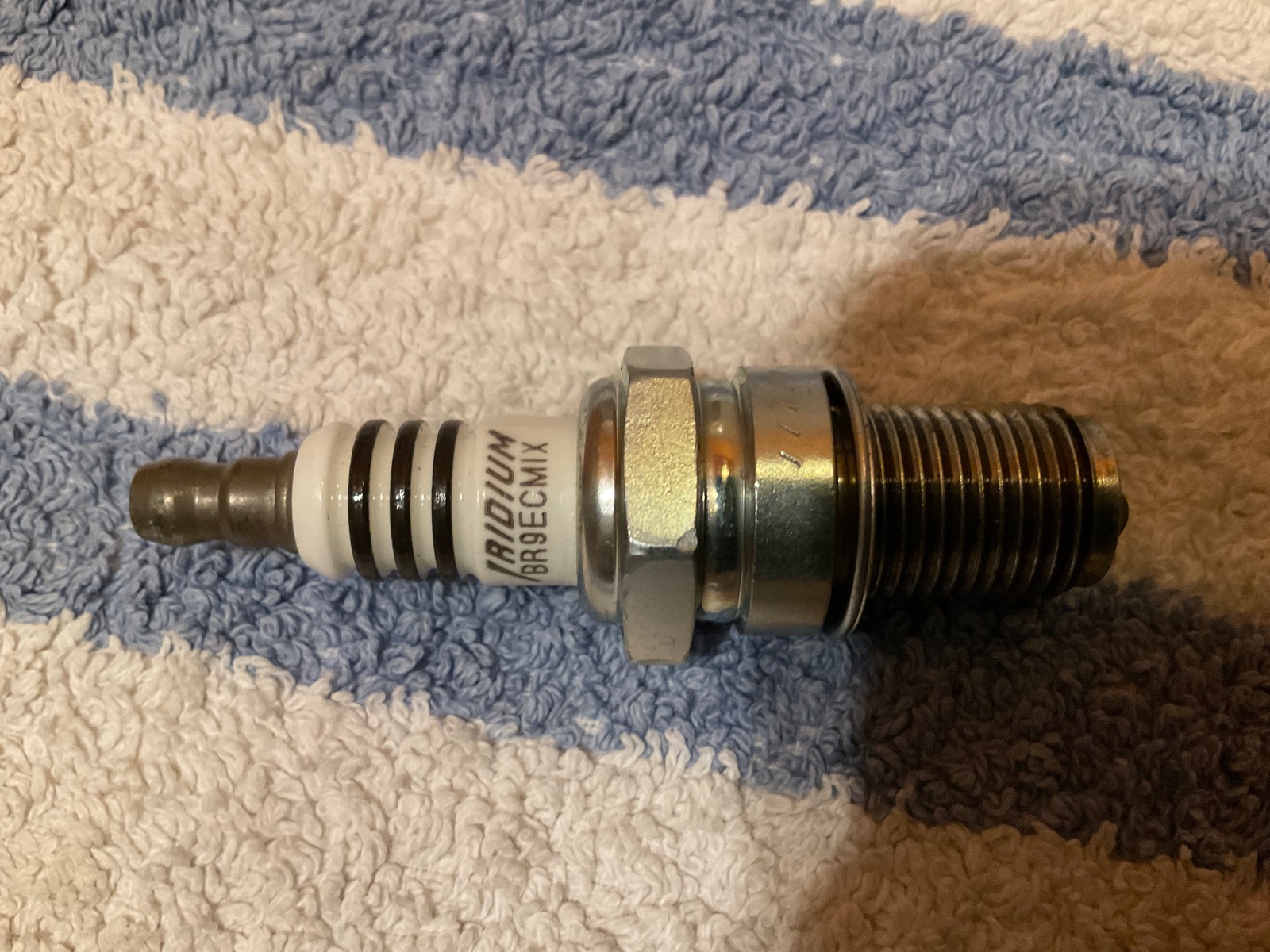

    Diese Kerzen sind jetzt verbaut.
    Ist die Kerze, die die Tante vorschägt, noch kürzer?
    Es fehlt nicht viel. Momentan drückt der originale Stecker an der Verkleidung. Gruß michael

    Hab mal eben die Suchmaschine angeschmissen. Das geht um den Stecker. Bringt das den soviel?
    Wie hast du das gemacht?

    Ich würde eine gekröpfte Zündkerze montieren :backhand_index_pointing_left_medium_dark_skin_tone:
