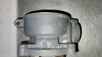

    ich habe eine Xispa 125 Trial Bj.2010 bei der der Kolben defekt ist.
    Die Trial-Marke wurde leider nur ca.2 Jahre lang gebaut und daher gibt es keine Teile mehr dafür.
    Daher währe ich Euch sehr dankbar, wenn mir irgend jemand an Hand der Fotos im Anhang sagen könnte welche Firma den Kolben hergestellt hat (Logo am Kolbenhemd),
    oder ob jemand weiß wo ich einen ähnlichen Kolben her bekomme den ich anpassen könnte.
    Das Kolbenmaß sollte 56,00 mm betragen +/- 0,01mm währen nicht so tragisch (Trial)
    Danke.

  • Vielleicht mal anders herum: Kannst du ein Foto von dem Motor posten? So eine Mini-Firma hat vielleicht irgendwo einen Motor gekauft, statt ihn selbst zu entwickeln und zu bauen.
  • Hallo zusammen,
    DANKE für eure Antworten.
    Im Anhang findet Ihr Fotos vom Motor usw.
    Der Motor ist ein Sherco nachbau, allerdings wurde gerade eben der Zylinder mit einer eigenen Bohrungsgröße gebaut.
    Er sieht von draußen gleich aus hat aber eine größere Bohrung (ca. 0,20mm mehr)
    Kennt niemand das LOGO das auf dem Kolbenhemd zu sehen ist ?
    Werde mir ansonsten den Kolben den mir Zxmadx empfohlen hat ausprobieren.
