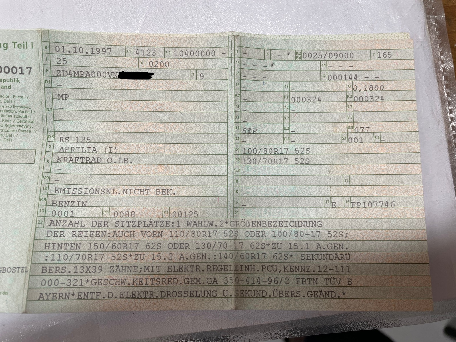

    3. Fahrzeugapiere für die MP00:
    Wie ist das damals gelaufen? Für die MP00 gab es ja keine deutsche ABE. Mit ABE kann ja meines Wissens der Hersteller bzw. Importeur den Fahrzeugbrief bzw. die Betriebserlaubnis ausstellen. Die Zulassungsstellen können die Daten für den Fahrzeugschein vom KBA abrufen. Ohne ABE müsste ja streng genommen jedes einzelne Fahrzeug eine Einzelabnahme erhalten oder? Ist dann damals alle paar Wochen ein Prüfer zum Händler und hat ein paar MP00 abgenommen? Und woher hatte der Prüfer die technischen Daten? Der wird ja kaum bei jedem Mopped eine Leistungsmessung, Geräuschmessung, Abgasmessung etc. durchgeführt haben. Gab es da so etwas wie ein Mustergutachten, das einfach auf alle MP00 angewendet wurde? Und was steht da drin?
    4. ABE H356 für die gedrosselten MP Varianten:
    Hat jemand die ABE H356 OHNE NACHTRAG bzw. die H356 mit Nachtrag 01 rumliegen? Den Nachtrag 02 hab ich gefunden aber der bezieht sich auf die MPB.

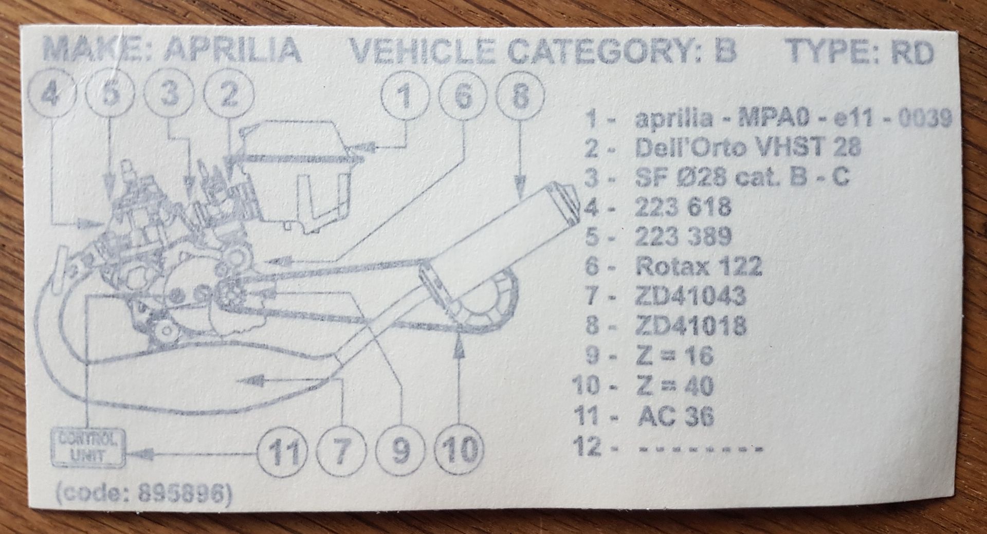

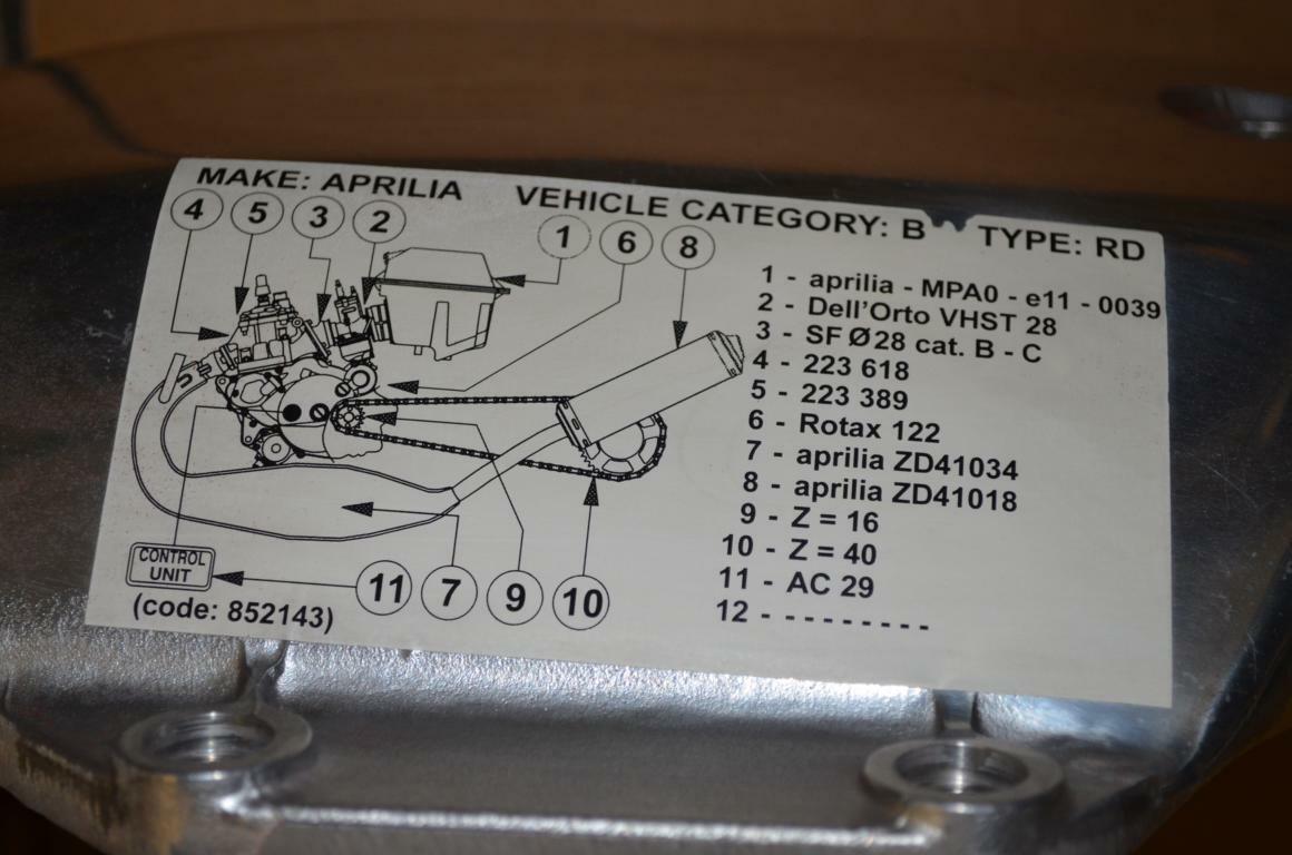

    6: RD0/RDA: Von der RD gab es scheinbar auch 2 Varianten, beide mit 11kW und beide unter der HSN TSN 4013 ADG. RD0 (mit EG-BE e11*2002/24*0529*00 vom 05.12.2006) und RDA (mit EG-BE e11*2002/24*0529*01 vom 28.10.2009). In den Papieren unten sieht man die Unterschiede.
    RD0: 11kW / 8250 U/min ENGINE FAMILY 00*
    RDA: 11kW / 9250 U/min ENGINE FAMILY 01*

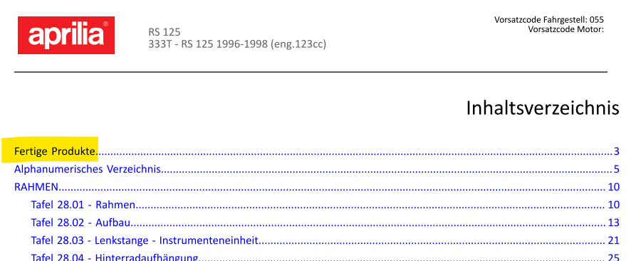

    Weiß jemand was der technische Unterschied ist? Was steckt hinter ENGINE FAMILY 00* bzw. 01*? Laut Ersatzteilkatalog AP3406 hat die 11kW Variante ab 2010 wieder den PHBH 28 Vergaser, anstelle des VHST 28. Meine Interpretaion: Die RD0 wurde von 2007-2009 gebaut mit VHST 28 Vergaser, die RDA von 2010 bis zum Schluss mit PHBH 28. Kann das Jemand bestätigen?

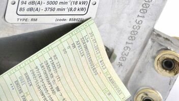

    7: Gedrosselte RM:
    Das KBA hat für die RM zwei HSN TSN vergeben:
    4013 AEH mit 18KW
    4013 AEI mit 5kW
    Am Rahmen der RM steht aber 8,0kW??. Hat jemand verlässliche Daten zur gedrosselten RM? Ist das die 80 km/h Variante? Fahrgestellnummer RM0... oder RMA... oder ganz anders? Idealerweise natürlich wieder aus CoC oder Betriebserlaubnis.
    Hier steht übrigens auch wieder ENGINE FAMILY 00*.

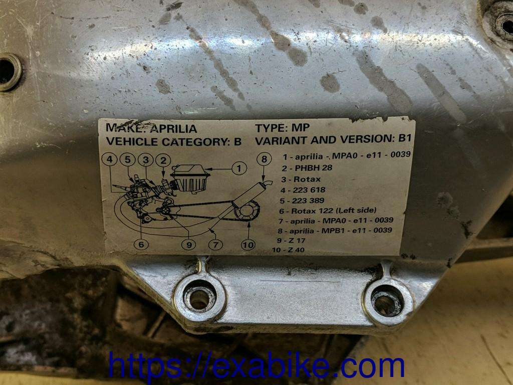

    PYA
    Kann mir jemand die CoC Papiere und ein Bild von der Antimanipulationsplakette (s)einer PYA (also 11kW oder 80km/h) zukommen lassen?

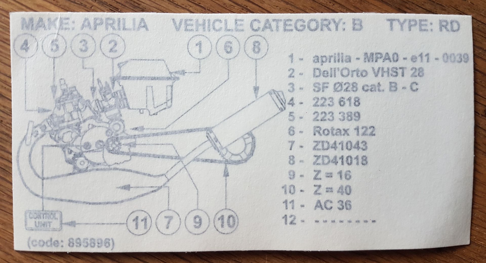

    RDA
    Kann mir jemand die CoC Papiere und ein Bild von der Antimanipulationsplakette (s)einer RDA (also 11kW) zukommen lassen?
    RM
    Kann mir jemand die CoC Papiere (s)einer RM zukommen lassen?
    Hat jemand Infos zu der RM Variante mit 5 bzw. 8kW?
    Vielen Dank :herz:

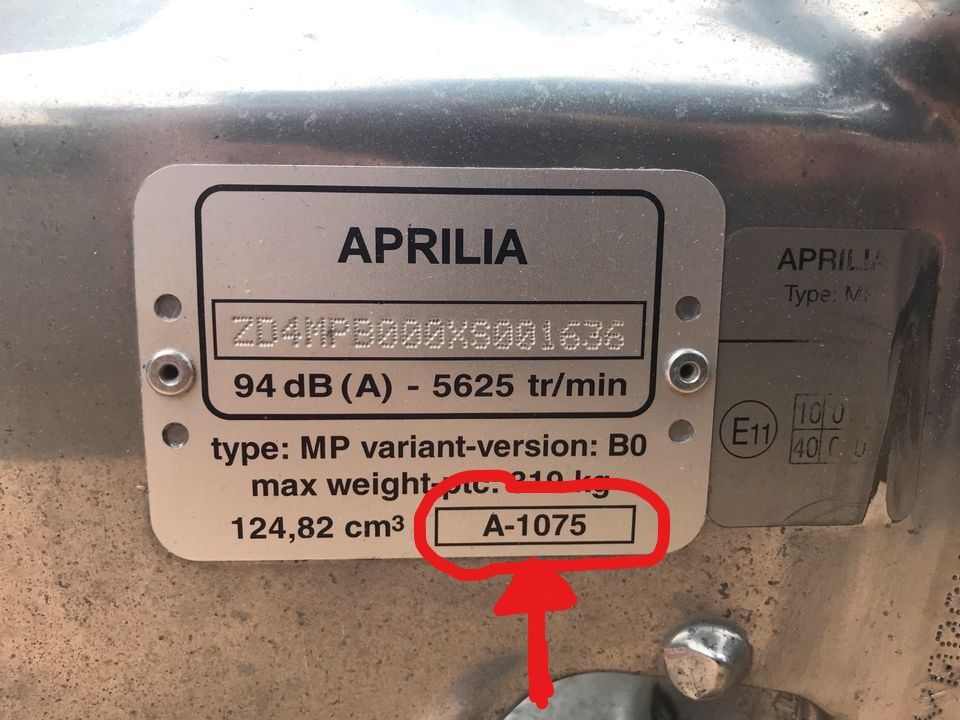

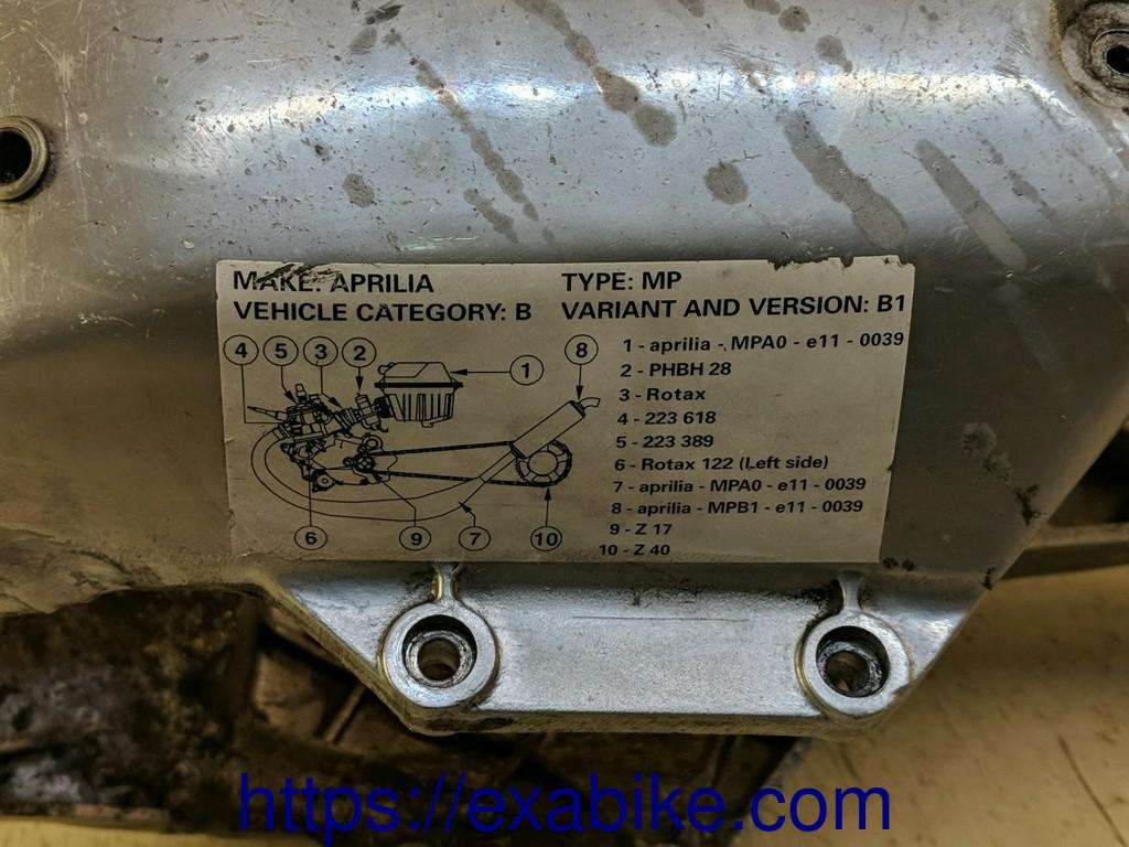

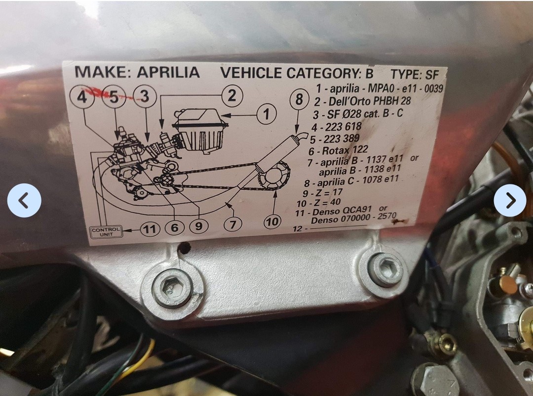

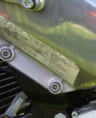

    Wer sich fragt "was ist eine Antimanipulationsplakette?". Das:
    Wurde m.W. nur an den gedrosselten Leichtkraftradvarianten angebracht.
