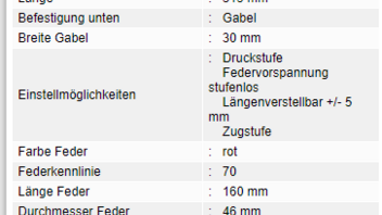

  • Nach Angabe YSS auf der Webseite müsste ne 70-er drin sein
