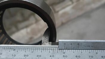

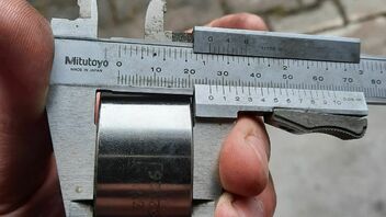

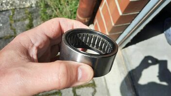

Bei der MC28 sind gegenüber der NX5 noch 2 Dichtringe verbaut. Leider habe ich beim Neuaufbau meiner Maschine (NX5) 2020 zwar das doppelreihige Kugellager der HA erneuert, aber das Nadellager nicht ausgemessen; so kann ich über dessen Breite jetzt nichts sagen. Es ist auch zur Zeit noch i.O. Da es dieses aber schon eine Zeit nicht mehr gibt, würde ich mir so eines gern als Ersatz hinterlegen.
Gibt es also Erfahrung, ob man das MR7 gegen dan NX5 tauschen kann, und was wäre da noch zu beachten?
