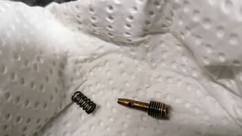

Guten Morgen!
Habe heute morgen die Schraube mit viel Ruhe und etwas Gewalt heraus bekommen.
Nochmal vielen Dank!
Nur noch ne neue bestellen. Oder besser gleich mal 2 Stück!

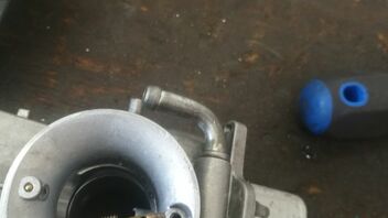

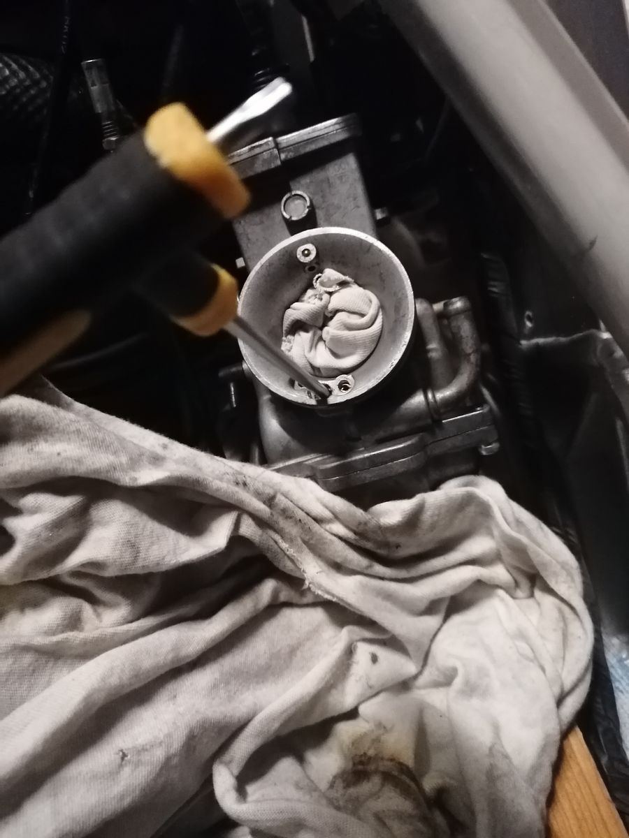

Habe nun das gleiche Problem bei dem 2. Vergaser! 😢
Die Schraube ist auch fest und habe es nun über mehrere Tage immer mit einem größeren Torx
probiert. Angefangen mit T8 bis auf T15! Habe sie sogar vorsichtig eingeklebt mit Schraubensicherung. Natürlich darauf geachtet das nichts auf das Gehäuse kommt.
Ist diesmal richtig fest und ging nur 2-3 umdrehungen raus! Natürlich habe ich auch mit Wärme gearbeitet.
Hat jemand noch einen Tipp für mich?
Schockeisspray?
Schockeisspray? Die Schraube damit bearbeiten? Habe es schon mit erhitzen und mit Kältespay probiert und kein Erfolg gehabt!
Gerade eben nochmal einen Torx eingeklebt! Hoffentlich funktioniert es morgen früh wieder mit viel Glück! Werde natürlich auch etwas erhitzen aber nicht zu viel wegen der Schraubensicherung!
