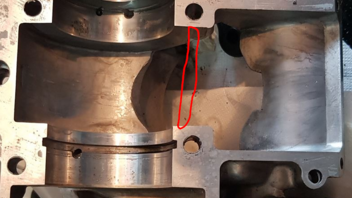

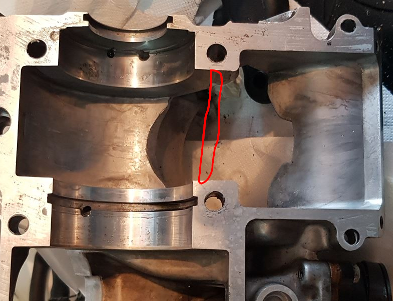

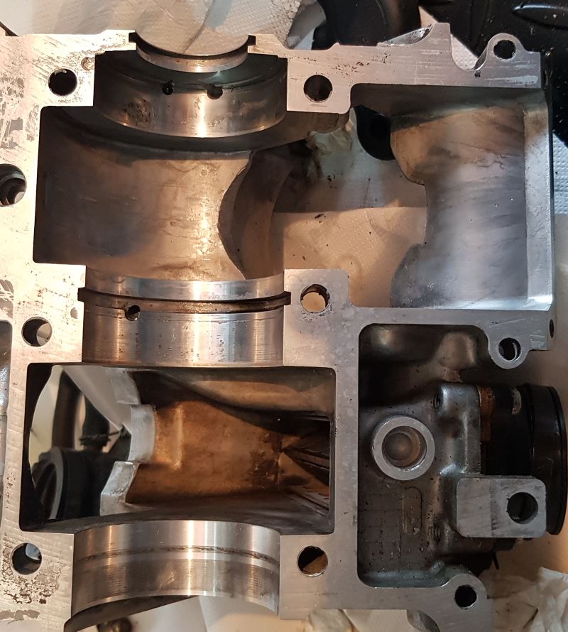

  • Tach zusammen.
    Hab grad Gehirnschmelze.

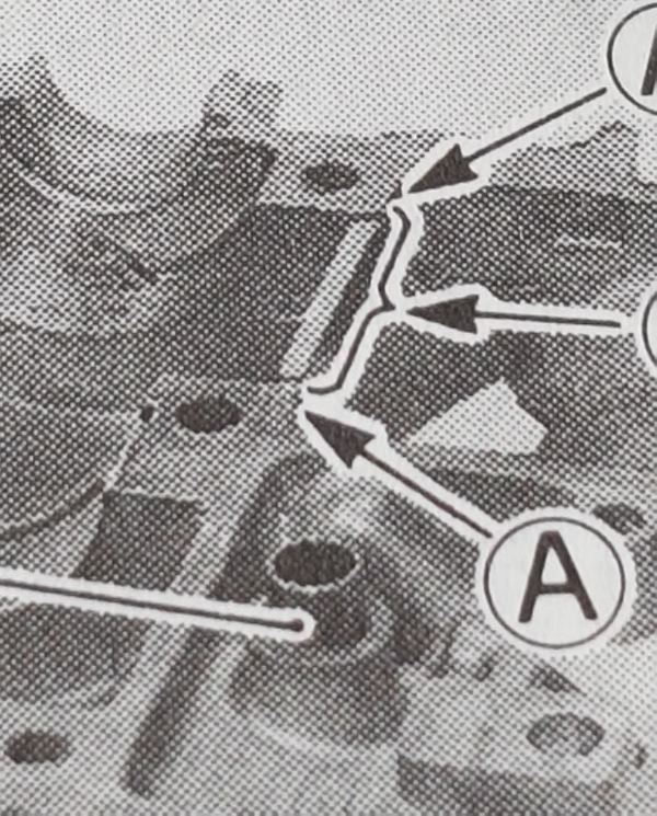

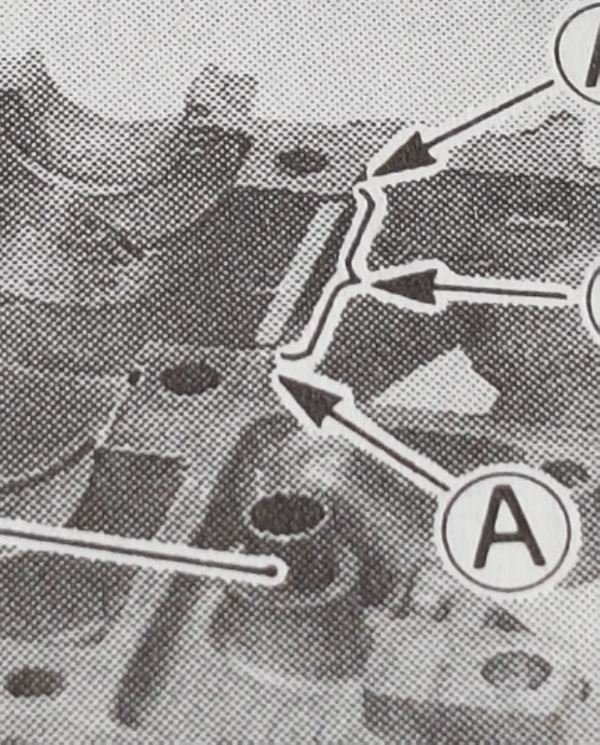

    Im Handbuch steht, dass man die Fläche (in der Klammer auf dem Bild) nicht beschmieren soll.
    Ich versteh nicht was die wollen?
    Das nicht die Nuten der Lager zugeschmiert werden soll ist klar.
  • Laut Handbuch also hier keine Dichtmasse aufbringen :face_with_tongue:
    Die meinen wohl die Gegenseite...
    Machs nicht komplizierter, als es ist. Dünn, einmal aussen rum, da wo nötig. Erklärt sich doch beim zusammenstecken eigentlich von alleine, oder nicht?
  • In dem Bereich ist doch nix zum beschmieren, oder hab ich jetzt nen Denkfehler?
  • Ja Herr Tante Völler
    Hast recht.
    Was anderes kann es nicht sein.

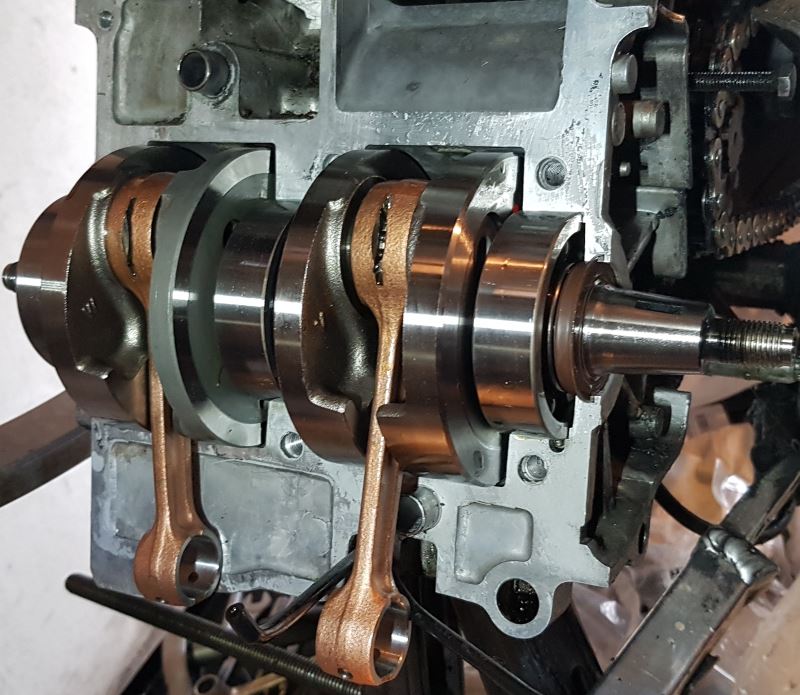

    Wäre mir eher aufgefallen, wenn ich den Motor nicht drin gelassen hätte.
  • Ach du hast den im Rahmen gespalten?
  • Der Deckel ist drauf.
    Leider kam ich mit dem Drehmomentschlüssel nicht überall hin.
    Musste so auch klappen.
    Eine Schraube blieb auch übrig.
    Da ich aber 10 angezogen hatte, muss die irgendwoanders herkommen :nixweiss:
    Ob das so schlau war den Motor drin zu lassen wird sich zeigen.
    Wird etwas friemelig.
  • Jo, die 12er am Fuss dürften etwas fummelig sein. Aber wird schon passen.
    Viel Erfolg!
