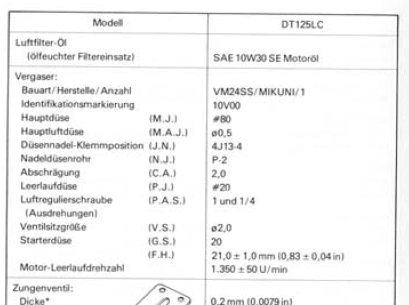

  • Klar, die läuft viel zu fett. Zu grosse Düsen. Du solltest mal schauen, was da verbaut ist. Mit diesen Infos wird sich hier bestimmt ein Spezie finden, der dir zumindest näherungsweise helfen kann.
  • Das schaue ich mir mal an. Könnte ein Ansatz sein. Ich meine aber, dass die Düsen orginal sind. Es könnte vielleicht die Düsennadel mit Sitz verschliessen sein :thinking_face:
    Ich schaue mal und berichte.
    DAnke und VG

  • Hallo, ich habe jetzt als erstes versucht mal das Gemisch über "tieferhängen" der Düsennadel magerer einzustellen. Leider auch erfolglos. Jetzt werde ich den Vergaser "zerlegen". Meine Frage, hat jemand eine gute Adresse, wo ich für die DT 125 V10 einen passenden Düsensatz und Dichtungen bekomme?
    Danke und VG
