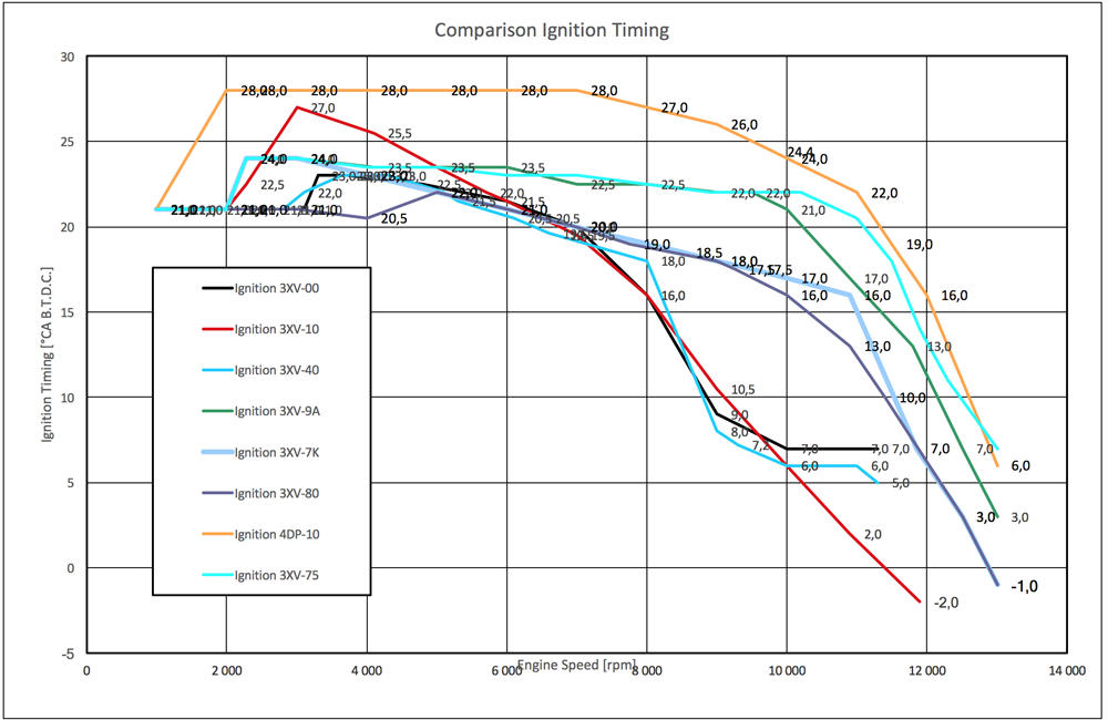

  • Es gibt so weit ich weiß drei verschiedene, von der Schieberstellung abhängige Zündkurven. Ich hab da irgendwo in den Weiten des Internets eine Aufstellung gefunden.
    Edit: What is the 0 curve - TZR250 3MA (tzr3ma.com)
    es war zwar ne 3MA, aber ich vermute, dass es bei späteren Modellen weitergeführt wurde.

  • Jupp ist an der 3xv auch für die Zündkurve.
    Wenn der Sensor fehlt wird die CDI wahrscheinlich auf eine Default-Kurve gehen. Den Unterschied merkt man am besten auf ner Rolle oder in der Rundenzeit... rein vom Popo her ists schwer...ausser das ding klingelt und klopft halt wie blöd dann, was eher unwahrscheinlich ist...default sollte eher zahm sein
  • Die Magnetventile der Vergaser werden durch die Schieberstellung gesteuert.
    Und bei einer F-3 Box wird das elektrische PJ mit gesteuert.
    Wo erkenne ich den in dem Diagramm den Einfluss der Gasgriffstellung?
