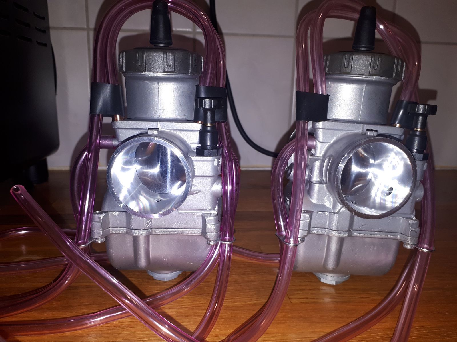

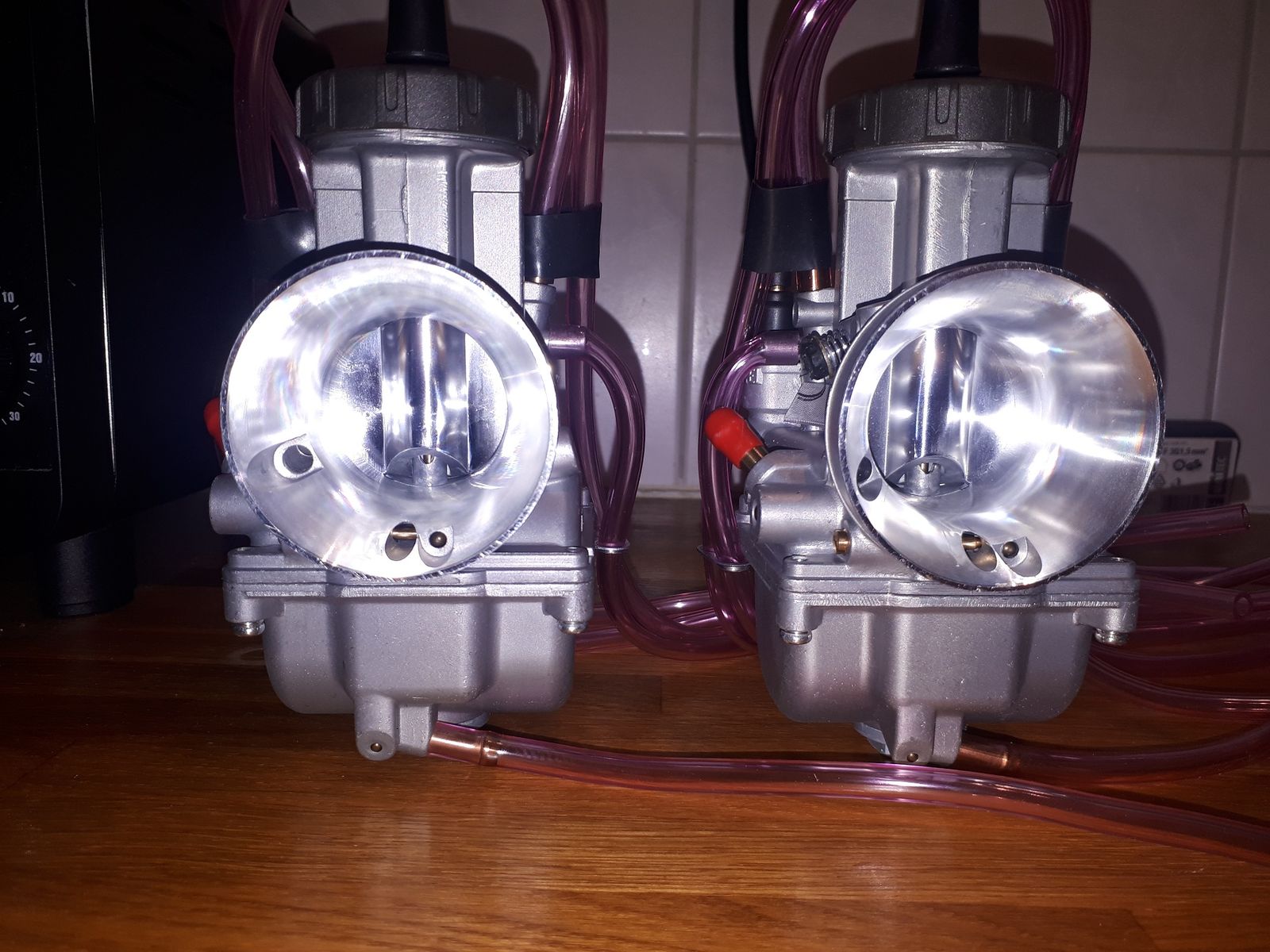

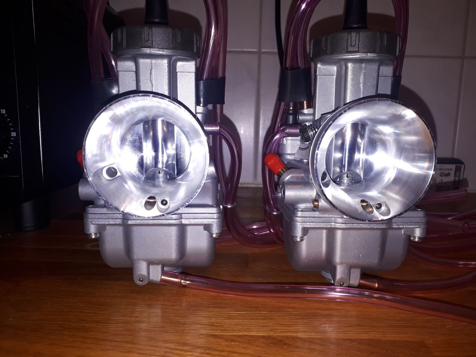

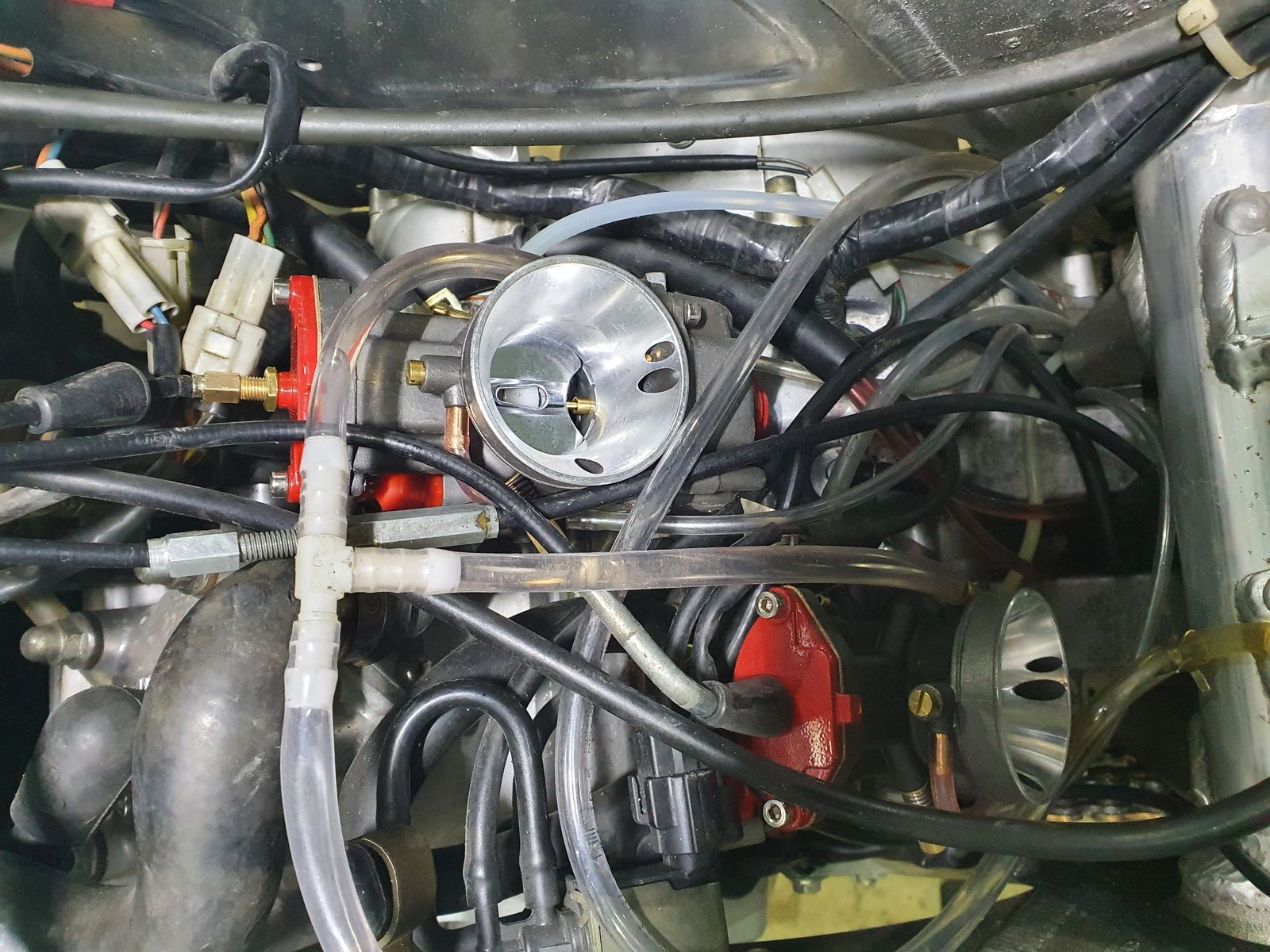

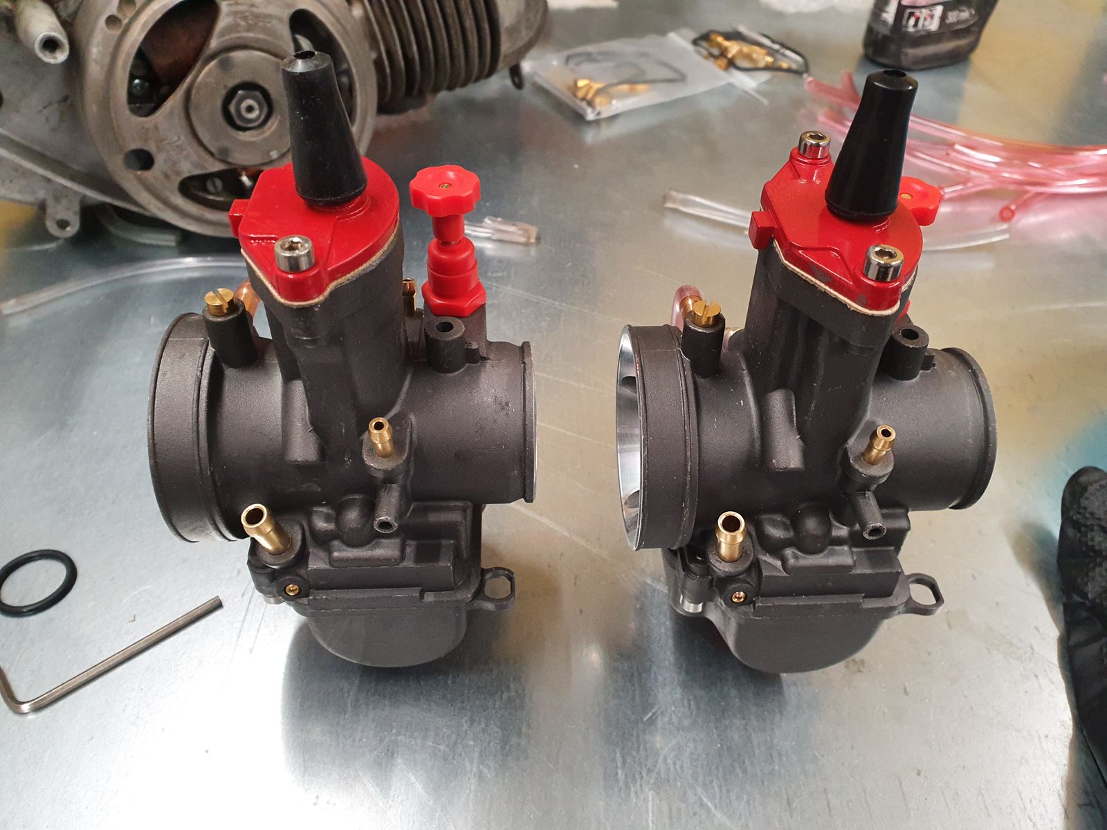

  • Hallo Dirk, ich hab zwei Pwk 34 Nachbau Vergaser an meiner RG 250. Laufen mit etwas Nacharbeit ganz vernünftig. Konkret muss der Schieber leicht gekürzt werden (ist bei Vollgas sonst nicht ganz offen) und allgemein sollte man alles gründlich entgraten. Ersatzteile und Düsen passen vom Original Keihin oder Polini ect. Ganz wichtig noch, es sollten zwei zusätzliche Einlaufbohrungen am Nadelventilsitz gesetzt werden, da sind schon zwei gebohrt, da einfach auf selber Höhe 90° versetzt nochmal welche setzen. Sonst besteht die Gefahr daß die Vergaserwanne leer gesaugt wird. Auf Änderungen reagiert der Vergaser sehr gut.
