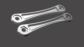

Aprilia RS250 Umlenkstreben Alu

    ich werde demnächst welche machen, allerdings werden sie etwas anders aussehen wie bisher.
    Falls die Lösung mit dem 19er Sechskant nicht gefällt, es gäbe auch noch M12x1.25 Muttern mit SW17, allerdings schwieriger in Titan und Alu zu finden.
    Vorschläge:
    - SW 19 wie jetzt
    - SW 17
    - Ohne Schlüsselweite (2 x gleiche Hebel, kontern wieder nötig)
    - Direktgewinde eher ungern , da rohmaterialbedingt nur 10mm Gewindelänge möglich wären und ich diese nur schneiden und nicht formen könnte, was ich stabilitätstechnisch nicht so prickelnd finde.
    Könnt gerne noch andere Vorschläge bringen.
    Grüße
  • Okey dauert aber noch bisschen ich melde mich per pm 👍
    Material AlZnMgCu1,5 bzw 7075
    Stärke im Bereich der Plananlage der Schrauben wie original 6mm, im Bereich der Tasche 5mm und der Rest 8mm
