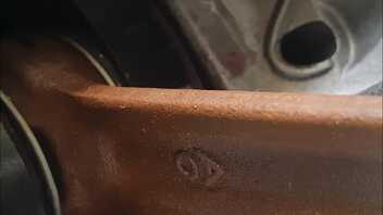

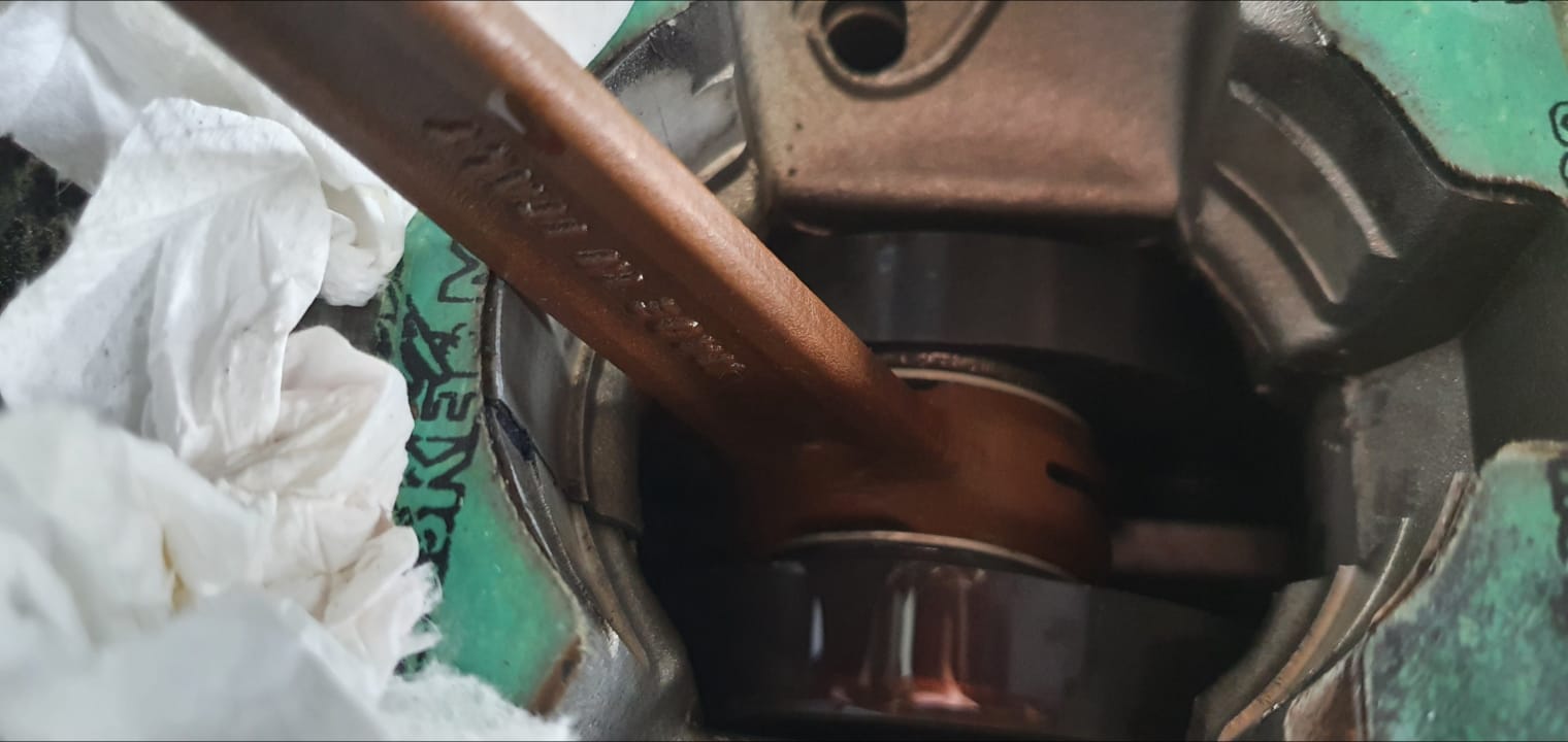

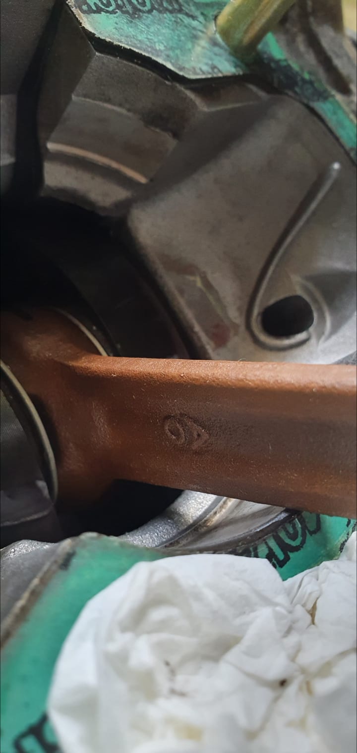

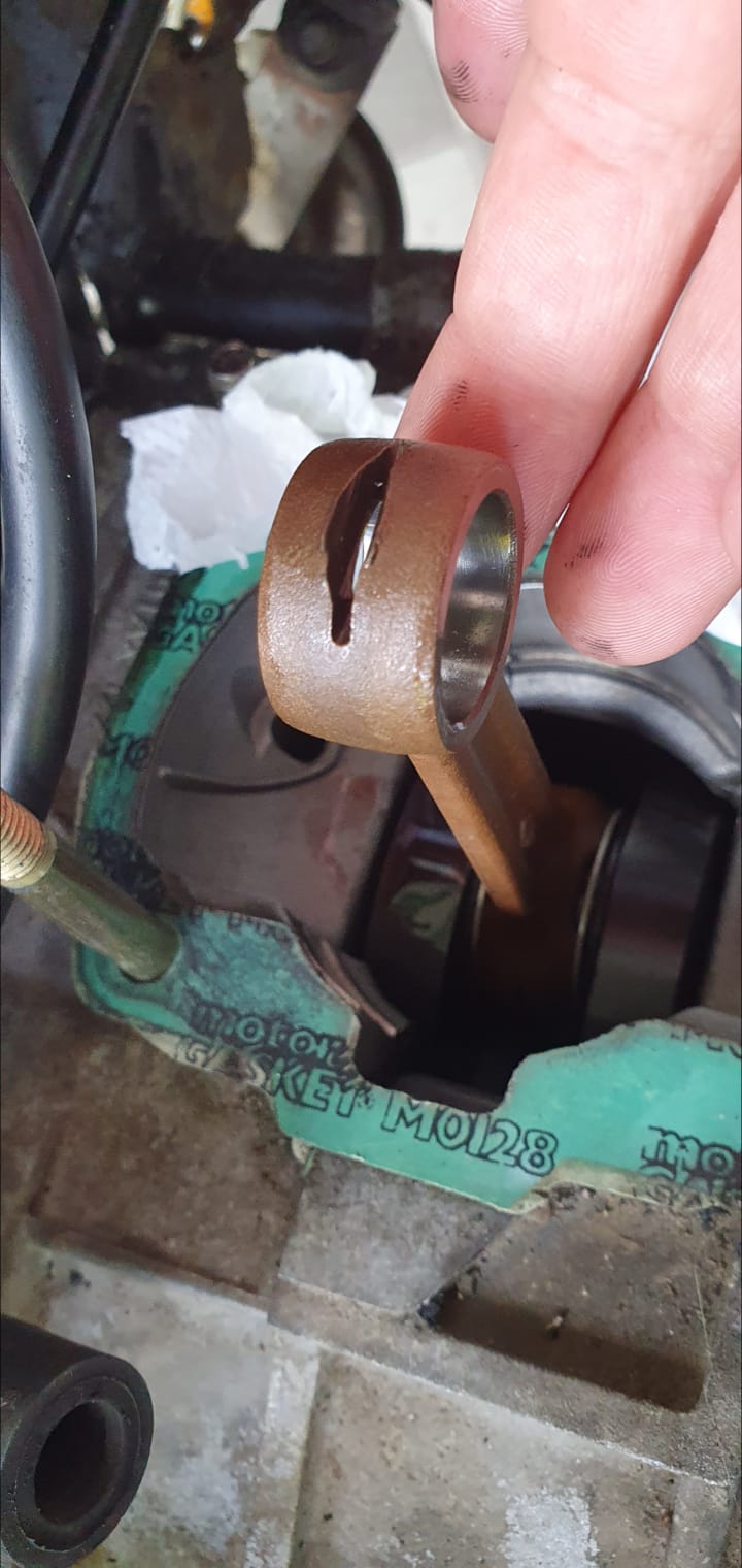

weiss jemand zufällig ob das das original Pleul ist ?
