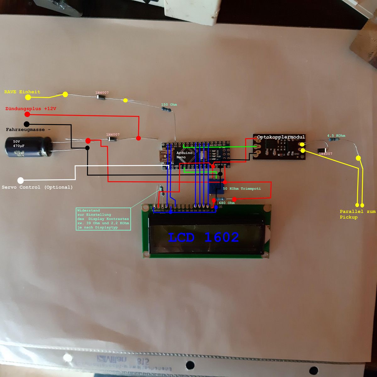

  • Nein, kein Fehler im Code.
    Wenn das Display die Vollen 10.500 rpm anzeigt, ist die Masseverbindung zum Einstellpoti Fehlerhaft
    Echt :thumbs_up_medium_light_skin_tone: wie hier geholfen wird! Das Problem mal eben per Ferndiagnose behoben :clapping_hands_medium_dark_skin_tone:
  • Ja, schon top Service hier!! :slightly_smiling_face: Erlebt man selten.
    Das Poti fungiert hier also als Spannungsteiler. Ich habe noch mal nachgelesen. Dann ist der Anschluss jetzt sogar mir klar. :thinking_face:
  • Der Apparat funktioniert nun einwandfrei :slightly_smiling_face:
    Kein Mucken, schaltet zuverlässig wie es sein soll. Die Testfahrt ist nun erstmal mit den originalen 7800 Umin gemacht worden. Ich bin echt hellauf begeistert und freue mich nun schon auf das Abstimmen auf die Gianelli-Auspuffanlage.
    Respekt noch mal mal für die tolle Idee/Umsetzung und für die geduldigen Hilfestellungen!! :thumbs_up_medium_light_skin_tone:
