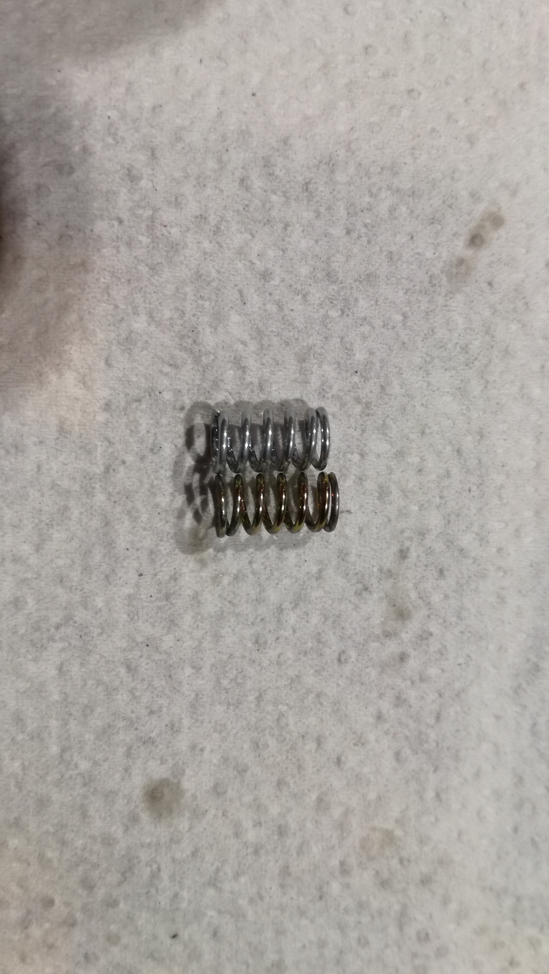

Es gibt ja bei dem Vergaser 2 Federn, Standgas/Schieber und Gemisch Reg. Die eine Feder ist 8.8mm und die ander 8.4mm. Unterscheiden tun sich dies auch noch vom Material, denke die eine ist aus Messing und die andere? Welche gehört zum Standgaseinstellung/Schieber vielleicht ist die mein Fehler und habe Sie vertauscht.
