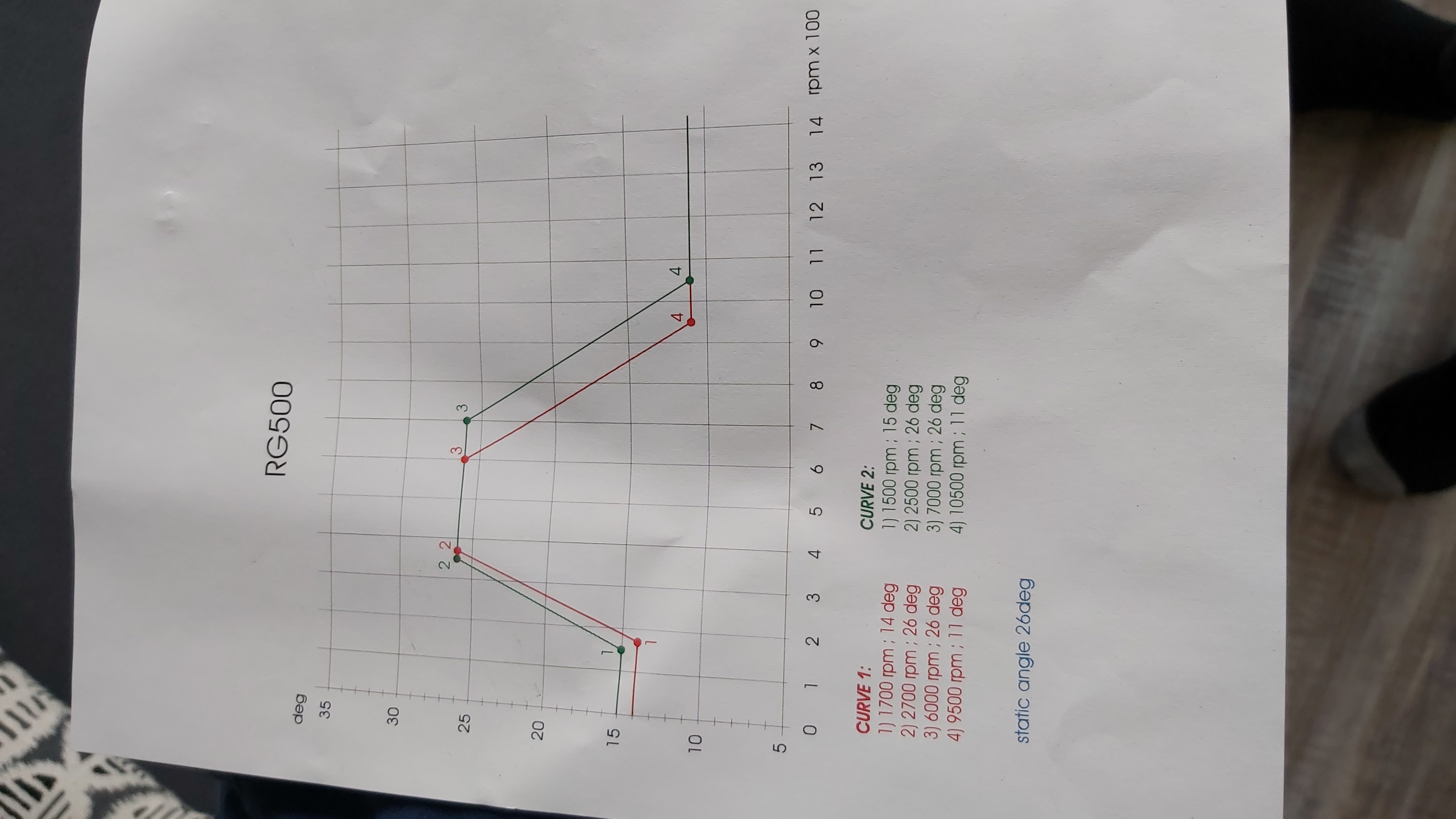

    Hat evtl. jemand die originale Zündkutve der RG500 für mich ? Habe nirgendwo was gefunden.

  • Danke für die Kurve, letti!
    Fährst du mit der grünen Kurve ? Wenn ja, mit welchem Motorsetup ? Und etwas mehr Vorzündung (Richtung 30 Grad) im mittleren Bereich bringt dir nichts?

  • Nein nein, die zweite Kurve ist nur eine Empfehlung von zeeltronic. Ich hab beide Steuergeräte eingebaut, bin aber noch keinen Meter gefahren. Hab das Kram im November erst bestellt und als es ankam wurde das Wetter schlecht. Die Spielerei beginnt erst im Frühling :daumenhoch
    P. S. Da ich in der 250er auch schon drei Jahre zeeltronic fahre, kam für mich nix anderes in Frage :red_heart:
