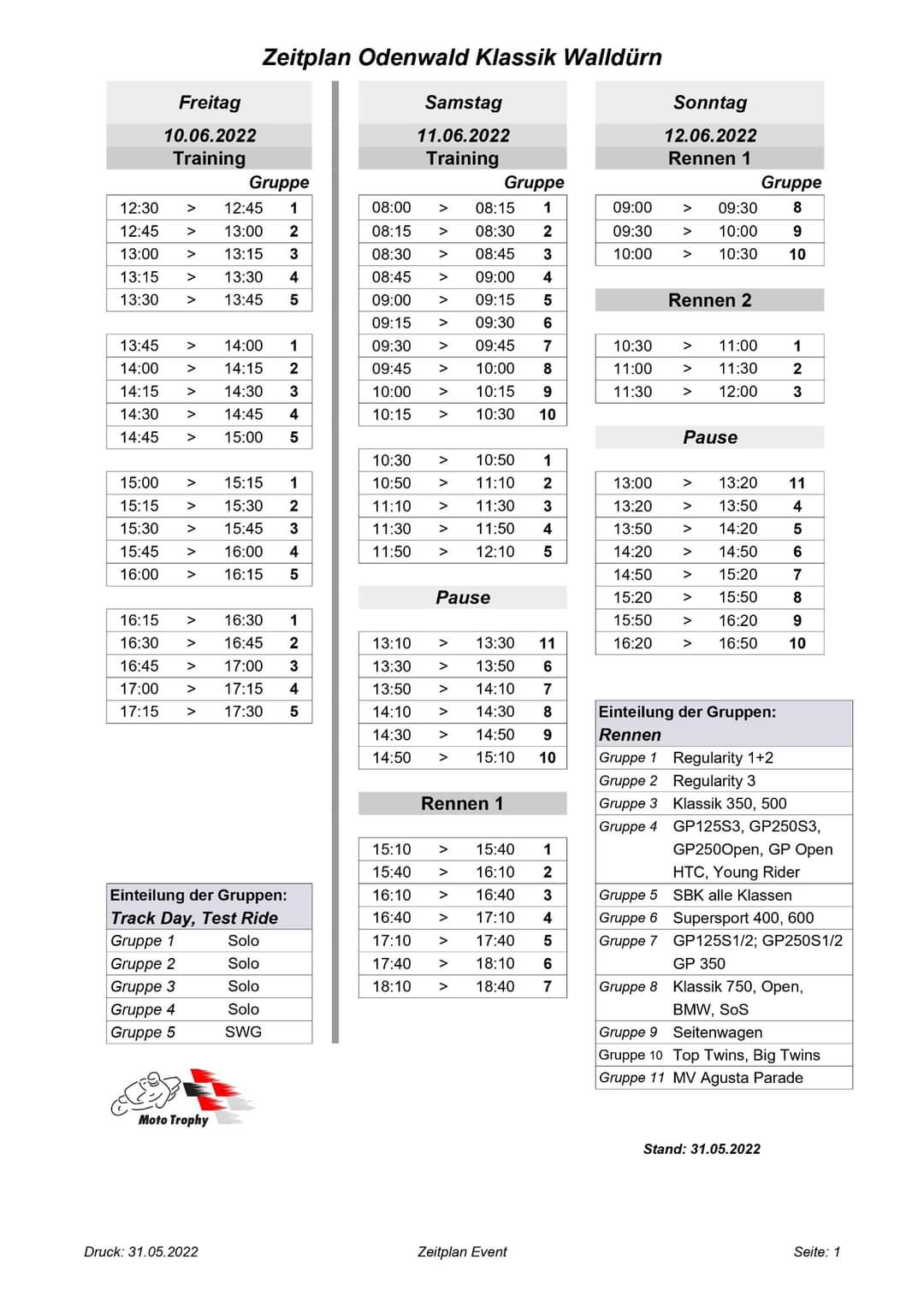

Hier auf die Schnelle
sorry war zu langsam mit dem Zeitplan.
Bei raceresults.at gibts nen livetimer
