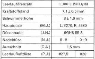

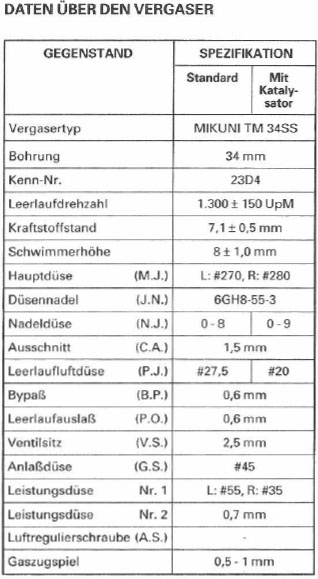

JL mit Försterköpfen - Bedüsung?!
  • Ja wenns da stehen würde :nixweiss:
    PAJ könnte „Bypass“ sein :confused_face:
    Original von JCN
    ich denke ehrlich gesagt eher, dass bypass der MAJ ist.
    PAJ ist dann Leerlaufauslaß :nixweiss:
  • Denk ich auch kann aber bei der LD nicht stimmen. Habe gerade in einen orginalen Vergaser geschaut der hatte 1.0 1.0 drin das wäre schon sehr komisch wenn da jemand andere Luftdüsen rein hätte.
  • Irgendwie gibt es bei Aprilia sowieso mehrere Angaben, habe ich festgestellt...
    War lange Zeit überzeugt, dass 1,1 Standard ist.
    Dann hieß es irgendwann auf einmal 1,5...
    dann lese ich oben 0,6...
    Jetzt 1,0....
    :nuts:
    Einmal editiert, zuletzt von Lou ()
  • ....und genau aus diesem grund, weil ich auf den ganzen bedüsungsscheiss keine
    lust mehr hatte, hab ich damals auf tmx38 umgebaut.
    hauptdüse ein nummer rauf oder runter, das wars :daumenhoch
  • Das mit del MAJ und PAJ von 0.6 oder 1.1 ist länderspezifisch. Ab 98 wurde in der KAT version für Europa folgendes setup eingebaut:
    HD 270/280
    PWJ: 55/35
    ND: O-9
    LLD: 20
    PAJ: 1.1
    MAJ: 1.1
    Die 0.6er waren in der MK1 drinnen ('94-'97) die aber auch eine andere SAPC und CDI hatte.
