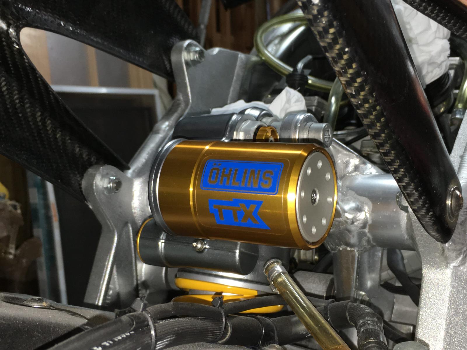

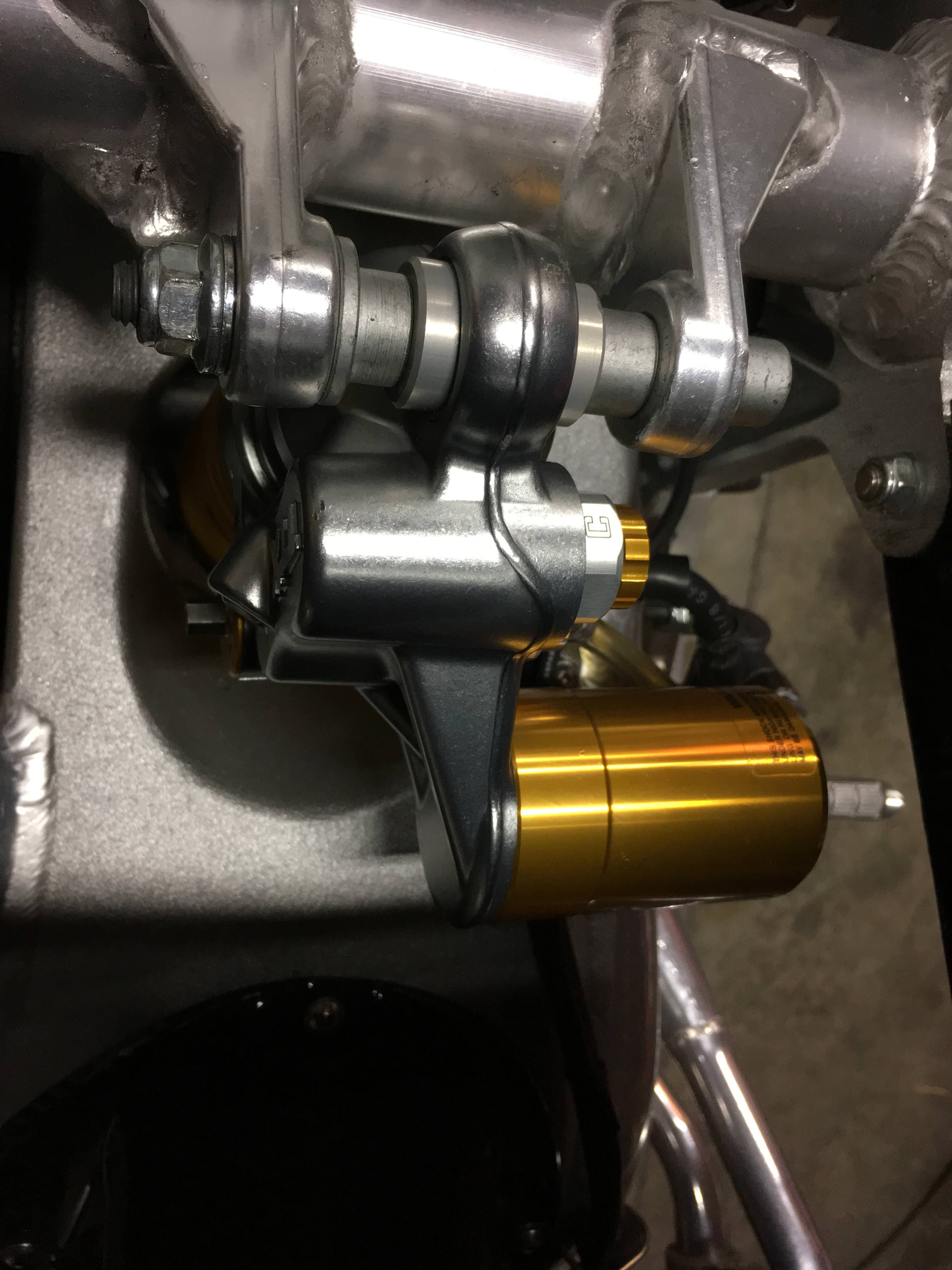

Habe mit dem Gedanken gespielt mir ein RGV Öhlins für meine RS250 zuholen. Bei Ebay gibts das für 750.-
Nur passt das?Rs250 Öhlins find ich nicht unter 1000.-
Original von Manuel
Ich würde in den sauren Apfel beißen und mir ein TTX bestellen. Das kostet ein Mal Geld, funktioniert aber tadellos.Da gibt es leider kein plug- and play von Öhlins. Eine Möglichkeit ist das YA468, welches normalerweise für die RN32 gebaut wird.
