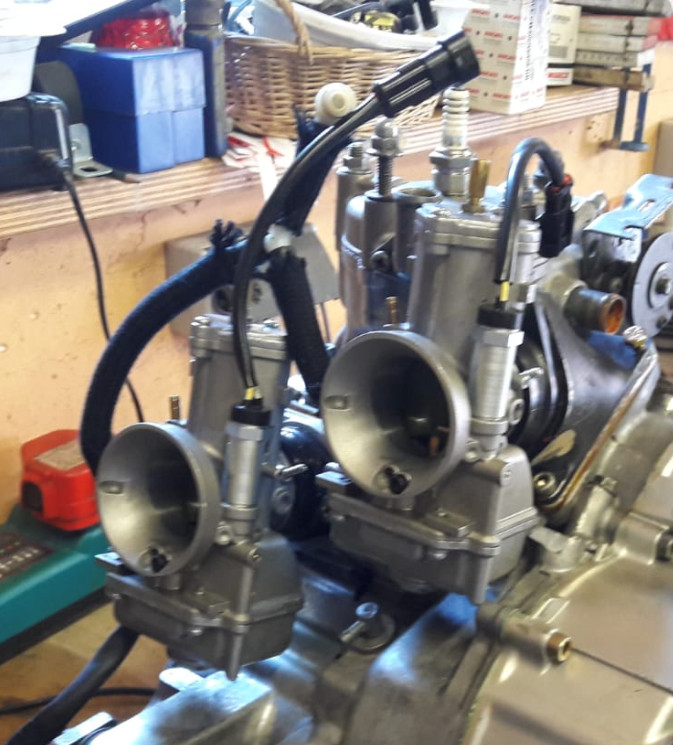

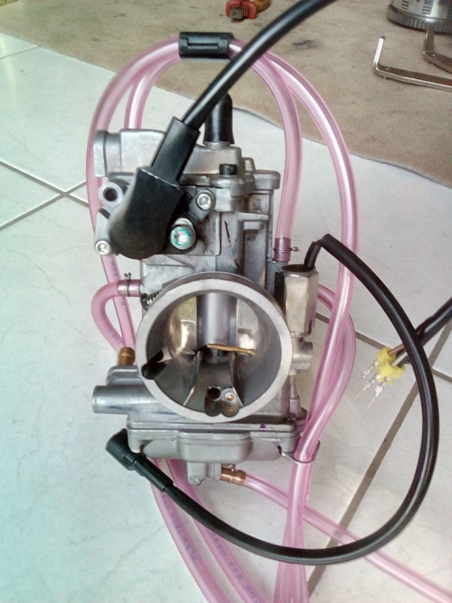

Soll es auch als 36er geben.
Das sind die 38er für meine 421er TDR.
Stulle
Ach komm , anstatt eine Öhldrin Gabel kannst du dir ein paar schicke Vergaser können ![]()
