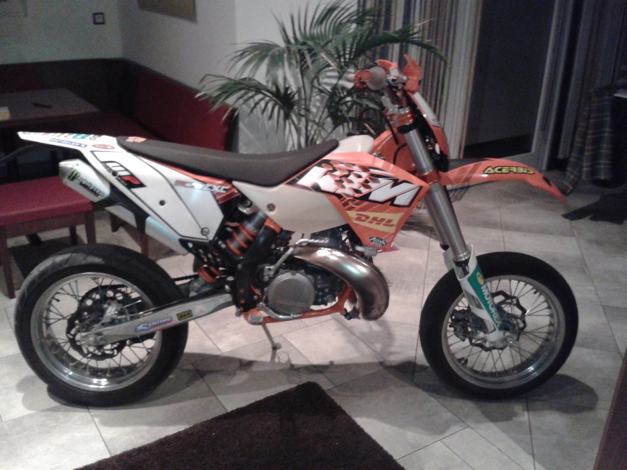

strassentauglich ist das sicher
hab meine 300er mit langer übersetzung ca 3000 km auf der strasse betrieben
mischung 1:40, ca 170 spitze
aussreichend für gelegentlichen freizeit spass
und das ganze ohne kölbchen oder sonstige wechsel (halt 2takt freudiges warmfahren und nicht autobahn, aber ab und zu schön "durchputzen")
bei der neuen exc wird eventuell der verbrauch niederer sein, die mischerei fällt weg und eventuell wird die reichweite steigen (meine exc: umbau auf 12,5 lt tank, reichweite selten über 80 km)
und natürlich die kacke mit 11kw und 110 km/h, da aber sonst serienmässig und sogar mit 2 spiegeln versehen, bei 2 kontrollen keine probleme oder blöde fragen
baust du lt. gesetz bei einem nicht 2takt motorrad die spiegel, ritzl, lichter oder die sitzbank um ist das genau so verletzend wie die eingetragene und die echte leistung von 2taktern ![]()
