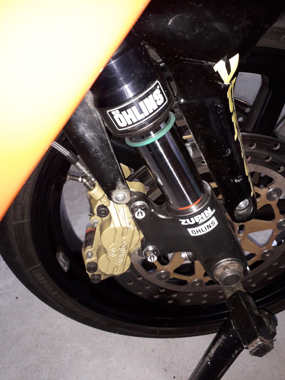

    Hatte ich auch von Franz aber das Zugstufen Setup hat bei steigendem Speed auf der Rennstrecke gar nicht mehr gepasst und der Reifen riss wieder voll auf. Also die Zugstufe doch wieder ganz auf und die Reifen sahen tip top aus. Auch der die anderen Einstellungen änderten sich etwas mit der Zeit, ich fing an die Unterschiede und was ich wollte zu spüren. AWas ich damit sagen will, alle diese Angaben dienen nur zur Orientierung.
    auf meiner Seite für eine 98er: http://aprilia-rs250.de/faq.html#9
    Basis Setup habe ich seiner Zeit in der Garage eingestellt, nach stundenlangen Viedeo studieren und Anleitungen lesen habe ich es dann endlich mal begriffen. Das bedeutet Federwege messen und Negativfederwege einstellen. Das bekommt fast jeder hin.
    Dann habe ich dafür gesorgt das es vorn wie hinten gleichmäßig ein und gleichschnell wie gleichmäßig wieder aus federt binnen einer Sekunde... 21... 22...
    Den Rest muss man sich erfahren.
