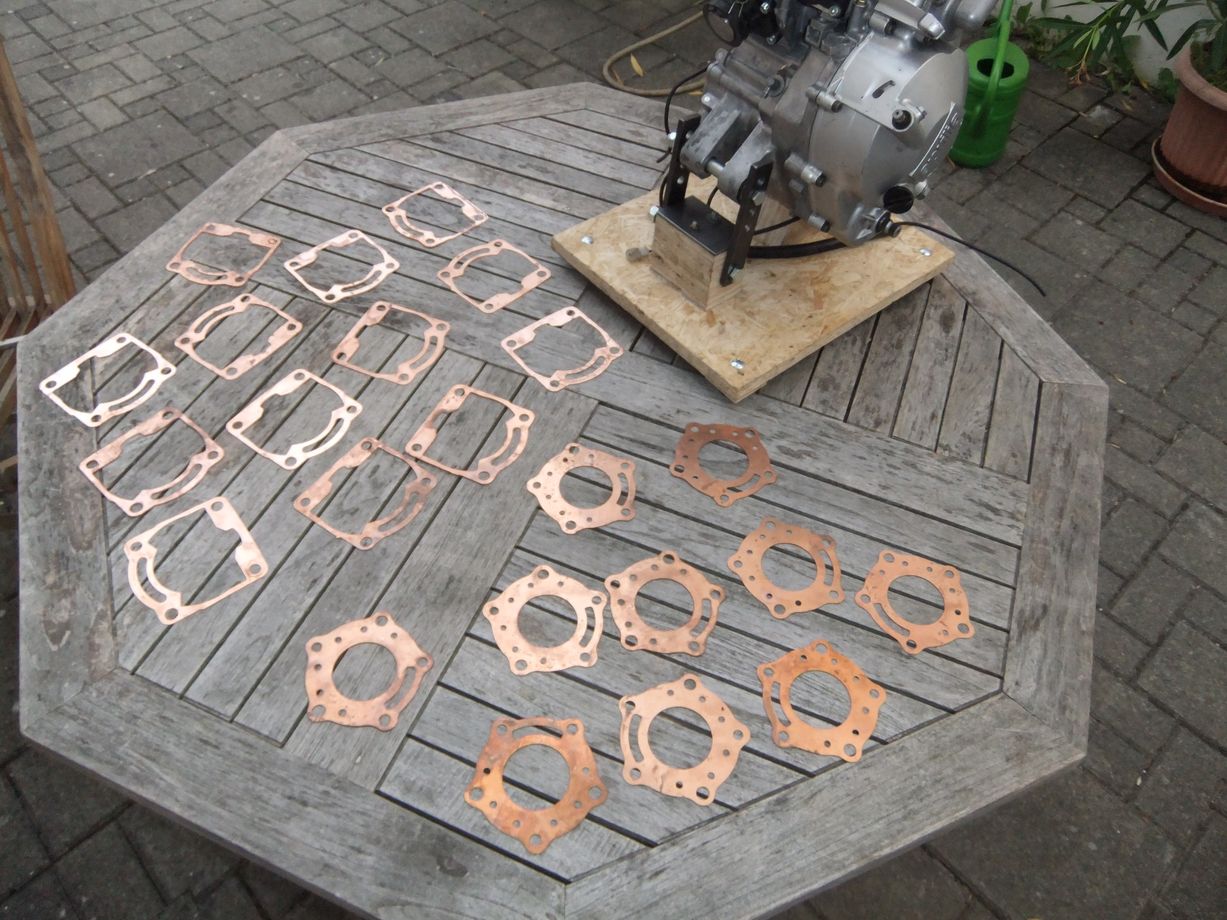

    bin grad am überlegen, ein paar dickere FuDis plottern zu lassen...
    0.75mm und/oder 1.00mm
    Besteht Interesse sich mit einzuklinken?
    Preis wird bei 20 bis 25 Euro für 2 Stück liegen.

  • Die Steuerzeiten sind doch original eh schon recht lang, hab auch gekürzte Zylinder rumliegen, will ich nicht mehr verbauen.
    Nach meinen Versuchen mit den Steuerzeiten in Verbindung mit den SAPC´s ist eine 0,6er Fußdichtung ein guter Wert um brauchbare Leistung zu bekommen.

  • Lupo, meinst du die 0.6er im Vergleich zur 21er Dichtung mit 0.3mm oder 22er mit 0.5mm?
  • Bei der 22er, die 0,1mm bringen etwas mehr Spitze aber in der Mitte keine Verluste, zumindest mit den Modis wie ich sie habe.
    Verdichtung ist wegen den 0,1mm dickeren Dichtung sogar niedriger wie original, trotzdem zieht der Apparat recht gut und dreht gierig bis 12000.
    Da geht sicher noch mehr, aber der Motor macht so richtig Laune zu fahren, hängt gut am Gas, kein Ruckeln, Leistungsloch, Hänger usw.
