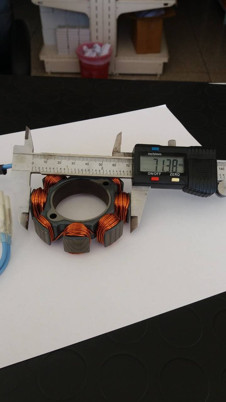

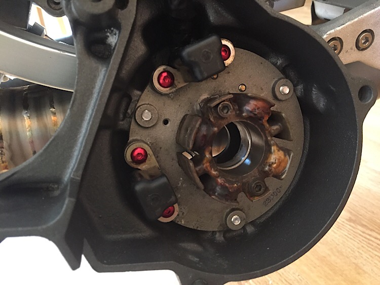

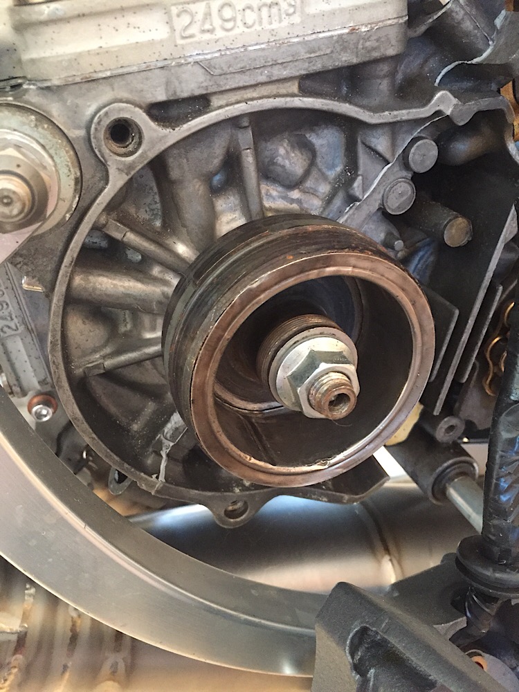

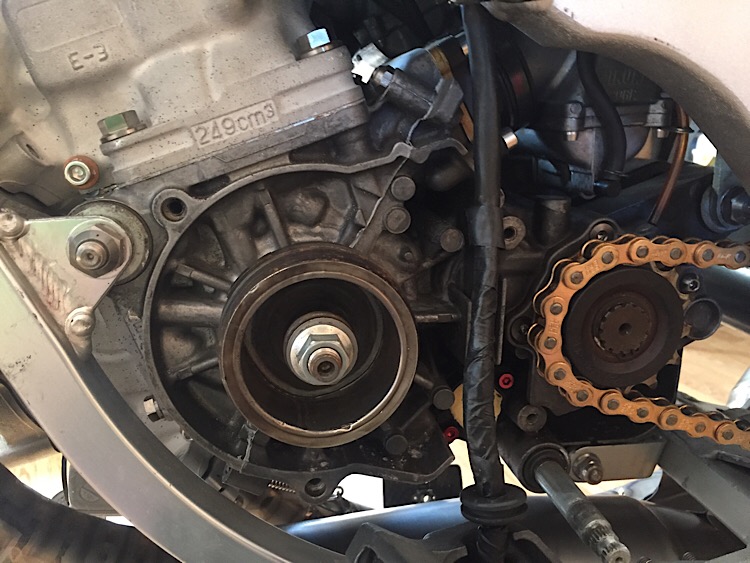

  • Hallo Leute,
    weiss hier jemand von welchem Motorrad die VJ21A Kit Lima übernommen wurde?
    Ich kann mir nicht vorstellen das Suzuki die Teile selber "erfunden" hat.
    Vielleicht von einem Honda PR?
    Durchmesser Polrad 90mm
    Durchmesser Stator 71mm
    Gruss Wiba

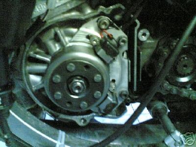

  • Hallo,
    ich bin schon lange auf der Suche nach der Antwort zu deiner Frage.
    Ich brauch (will) unbedingt eine KIT Zündung/Polrad

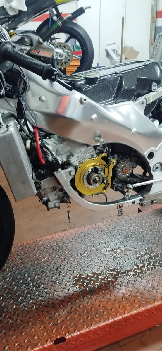

    Das habe ich im italienischen Forum gefunden und warte noch auf eine Antwort vom Besitzer.
    Dort steht, das diese ÄHNLICH einer Yamaha TZ250 oder Honda RS250 ist.
    Für mich sieht die Anlage jedoch nicht ähnlich sondern gleich aus, wissen tu ich es allerdings nicht.
    Edit: Die Zündanlage von Veronesi Racing kennen wahrscheinlich die meisten...
    http://www.veronesiracing.it/i…ages/RS250accensione1.JPG

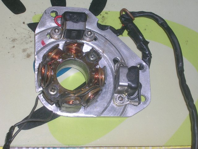

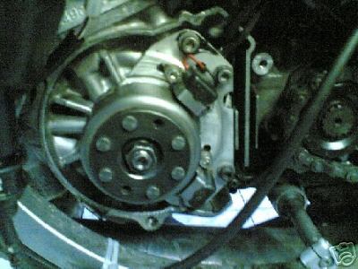

  • Passenden Stator hätte ich schon mal gefunden im Netz.
    Das Polrad scheint ein echtes Unikat zu sein. Keine Ahnung welches Fahrzeug da der Spender war?
    Gruss Wiba
