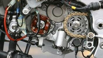

Hier eine WaPu die GP und Bimota Vdue getestet ist. Sollte also für ein 125er Serienmoped immer gut sein. Dazu hat mein Freund Borut eine Steuerbox gemacht die die Pumpenleistung in einem programmierbaren Temperaturfenster regeln kann. Außerdem ein "boosterknopf" der z.B. am Vorstart auf 100% Leistung schalten kann um den Motor optimal runter zu kühlen.
Die Pumpe kostet um die 100,00 Euro. Das Teil kann nicht undicht werden da es keine Welle gibt die nach außen geht.
Die Steuerbox kostet 150,00
GuFi
Hey Guido, was hat sie für eine Stromaufnahme?
max. 1,3 A
Die gleiche Kombination die GuFi hier präsentiert verwende ich auch erfolgreich in meinem RD500 Rennmotorrad mit 119 Hinterrad- PS, und die Temperatur bleibt schön konstant bei 65Grad.
Ich hab das ganze allerdings zweimal, für die vordere und hintere Zylinderbank jeweils völlig eigene Kühlkreise mit je einer WaPu und einem Kontroller von Borut.
