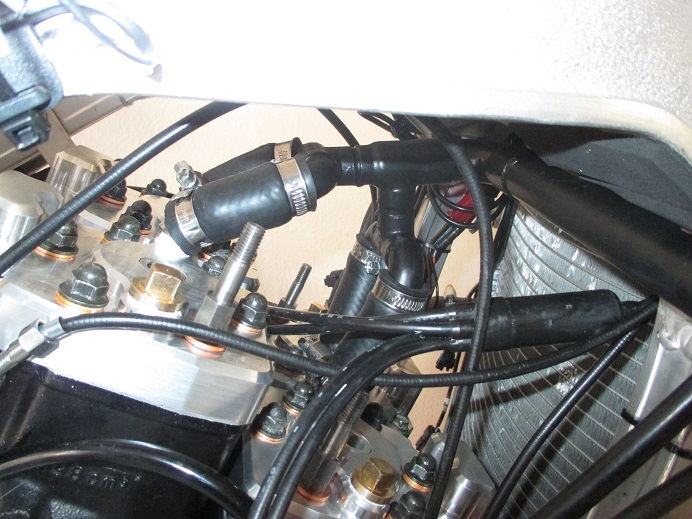

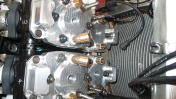

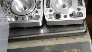

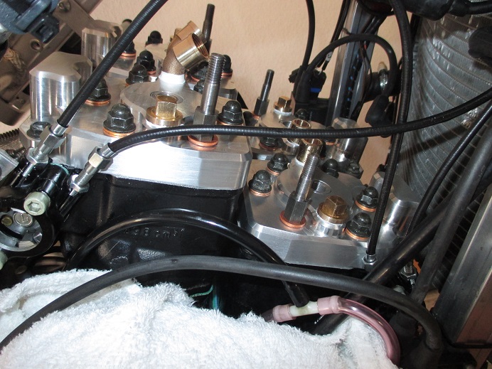

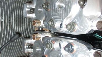

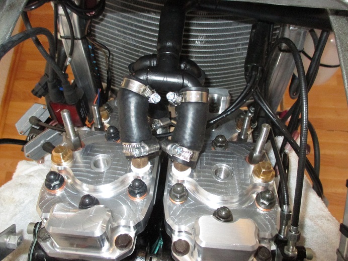

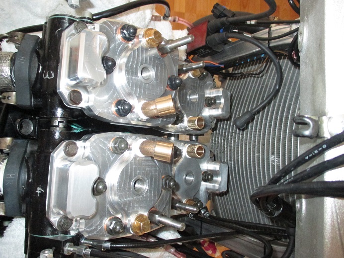

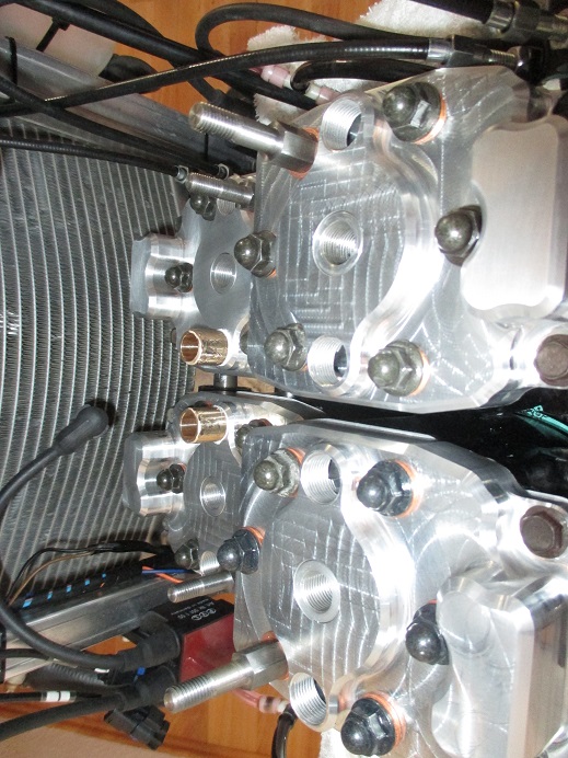

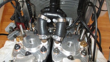

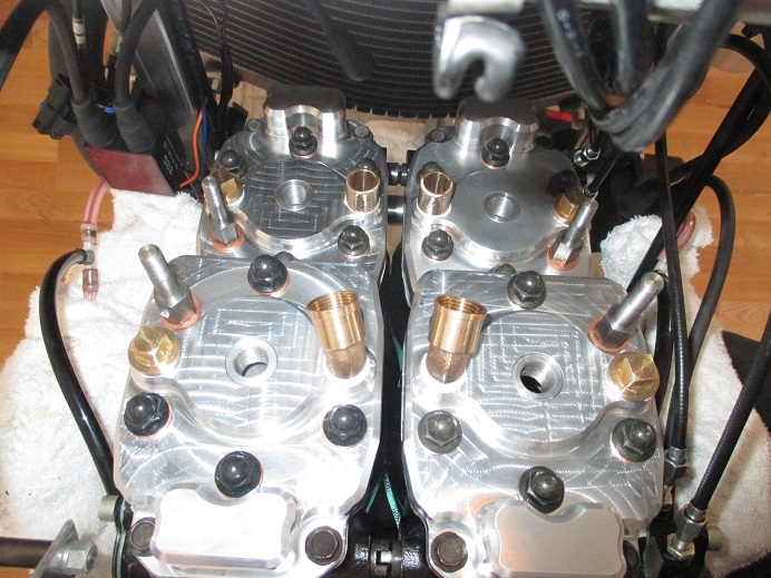

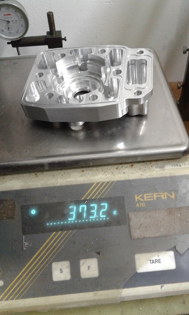

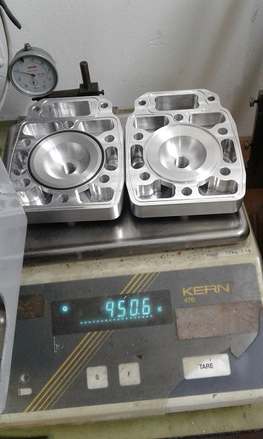

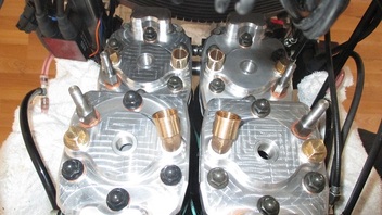

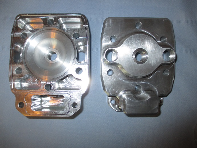

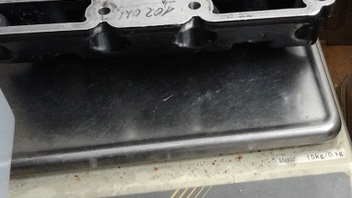

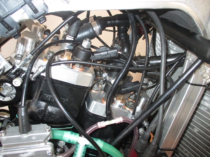

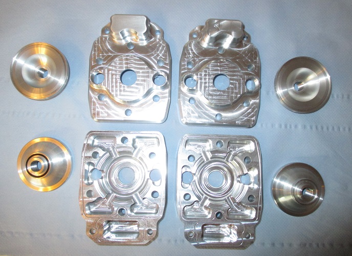

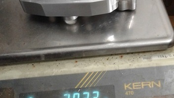

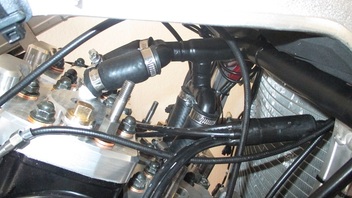

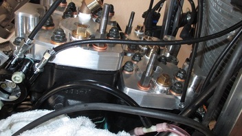

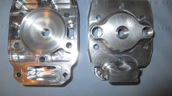

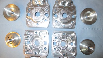

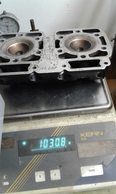

Ich habe endlich die ersten MRG Köpfe für meine RG500 fertiggestellt. Wie ihr auf den Bildern sehen könnt sind die Karlotten zum raus nehmen was mehrere Vorteile haben kann. Gerade was Quetschkante einstellen angeht. Abgedichtet werden die Köpfe über O-Ringe und somit braucht man keine Kopfdichtung mehr. Vom Gewicht her könnte ich etwas einsparen wie man auf den Bildern sehen kann. Den Wasserablauf Richtung Kühler habe ich mit Kupferrohr aus dem Baumarkt passend für meine RG gelötet. Wenn Interesse besteht würde ich eine Auflage fertigen.
