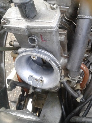

    PS: Mach mal gescheide Stopfen an die Vergaser anstatt das Schlauchgemurze

    So läuft meine relativ gut unten rum , ohne das NLS.
    Er muss das so ja nicht machen , bei mir läuft es gut .
