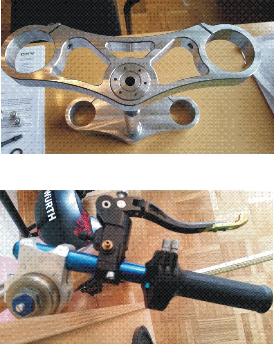

... ein paar Bilder von der Mopete Nr.2
Die Materialschlacht ist bis auf Auspuff geklärt - jetzt muss es noch vernünftig zusammen gesteckt werden.

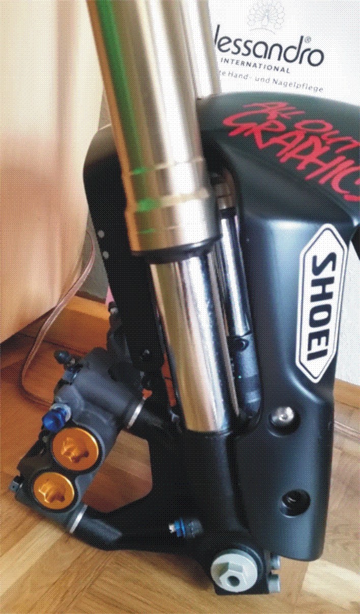

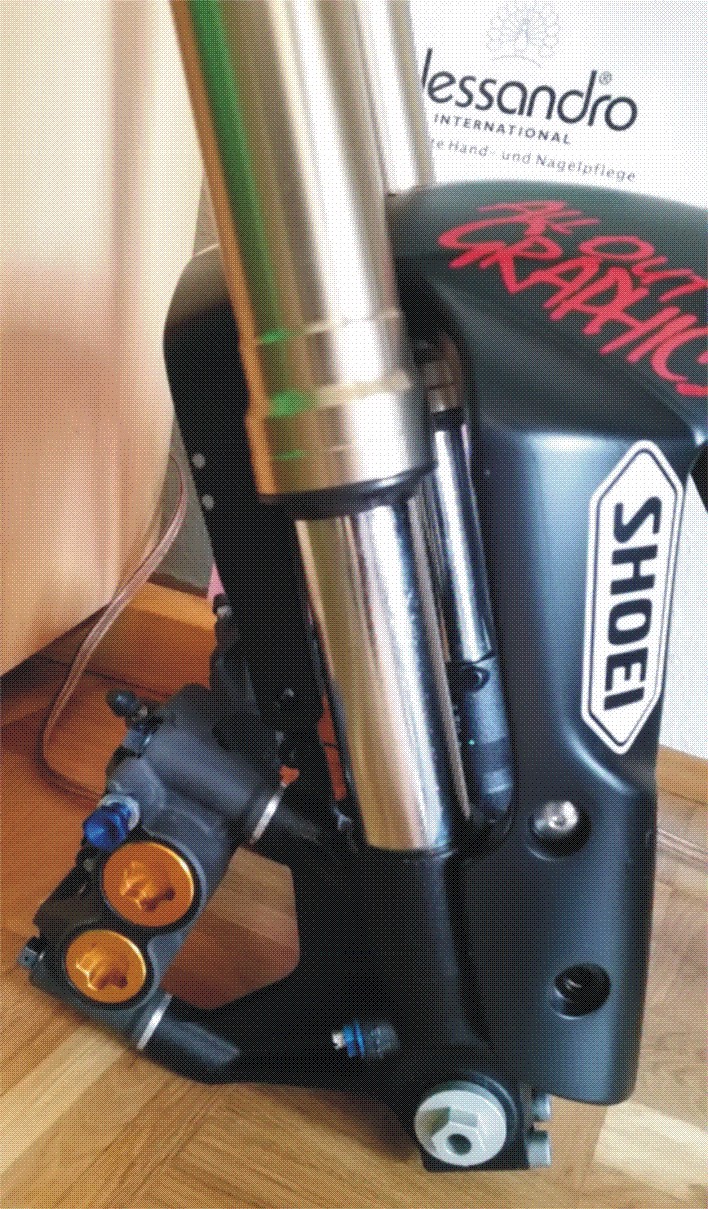

Ui, das sieht sehr gut aus! Leider ist der Kutscher etwas wasserscheu und frostempfindlich, vielleicht wollte er auch die gepflegten Nägel nicht auf`s Spiel setzen (siehe Foto der Gabel, im Hintergrund):biggrin:

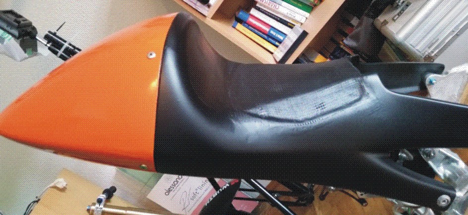

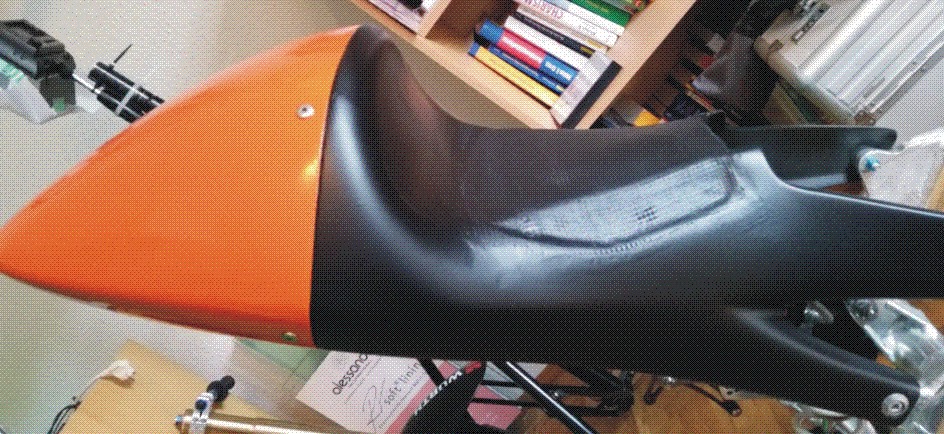

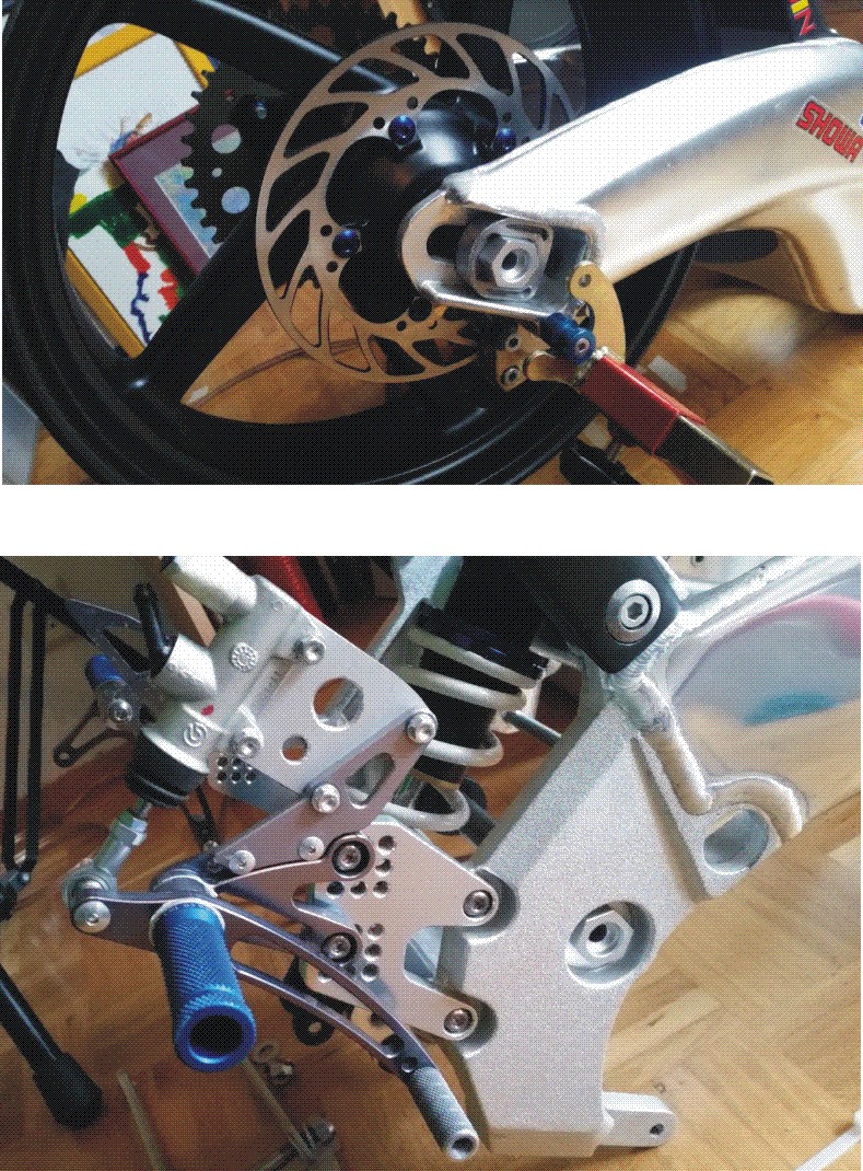

Das selbsttragende Heck beeindruckt mich. War das eine LD01? Dann ist richtig Gewicht gespart. Weniger beeindruckt mich die verstellbare Rastenanlage, wer braucht denn sowas!
und dann noch die starre Fussraste, ich war jetzt Gottfroh in Franciacorta, dass meine nachgegeben haben.
zudem das viele Geld das dann kaputt ist ![]()

Das Heck ist nicht selbsttragend. Ich habe es lediglich verschlossen, um es mit Zellgummi fahren zu können, Allerdings wird das selbsgebaute Rahmenheck auch nur mit ein paar Gramm zu Buche schlagen.

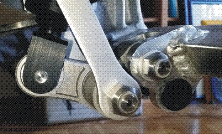

Die Rastenanlage war günstig und CNC-gefräst - das waren die Kriterien. Beeindrucken wollte ich niemanden ![]()
Es ist eine Anlage einer SC44, die die gleiche Aufnahme hat. Die Rasten sind von LSL für 10 EUR von ebay. Ein Drehteil als Adapter und fertig war die Laube. Nix teuer!

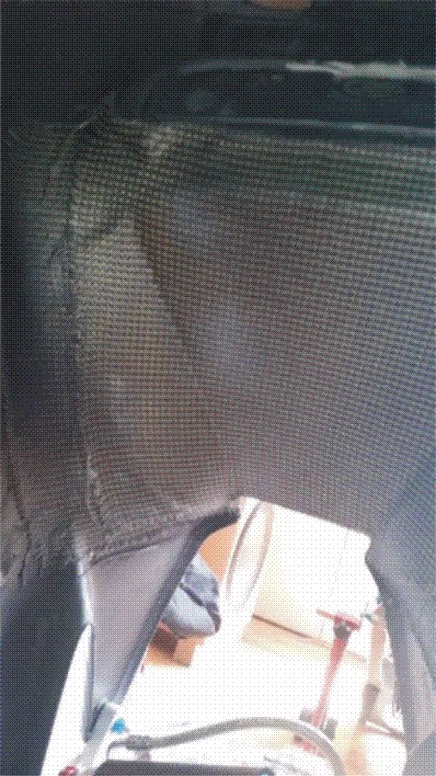

Hast du das Originalheck verschlossen oder ein GFK-Teil? Die Idee hatte ich auch schon, aber ich misstraue der Verbindung zwischen dem Originalplastik und den Glasfasermatten.

Originalheck verschlossen. Klappt prima. Fahre ich auf der Rakete Nr. 1 seit Jahren. Klappt natürlich nur mit Rahmenheck, selbsttragend ist die Geschichte nicht. Sieht aber geil aus und ich mag das originale Sitzpolster nicht...
Demnach hast du das Originalteil angeschliffen und einfach mit Glasfasermatten laminiert?
Ich hatte nie die Absicht mich an die Klapprasten zu gewöhnen. Nach dem ersten Einsatz hab ich mir höher liegende und feststehende Rasten gemacht. Sturzschäden halten sich im Rahmen, die Rasten werden halt mit der Zeit kürzer. Dafür habe ich Distanzstücke hergestellt dass es wieder passt.
