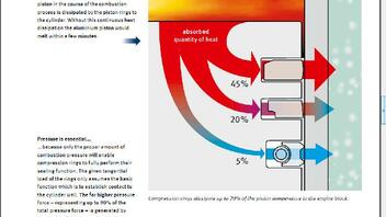

    Kolbenringe führen einen Großteil der Hitze aus dem Kolben an die Zylinderwand ab.
    Bildquelle:
    http://garage.grumpysperforman…-oil-what-viscosity.1334/
    Ist auch sonst recht informativ bzgl. Öle. :winking_face:

  • Wenn du es glaubst.

  • Das passt sehr gut zusammen.
    Evtl. ist einem Race-Kolben auch egal, ob er 20% mehr oder weniger mittels eines zweiten Ringes an Hitze abführen kann. Zumeist ist deren Motorkonzept auch insgesamt auf nur einen schmalen Einsatzbereich konstruiert/abgestimmt (u.a. Materialausdehnung, Kolbenspiel, Kühlleistung, Wartungsintervalle, Blow-By, Abgaswerte, etc. etc., da ist ein Seriensetup mit ganz anderen Randbedingungen beaufschlagt.
    Können wir uns evtl. abschließend darauf einigen, dass Kolbenringe neben dem Abdichten gegen den Brennraum AUCH die Wäremabfuhr als einer ihrer Hauptaufgaben innehaben!?
    Mein Hauptaugenmerk liegt eher in der Reibungsreduktion/Leistungsverluste zu reduzieren am Kolbenhemd, da mir das Hemd für die Wärmeabfuhr weniger kritisch erscheint, da die Ringe ein Großteil übernehmen.

  • Unsere Motoren haben ja meist 2 Ringe und sind keine Rennmotoren. Rennmoppeds haben auch kein Licht oder Blinker. Also mal wieder der Vergleich, den man so nicht übereinander legen kann.
    Kolbenringe führen wirklich einen Großteil der Hitze vom Kolben ab, deswegen muss man sie auch einfahren im frisch gehonten Zylinder. Wobei der oberste Ring mehr Hitze abführt wie der darunter liegende.
    Ein Kolben im Rennmotor ist ne ganz andere Geschichte, der auch garantiert besser gekühlt wird.
